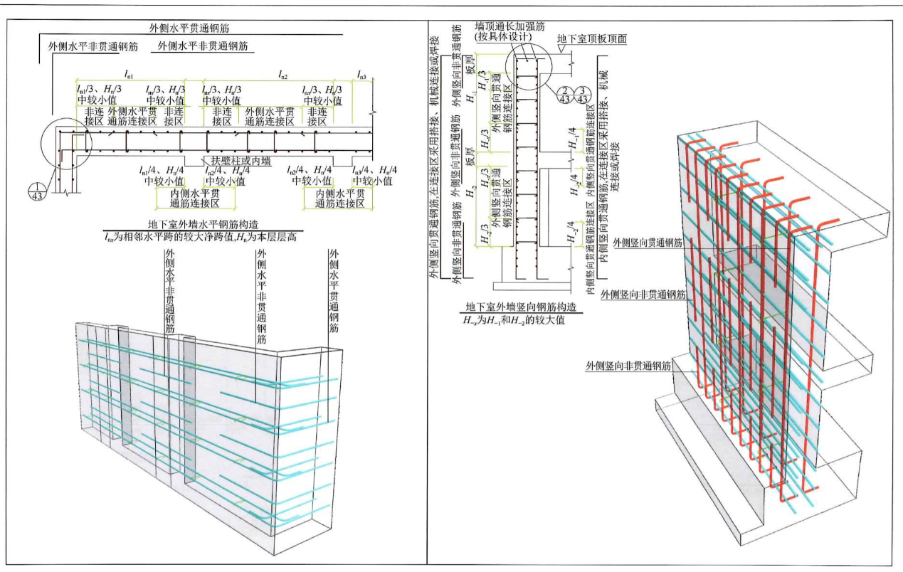

①以OS代表外墙外侧贯通钢筋。其中,外侧水平贯通钢筋以H打头注写,外侧竖向贯通钢筋以V打头注写。
②以IS代表外墙内侧贯通钢筋。其中,内侧水平贯通钢筋以H打头注写,内侧竖向贯通钢筋以V打头注写。
(地下室外墙水平钢筋和竖向钢筋立体图)

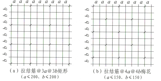

③以tb打头注写拉结筋直径、钢筋种类及间距,并注明“矩形”或“梅花”,拉结筋设置示意图如下
4.地下室外墙的原位标注:主要表示在外墙外侧配置的水平非贯通钢筋或竖向非贯通钢筋。
当配置水平非贯通钢筋时,在地下室墙体平面图上原位标注。在地下室外墙外侧绘制粗实线段代表水平非贯通钢筋,在其上注写钢筋编号并以H打头注写钢筋种类、直径、分布间距,以及自支座中线向两边跨内的伸出长度值。当自支座中线向两侧对称伸出时,可仅在单侧标注跨内伸出长度,另一侧不注,此种情况下非贯通钢筋总长度为标注长度的2倍。边支座处非贯通钢筋的伸出长度值从支座外边缘算起。
地下室外墙外侧非贯通钢筋通常采用“隔一布一”方式与集中标注的贯通钢筋间隔布置,其标注间距应与贯通钢筋相同,两者组合后的实际分布间距为各自标注间距的1/2。
当在地下室外墙外侧底部、顶部、中层楼板位置配置竖向非贯通钢筋时,应补充绘制地下室外墙竖向剖面图并在其上原位标注。表示方法为在地下室外墙竖向剖面图外侧绘制粗实线段代表竖向贯通钢筋,在其上注写钢筋编号并以V打头注写钢筋种类、直径、分布间距,以及向上(下)层的伸出长度值,并在外墙竖向剖面图名下注明分布范围(××~×轴)。

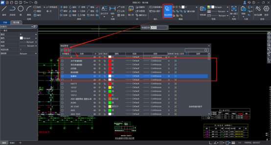

为将复杂图形元素按逻辑分类便于后期图纸内容管理,通过【图层管理】新建图层,图层设置如下表:

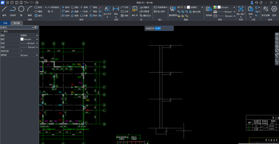

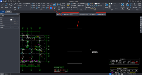

首先绘制楼层标高,将图层【轮廓线】置为当前,使用【L】直线命令绘制一段水平线段,绘制时可以按键盘F8打开正交模式,软件会自动帮助保持水平,绘制图纸效率会更高,再使用【O】偏移命令复制线段(鸿鹄CAD在输入偏移距离后会实时预览效果,提前预知效果就能提前预判是否正确,避免操作完成才发现错误导致反复操作),偏移距离从下至上为7000mm,6400mm,6540mm,对应楼层-3F(-10.05m),-2F(-6.53m),-1F(-3.33m),1F(-0.06m)。
注:为便于清晰展示构造层次,地下室外墙DWQ1详图的比例为1:2,整体放大一倍绘制。

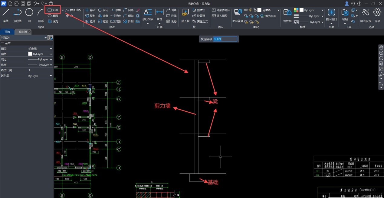

接着使用【REC】或中文“矩形”命令,以“两点”方式分别绘制剪力墙(600×19940)、梁(500×2000)和筏板基础(1400×2500)的轮廓,完成后如下图所示。

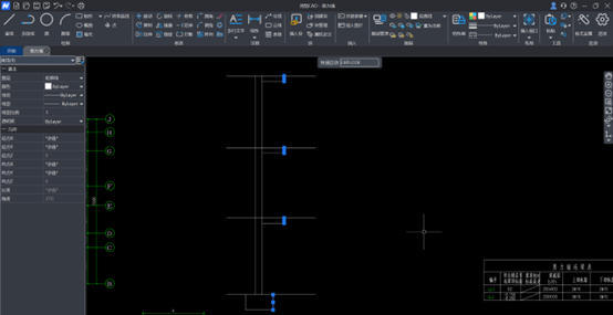

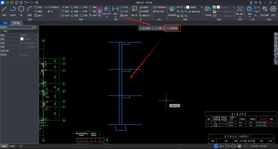

由于仅需绘制局部梁与基础,需使用折断符号省略其余部分。首先通过【X】或中文“分解”命令(或输入“打散”) 使用“分解到底”功能即可一键分解复杂图形。
鸿鹄CAD支持中文命令模糊搜索,不用记住命令也可以灵活使用命令,大幅降低新手学习门槛。

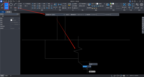

分解图形后即可选中单个矩形使用【E】命令删除多余边线后,用【PL】多段线绘制Z字形折断线,折角宜保持在30°~60°之间,长度均匀,与图纸比例协调。
(鸿鹄CAD可输入角度和长度提前预览效果,效果满意再确认,避免返工)
绘制完成后可通过【CO】复制命令生成其他折断线,最终地下室外墙轮廓如下图所示。

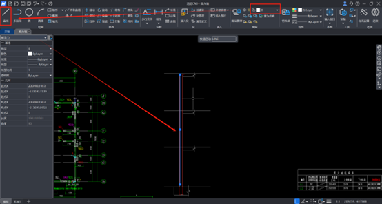

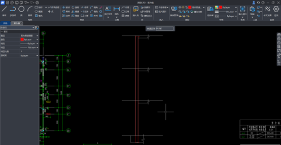

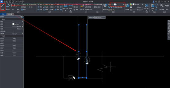

绘制竖向贯通筋前,需在鸿鹄CAD中将图层切换至【0】辅助线图层以确定布筋位置。为确保钢筋在混凝土中防锈蚀、保锚固、阻火灾需要设置钢筋保护层;本案例中剪力墙和基础的保护层厚度均为50mm。使用【L】直线命令沿轮廓线绘制线段后,通过【M】或中文“移动”命令向内移动50mm即可快速绘制辅助线。

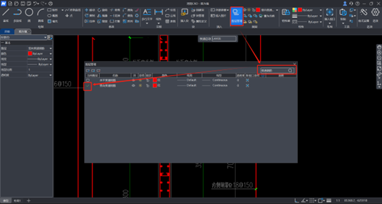

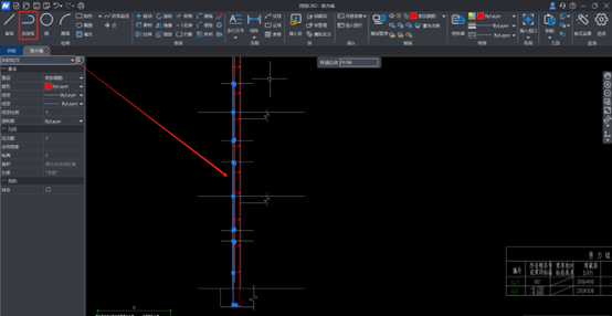

随后将当前图层切换至【竖向贯通钢筋】;若图层较多,可通过【图层管理】中的搜索栏快速筛选目标图层。

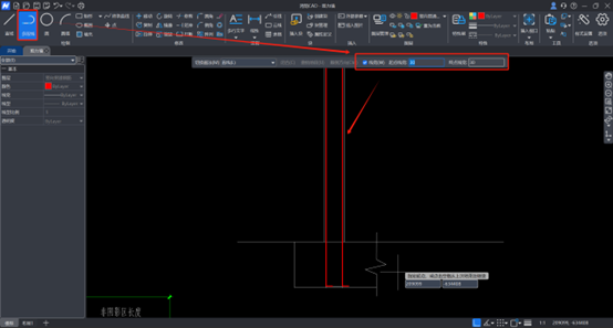

接着绘制地下室外墙截面中内外侧两根竖向贯通筋:使用【PL】多段线命令,设置线宽为30,即可一笔绘制完成;绘制时需注意钢筋上下两侧的90度弯钩,锚固长度预留200mm左右即可。

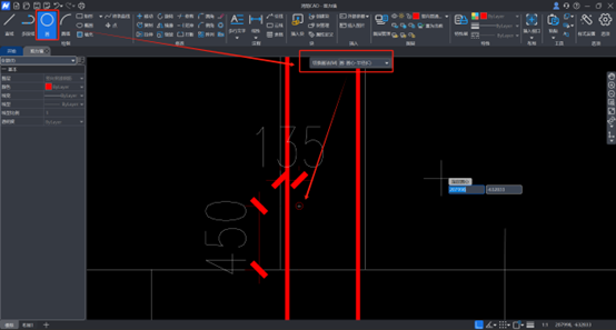

截面中的水平贯通筋以圆表示。将图层切换至【水平贯通筋】后,使用【C】圆命令的“圆心-半径”画法,以距离基础450mm、距离墙皮135mm处为圆心,半径25mm绘制圆。

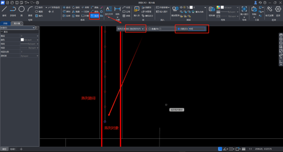

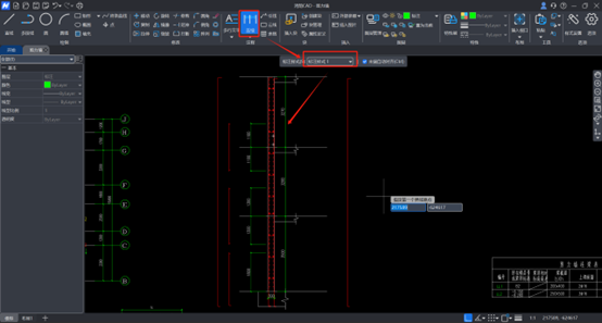

单个水平贯通钢筋绘制完成后,可通过【AR】或中文“阵列”命令复制。复制前,使用【0】图层绘制一条垂直于地面的线段作为阵列路径,起点为圆心,终点为距离水平标高-0.06m处500mm的位置;
然后采用阵列的“路径阵列”方式,设置间距为400mm,先选择阵列对象(水平贯通钢筋),右键后选择阵列路径,即可一键完成复制。
鸿鹄CAD提供“矩形阵列、路径阵列和环形阵列”三种阵列方法:“矩形阵列”按网格状复制对象,生成行与列,需确定行数、列数、行间距、列间距等参数;“路径阵列”沿指定曲线或直线作为路径复制对象,对象可跟随路径方向自动旋转,需绘制路径并确定个数或间距;“环形阵列”围绕一个中心点在圆周上复制对象,需指定基点(圆心)、数量或者间隔角度。本案例已知路径和间距,使用路径阵列更为便捷。

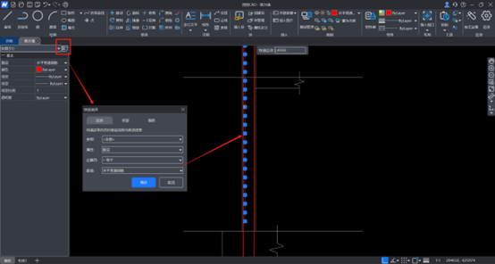

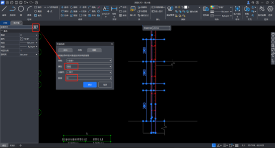

绘制完成一侧的水平贯通钢筋后,可通过【属性】中的【快速选择】功能,选择“图层=水平贯通钢筋”以快速选中所有水平贯通钢筋;然后使用【MI】镜像功能,沿剪力墙截面中心线对称镜像,镜像时需注意勾选“复制对象”

拉结筋是横向约束两片钢筋网协同受力的关键构件,能有效防止钢筋网散架、抑制混凝土开裂,从而维持墙体整体稳定性。拉结筋通常为细长的“S”形或两端带弯钩的直线形钢筋,在双排钢筋网之间呈梅花状水平排列,其弯钩需牢牢钩住两侧的竖向和水平主筋,形成稳定的整体骨架。

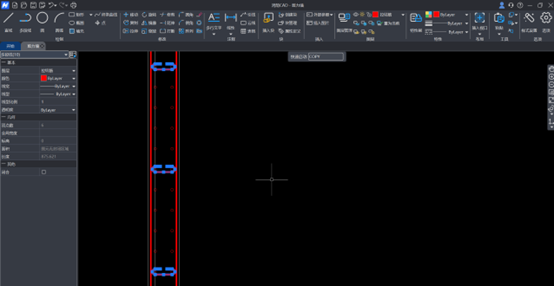

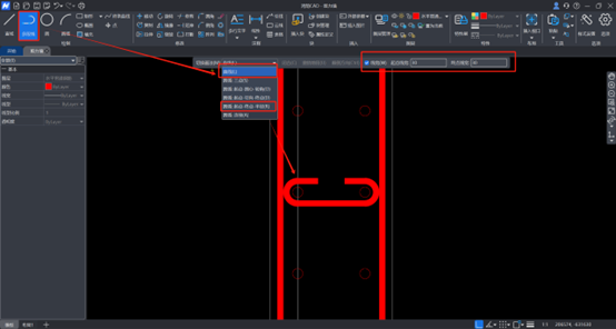

本案例中拉结筋为两端带弯钩的直线形钢筋,绘制时需钩住两侧的水平贯通钢筋。当前图层切换至【拉结筋】图层后,使用【PL】多段线命令,设置线宽为30;绘制弯钩部分时,需切换为鸿鹄CAD的“圆弧 起点-终点-半径”的画法。
绘制完成一个拉结筋后,通过【CO】复制命令复制,每间隔4行水平贯通钢筋复制一个拉结筋即可。

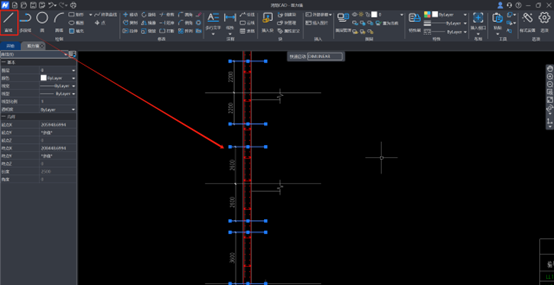

先将当前 图层切换至【0】辅助线图层,使用【L】直线命令绘制水平线段,确定附加钢筋的布置范围,间距位置如图所示。
切换至【附加钢筋】图层后,使用【PL】多段线命令,设置线宽为30;绘制竖向钢筋时,需注意预留基础和剪力墙的保护层厚度,除深入基础的附加钢筋采用90度弯钩外,其余均为135度弯钩。
由于附加钢筋和竖向贯通筋重合绘制,详图可查看下方“4抽筋图”。

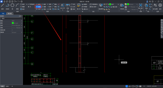

绘制完成所有钢筋后,通过【快速选择】功能选择“图层=0”的辅助线,使用【E】命令或快捷键Del删除即可。

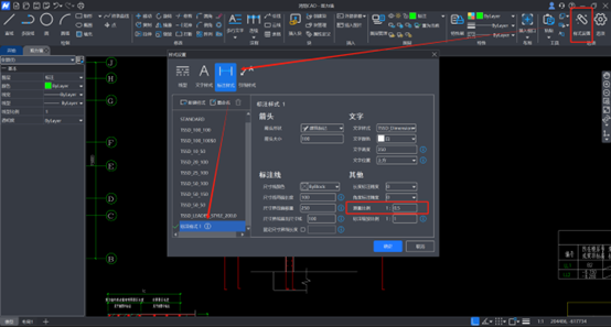

图纸需标注构件的真实尺寸,本案例中DWQ1详图的比例为1:2,因此需通过【标注样式】新建测量比例为1:0.5的标注样式,再使用鸿鹄CAD的【DIMC】或中文“连续”测量命令标注统一样式的尺寸,标注后如图所示。

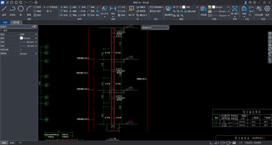

(2)标注说明

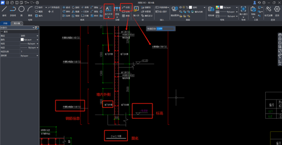

结合【MTEXT】多行文字和【MLD】引线功能,分别标注图中的钢筋信息、图名、标高信息及墙内外侧位置;标注完成后,地下室外墙详图即可绘制完成。
