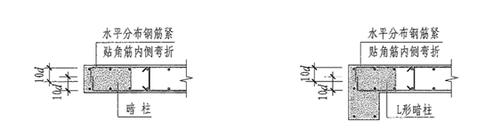

2.暗柱,也称墙柱,是剪力墙边缘构件的别称,属于剪力墙的一部分。
它一般位于墙肢平面边缘,主要承载墙体受到的平面内弯矩作用。暗柱宽度与墙身一致,外观上暗藏于墙中不易辨别。暗柱仅钢筋加强,混凝土与剪力墙同步浇筑,抹灰后与剪力墙无明显区分。

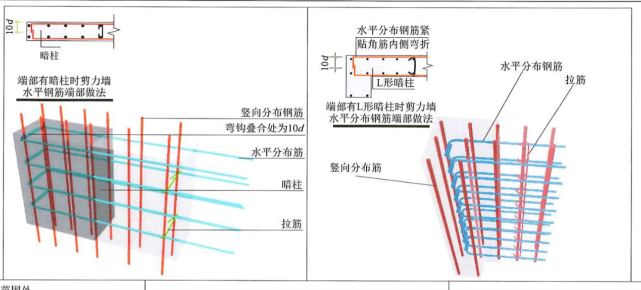

剪力墙钢筋布置立体图
剪力墙钢筋布置平面图

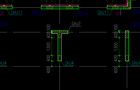

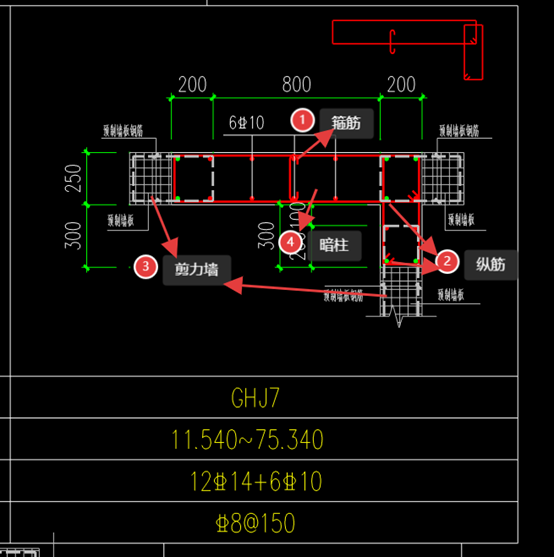

绘制结构图时,标准层平面图基本一致,可通过复制后修改局部细节快速完成。本案例中,11.540~75.340m剪力墙后浇平面布置图与8.64~11.54m剪力墙后浇平面布置图相似,仅剪力墙和暗柱GHJ7存在差异,接下来将根据暗柱GHJ7大样图修改前者。
观察暗柱大样图:红色为箍筋,绿色圆点代表纵筋,有箍筋布置的部分为暗柱,阴影部分为剪力墙。
平面图中剪力墙用绿色线勾勒轮廓,暗柱部分用白色线勾勒轮廓且需填充阴影。

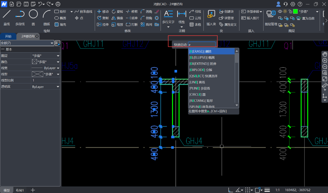

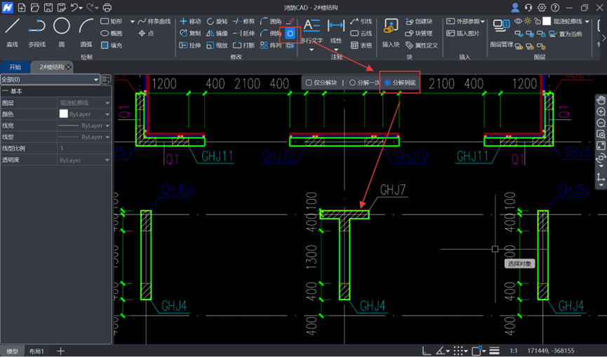

复制平面图后,为便于修改,需分解部分模块:鸿鹄CAD的【X】分解命令可“一键分解到底”,彻底解组图块,省心高效;还支持双命令模式,兼容传统命令行,同时提供可视化点击与中文命令模糊搜索(如输入“打散”即可找到对应命令)。

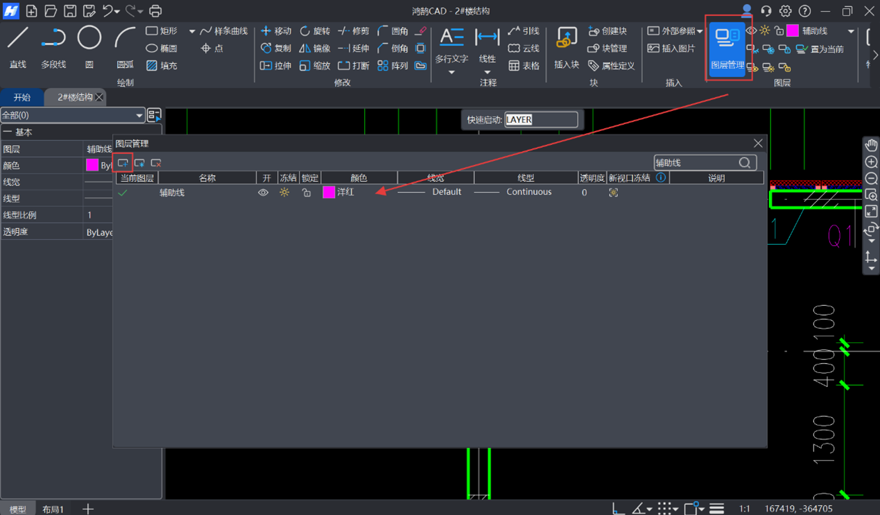

使用【E】删除命令或Del快捷键清除无需保留的部分;通过【图层管理】新建“辅助线”图层,将复杂图形元素按逻辑分类便于后期图纸内容管理,颜色为洋红,线宽为Default,线型为Continuous,且置为当前图层。

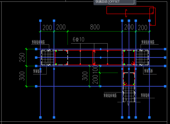

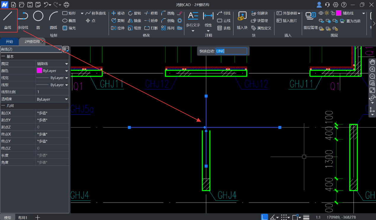

调用【L】命令沿轴线绘制基础定位辅助线

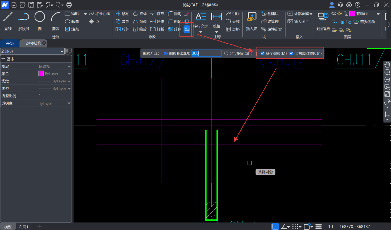

再用【O】偏移命令复制辅助线,注意勾选“多个偏移”与“保留源对象”,偏移值为:(根据暗柱大样图绘制,其中偏移距离以基础线为原点计算)
水平方向:向上125mm,向下125mm、425mm
竖向方向:向左100mm、1100mm、1300mm,向右100mm、400mm
对应大样图中的辅助线如下:
辅助线绘制效果如下:

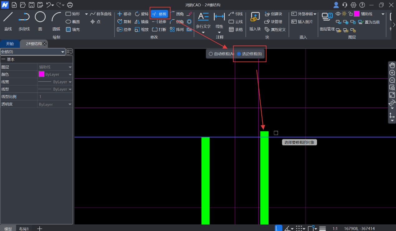

首先修剪原有平面图中的剪力墙轮廓线:使用【TR】或中文“修剪”命令的“选边修剪”功能,指定修剪边界后可在密集图形中精准修剪目标区域,还支持复用边界多次修剪,大幅提升操作的便利性,减少不必要的重复操作,这是鸿鹄CAD注重细节优化的体现。

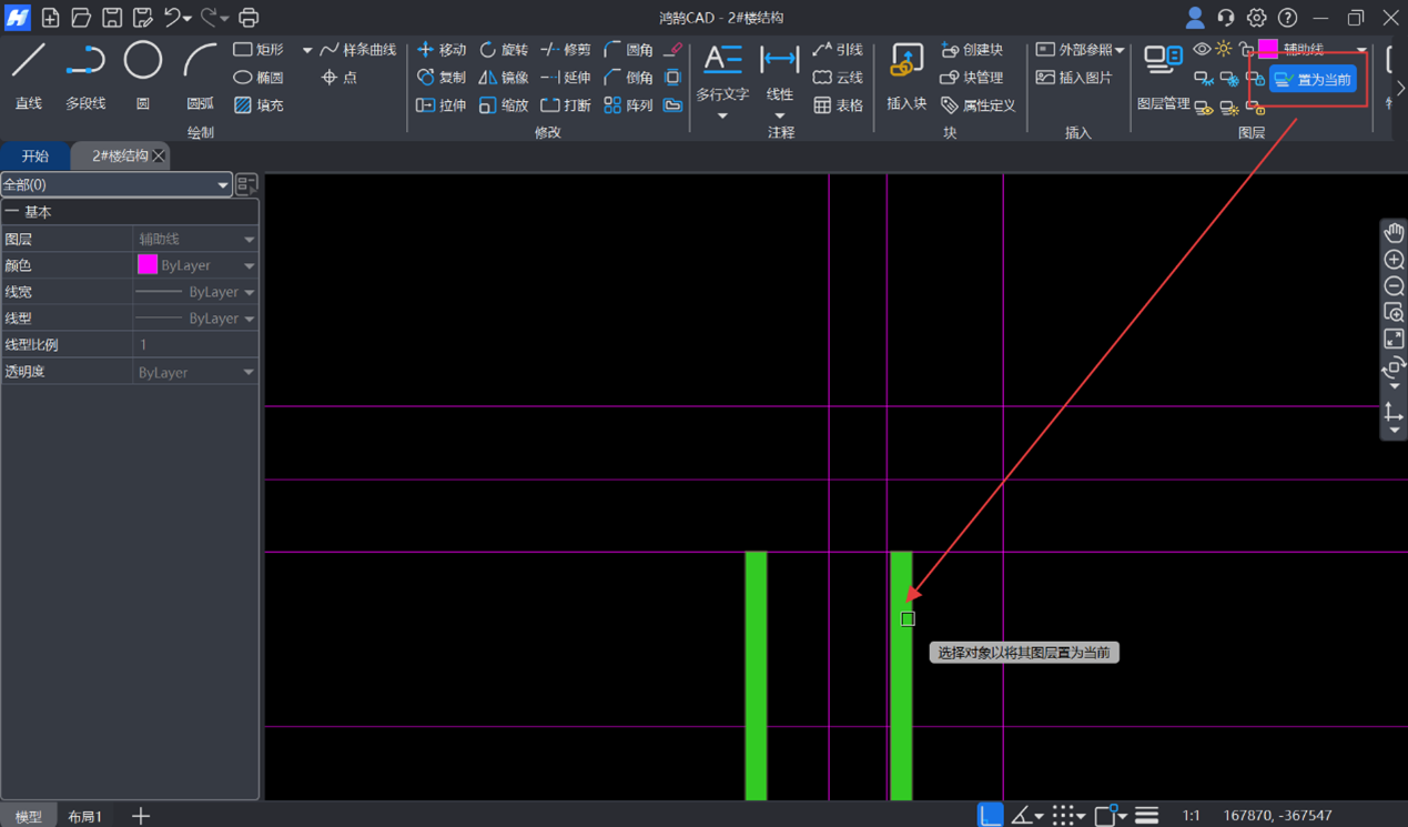

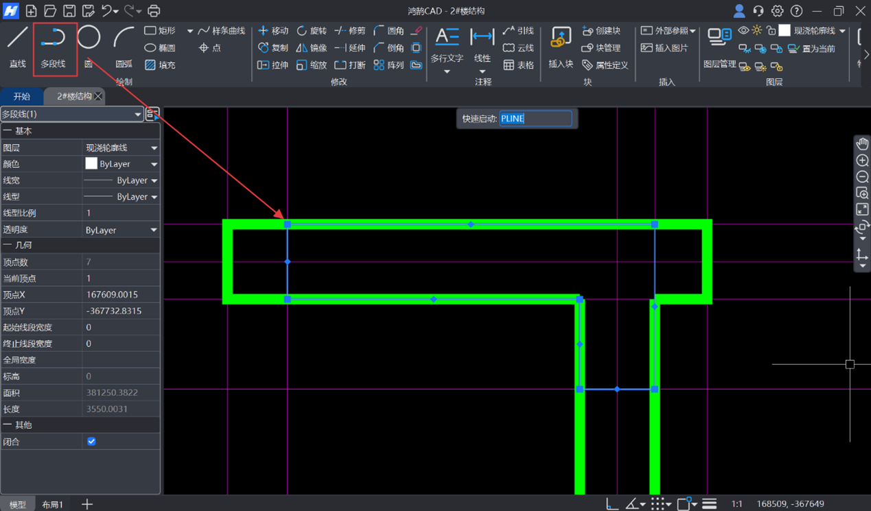

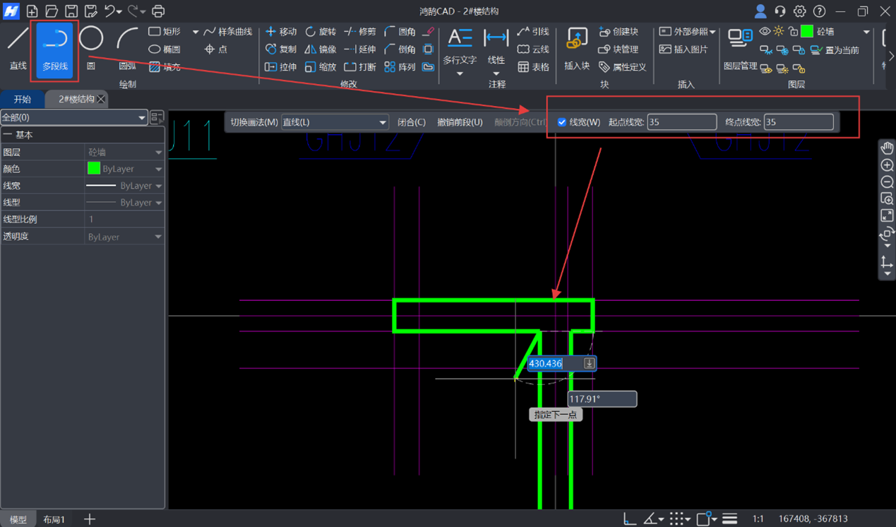

通过【置为当前】功能快速选中剪力墙图层,再用【PL】多段线命令绘制剪力墙轮廓,线宽起点与终点均设为35mm。

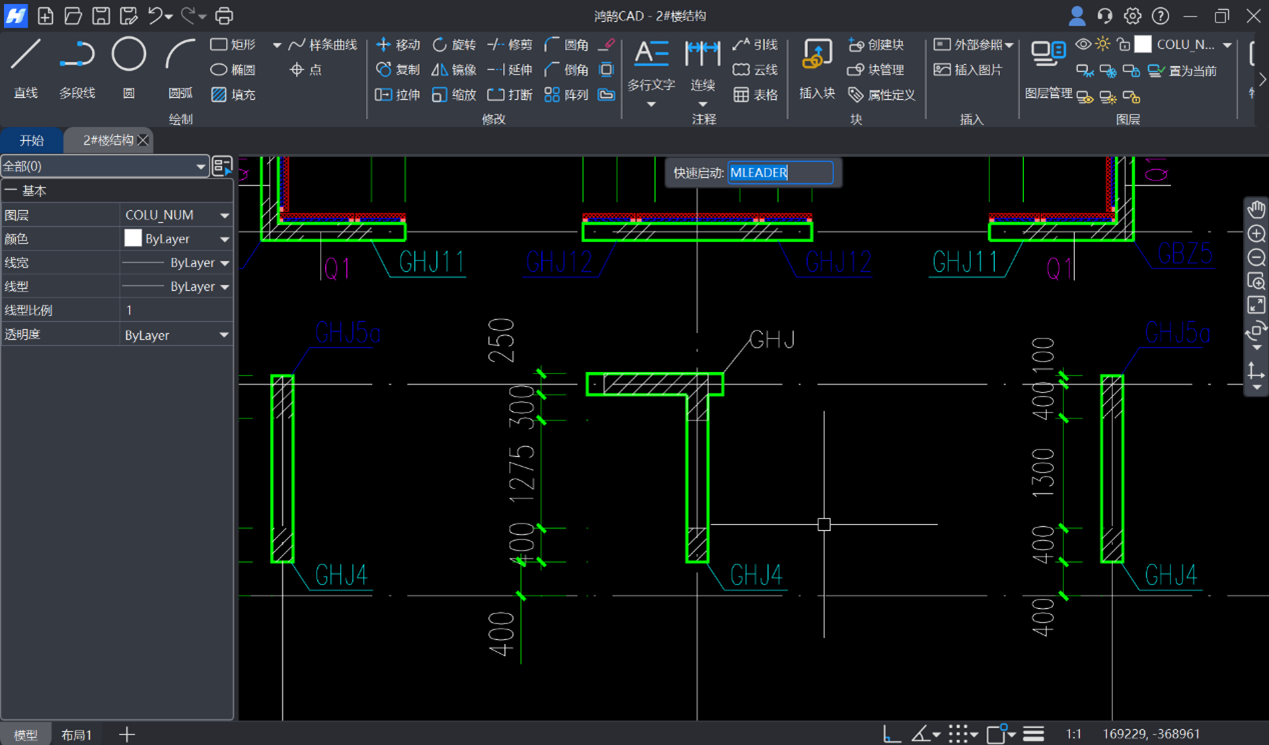

用【PL】命令沿辅助线绘制暗柱轮廓线,注意轮廓线需闭合形成封闭结构,便于后期填充阴影。

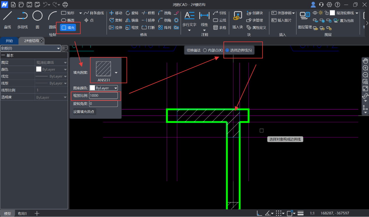

调用【HATCH】或中文“填充”功能:选用“选择边界线”模式,填充图案为“ANSI31”,颜色设为白色,缩放比例1000。
鸿鹄CAD填充功能支持“内部点”与“选择边界线”两种方式:前者自动识别包围点的最小闭合边界填充,后者需点选边界对象,在复杂图形中更精准。本案例由于中间有多条辅助线,故采用“选择边界线”画法,点击暗柱轮廓线即可自动填充阴影。
4.收尾工作

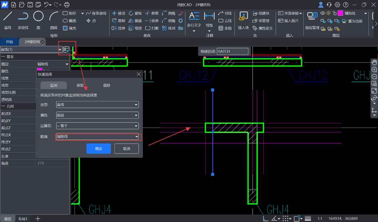

绘制完成后,通过【属性】中的【快速选择】功能,筛选“图层=辅助线的直线”就能一键快速选中多条辅助线,再用【E】命令删除;

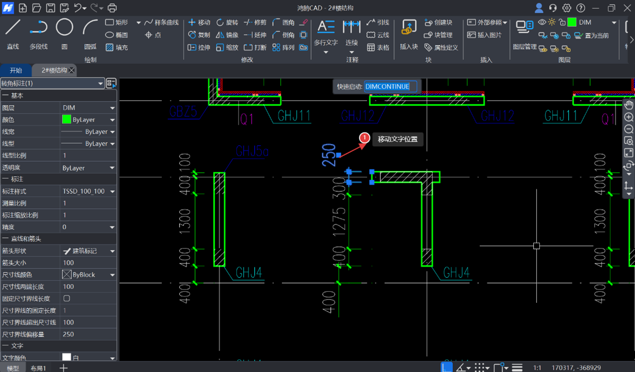

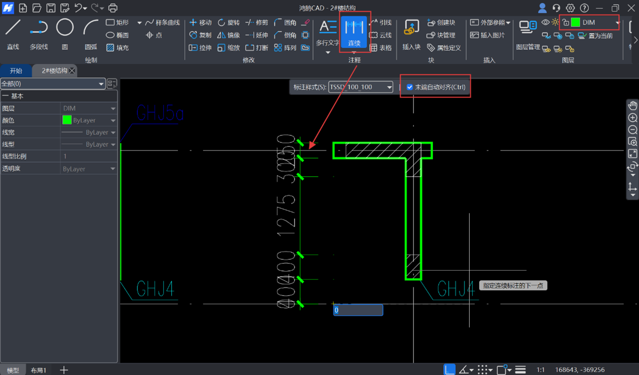

为便于识图,使用中文命令【连续标注】功能快速完成多个尺寸标注,标注后需要调整文字位置确保清晰;

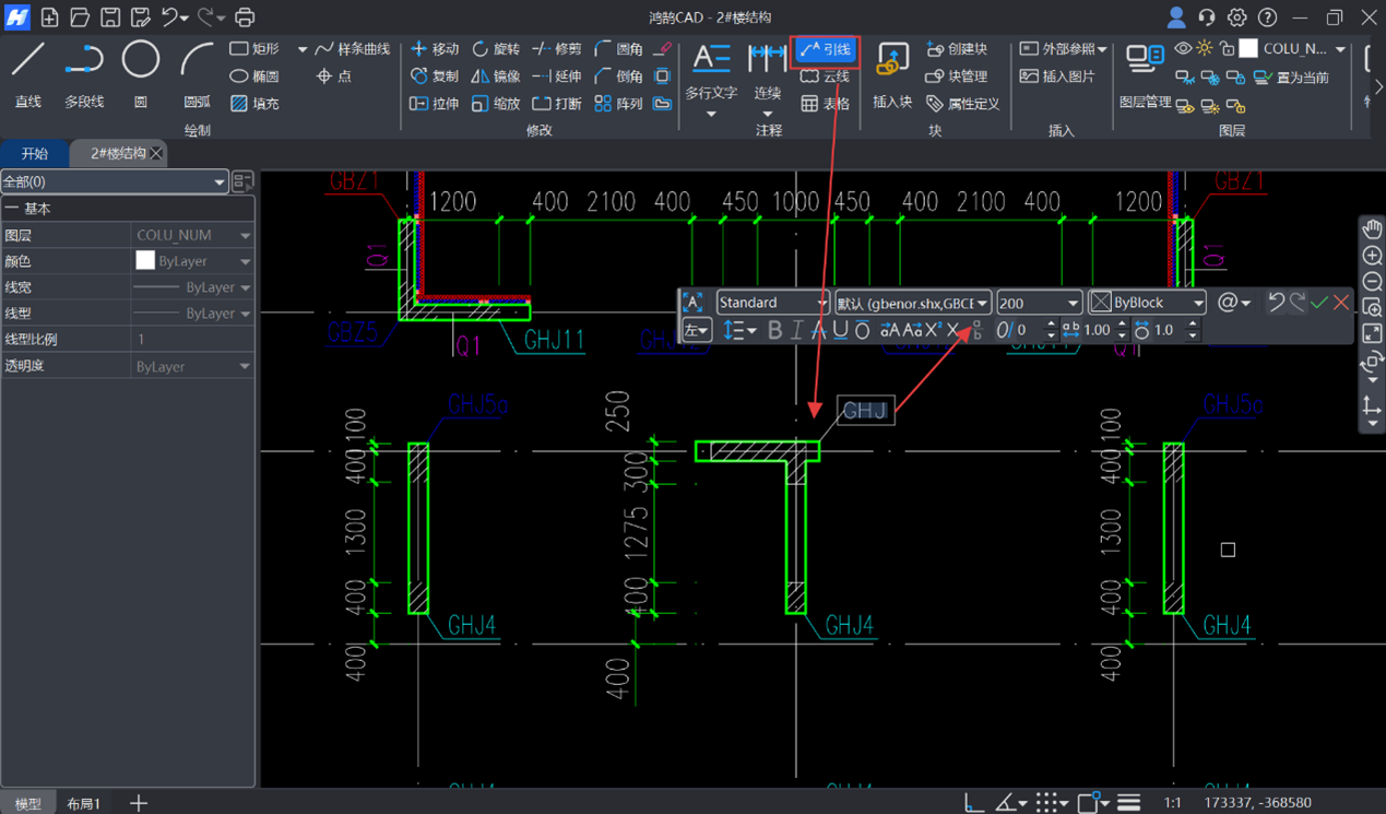

标注暗柱名称GHJ,鸿鹄CAD的【引线】功能可一步绘制引线与名称,让图纸更加清晰简洁。
最终绘制效果如图所示。
