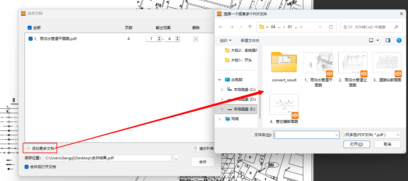

第一步:启动合并功能
● 运行「PDF快速看图」软件。
● 在顶部菜单栏中点击【文档】,在下拉列表中选择【合并文档】功能。

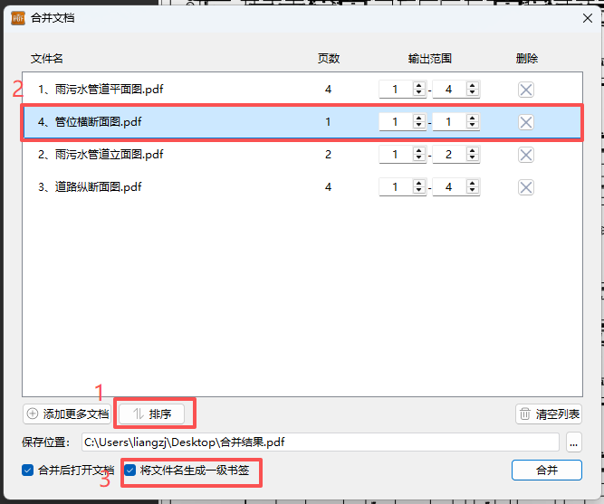

第二步:添加并排序文件
1、在弹出的合并窗口中,点击“+”按钮,批量选择您需要合并的PDF图纸(至少2个以上)。
贴心提示:除了点击“+”添加,您还可以直接将PDF文件拖拽进窗口区域,操作更快捷!
核心优势:无需预先打开任何PDF文档,即可直接使用此功能。
2、文件添加后,如果你的文件已对其进行文件名和编号确定的,可以直接用“排序”功能进行自动排序。然后,再通过鼠标拖拽来局部调整其他文件的先后顺序,合并后的PDF将严格按此列表顺序排列。最后,不要忘了点击“将文件名生成一级书签”,这样合并的文件,将以你事先确定好的编号和文件名自动进行目录生成。

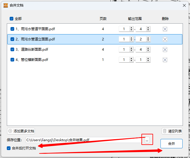

第三步:设置路径并完成合并
1、点击“输出路径”后的文件夹图标,选择合并后新文件的保存位置。
2、根据需要,勾选或取消“合并后打开文档”选项。勾选后,合并完成将自动打开新文件供您检查。
3、 确认无误后,点击右下角的【合并】按钮,即可瞬间生成一份整合完毕的PDF图纸。
