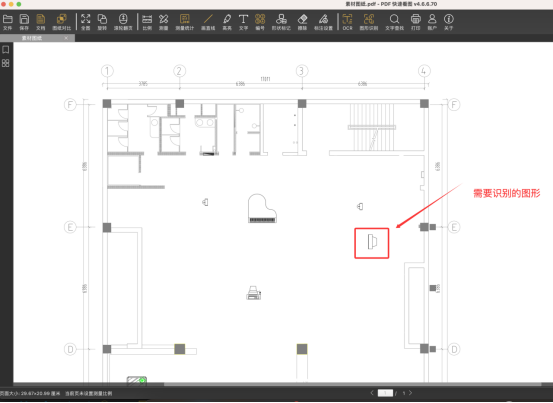

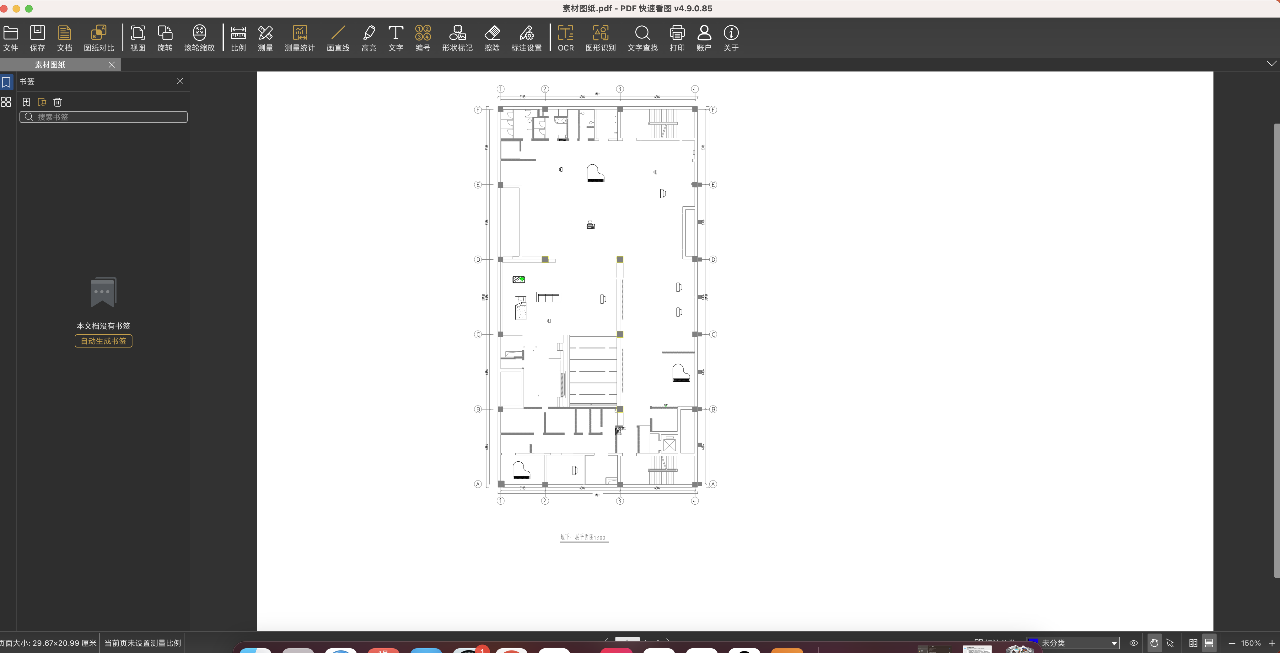

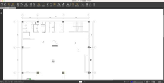

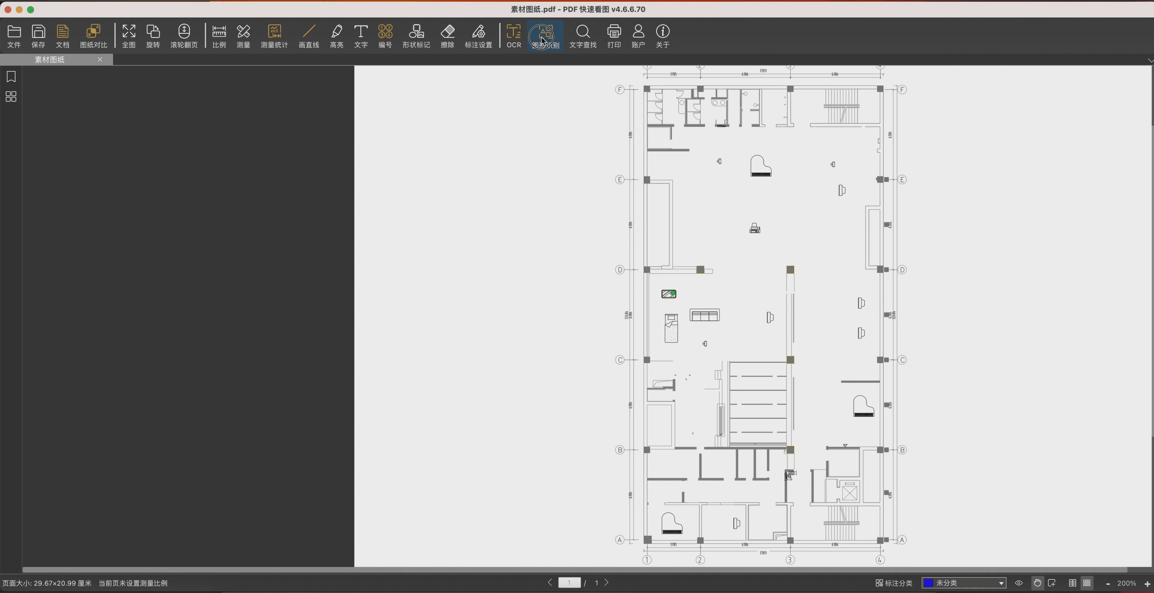

2、打开一张包含重复图形且需要进行计数的PDF格式的图纸
3、缩放图纸,找到需要识别计数的图形(小技巧:尽量找干扰最少的图形,识别更加准确)
图纸缩放教程:https://club.everdrawing.com/question/detail/12311

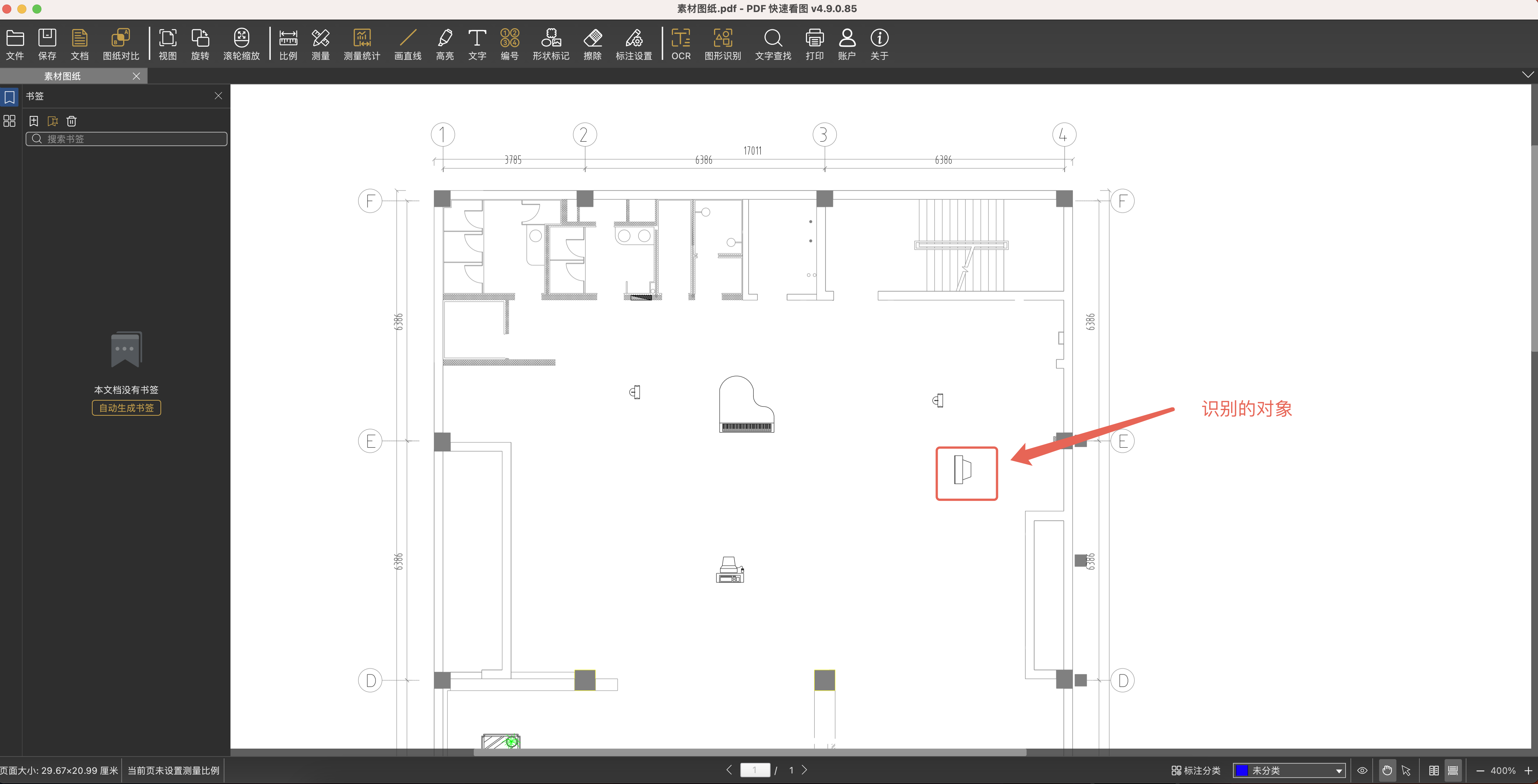

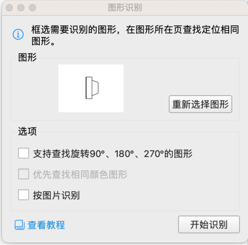

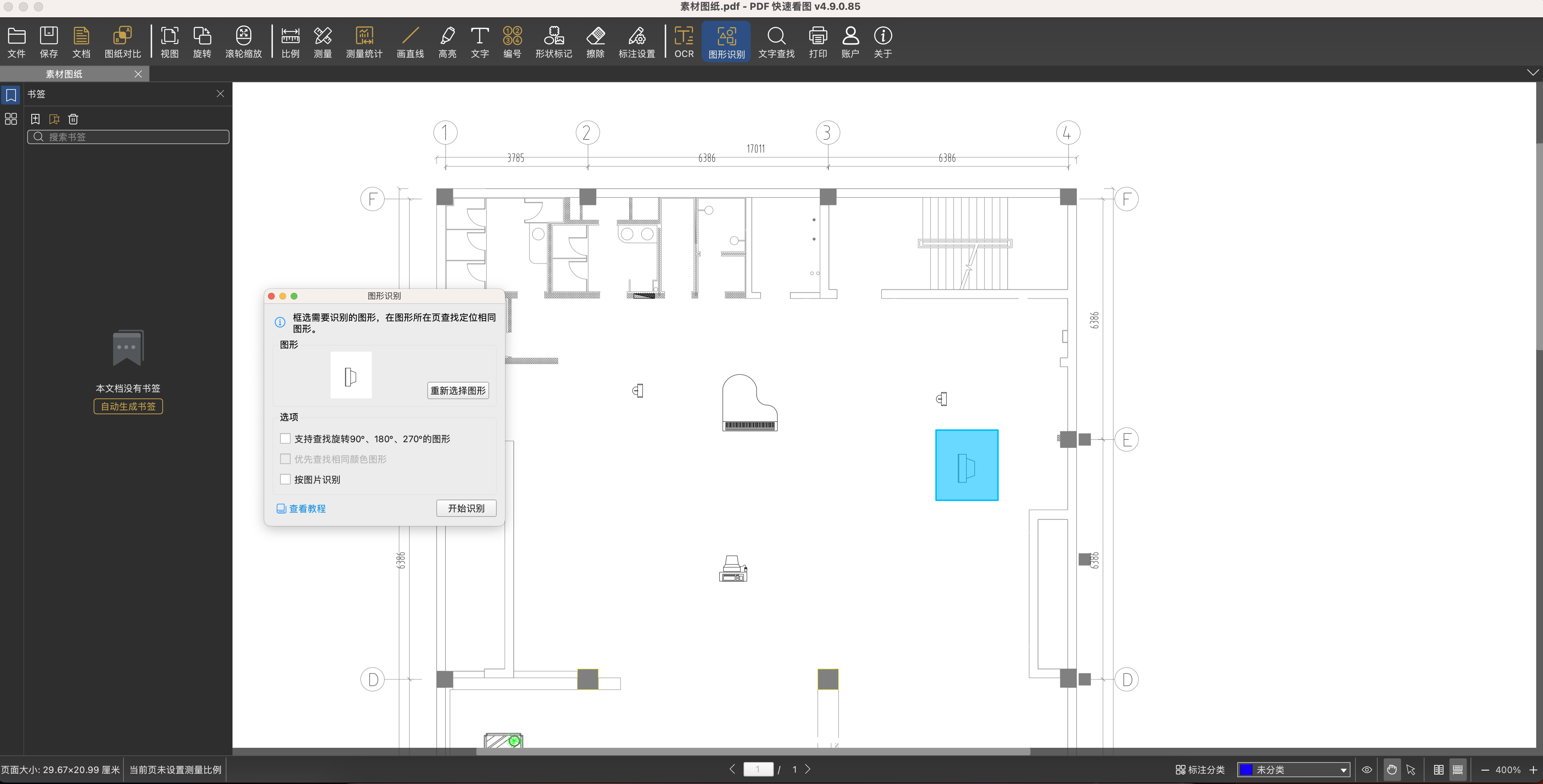

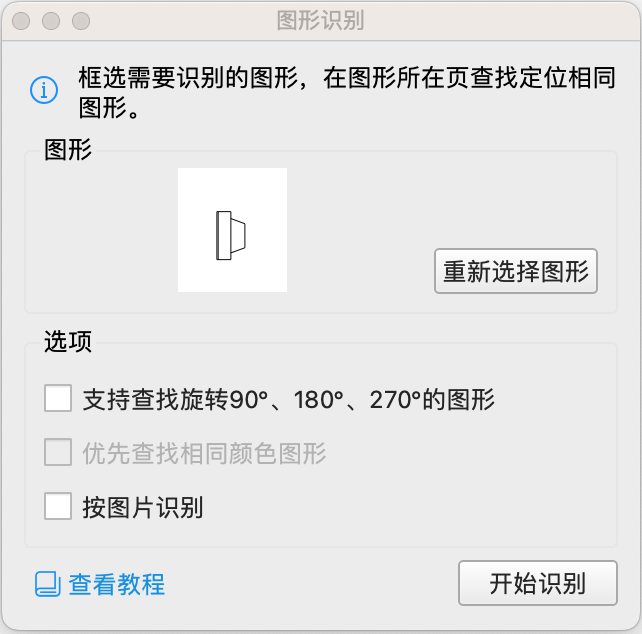

4、点击“图形识别”按钮,框选需要识别的图形,注意尽量不要框选多余元素(多余元素将影响识别的准确率)

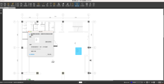

5、在弹出的“图形识别”窗口中,核对图形,如果框选的图形不完整或包含多余元素,可以点击“重新框选图形”再次进行框选
6、确认框选图形无误后,根据图纸的形式确认是否需要勾选“支持查找旋转90°、180°、270°的图形”
7、若想识别图形结果更精准,可以在选项里勾选“优先查找相同颜色图形”;如果不勾选此选项,则将忽略颜色,查找相同或相似形状的图形,然后点击“开始识别”

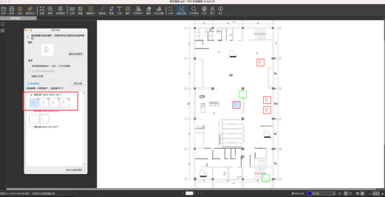

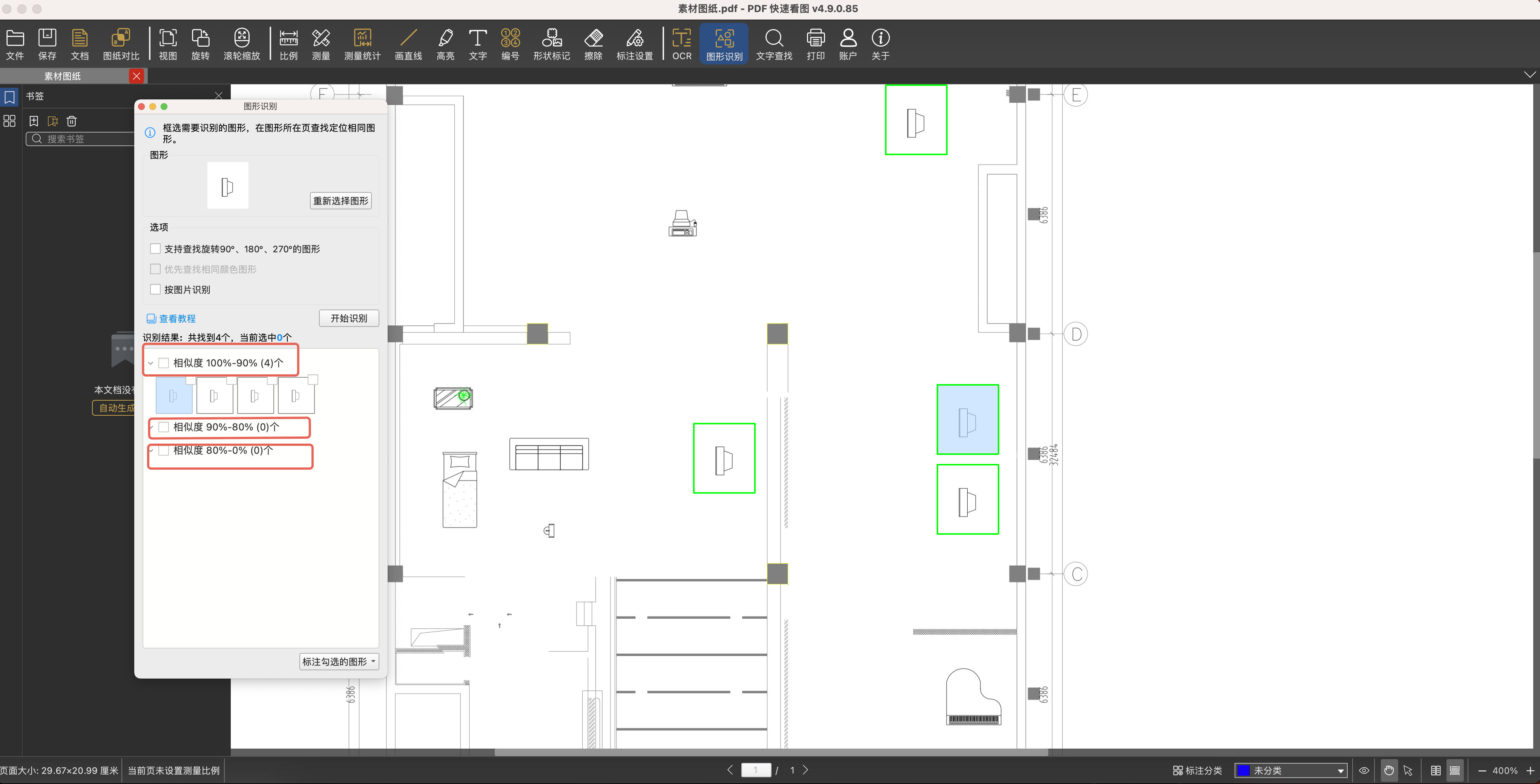

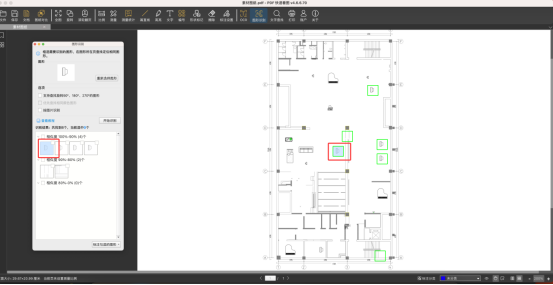

8、点击“开始识别”稍等片刻,即可完成识别在图形识别弹窗下方显示识别结果,识别结果根据不同相似度,分为3组
注意:
①图纸页面较大的,可能需要较长的识别时间
②勾选了“支持查找旋转90°、180°、270°的图形”的识别时间是不勾选该选项的4倍

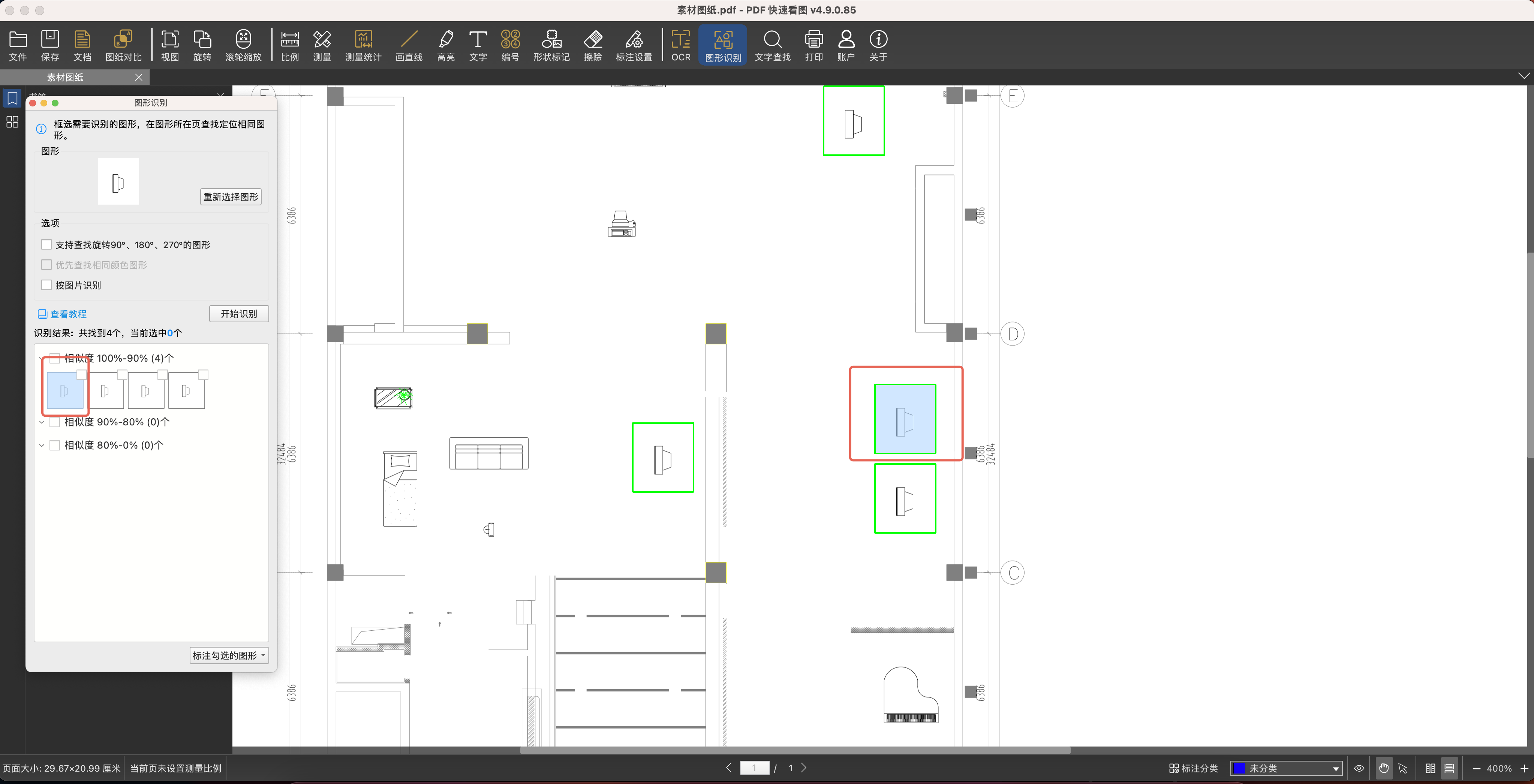

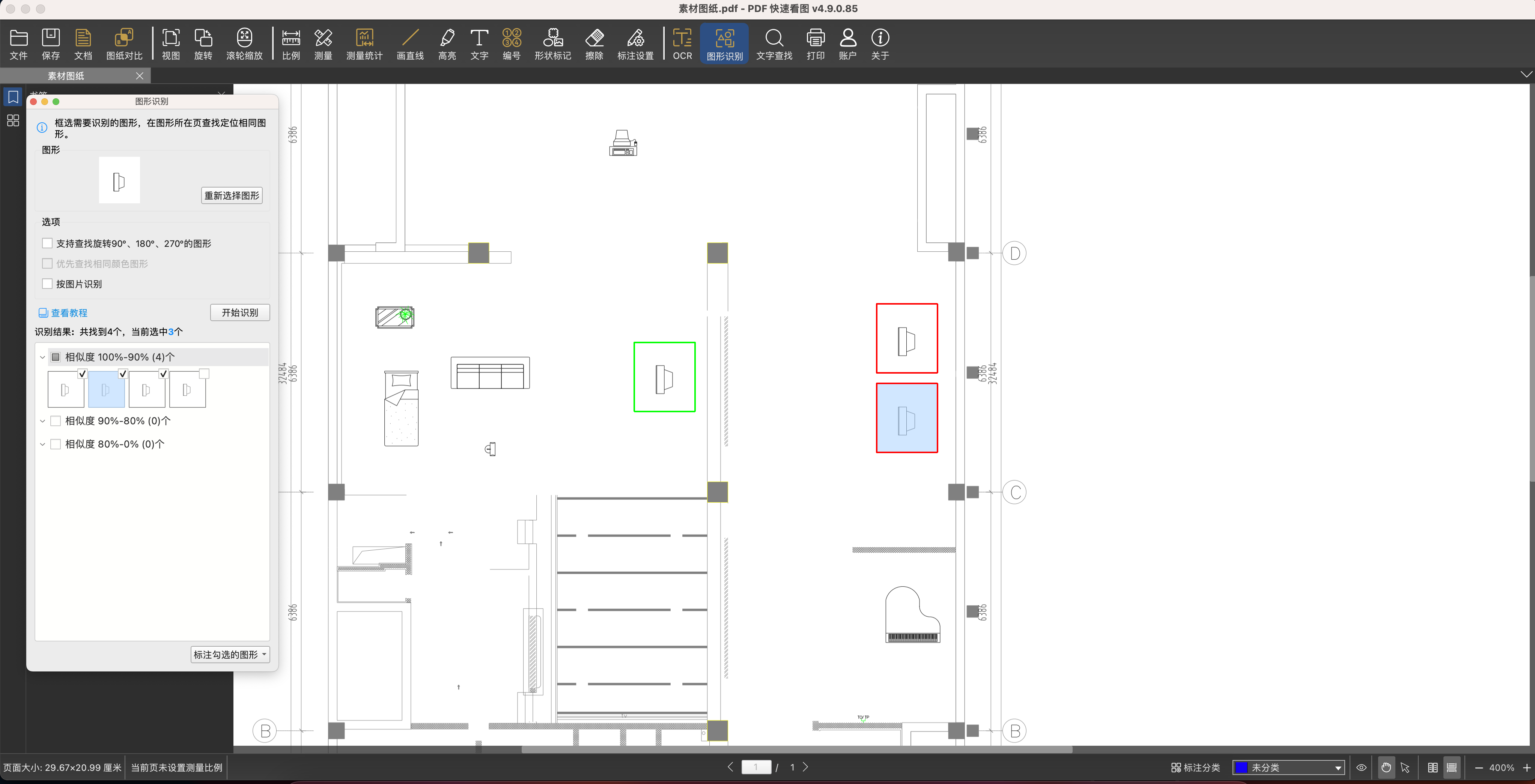

9、点击图形识别窗口中的单个识别结果,右侧即可显示蓝色高亮的识别结果,方便检查与核对结果
10、逐个勾选正确的识别结果,也可以点击组别前面的全选按钮,一次性勾选全组结果(勾选的识别结果在图纸上使用红框标识,未勾选的识别结果在图纸上使用绿色结果标识)

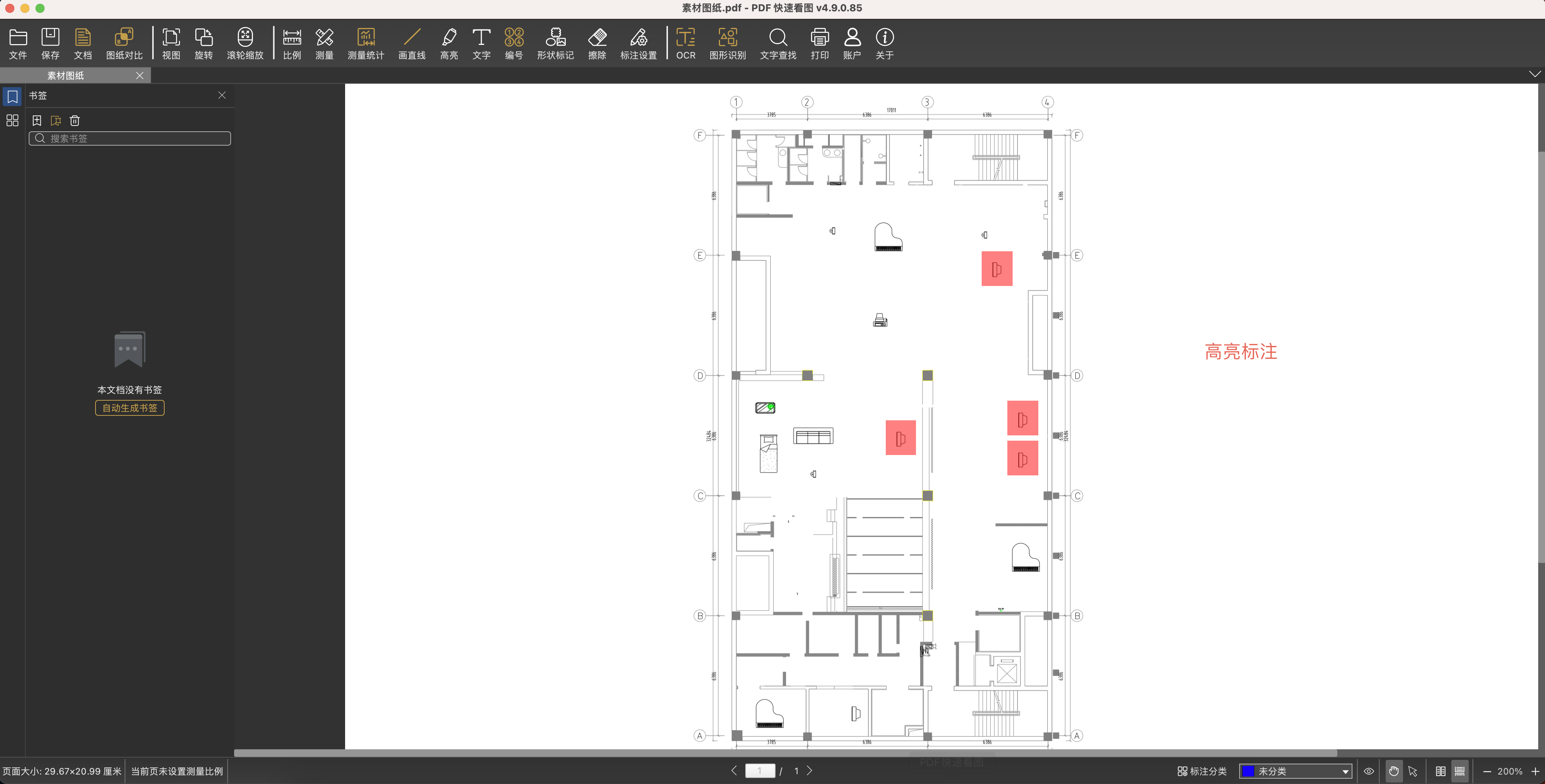

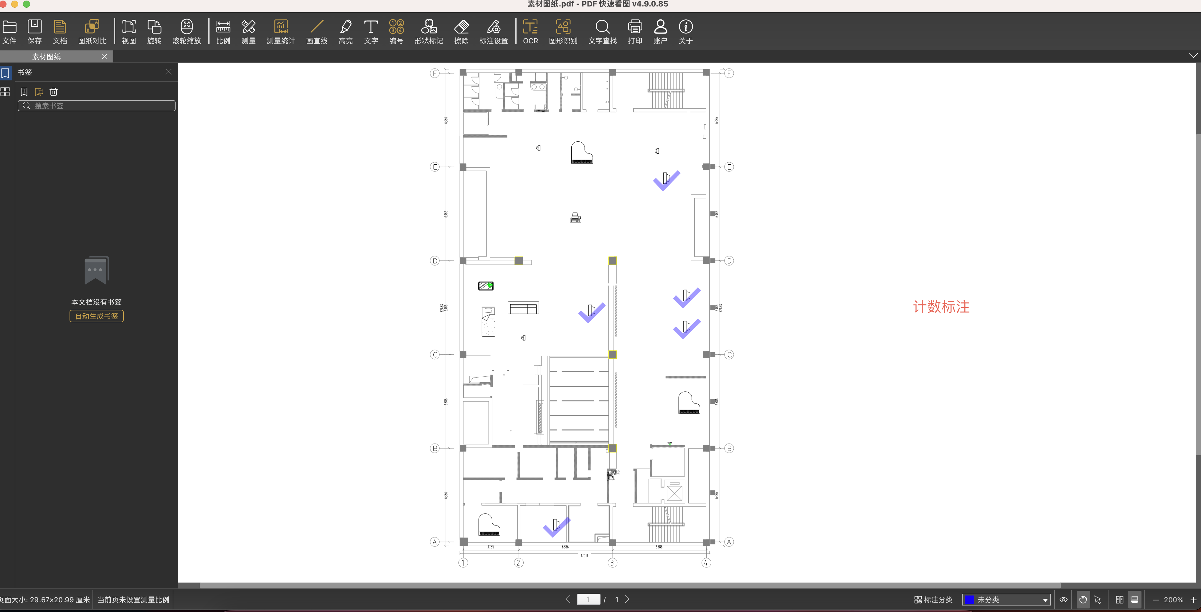

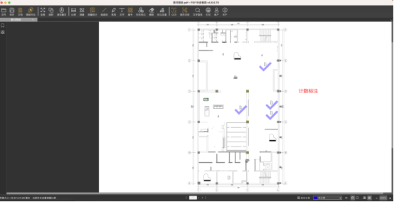

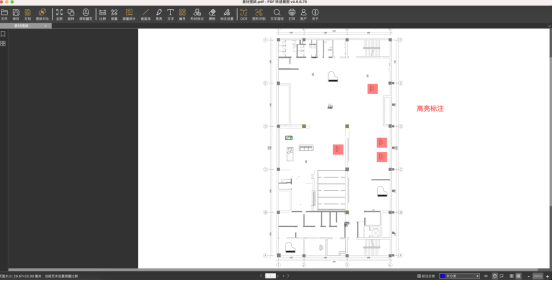

11、将全部正确的识别结果勾选完成后,点击“标注勾选的图形”按钮,选择“高亮标注”或者“计数标注”
12、选择合适的计数颜色和形状后,点击“确定”按钮,即在所有勾选的识别结果上生成计数符号
13、在测量统计的“数量”页签,可以看到计数记录
测量统计详细教程:https://club.everdrawing.com/question/detail/13332
