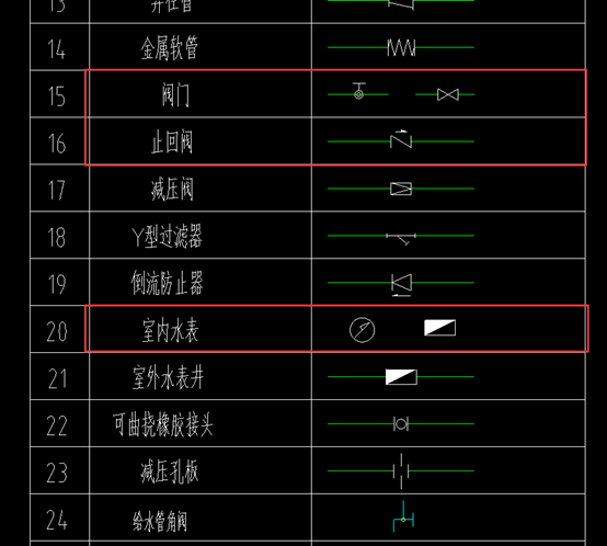

为加强区域用水总量监控管理及漏水监测诊断,新增总水表组(含1个水表、1个止回阀、2个闸阀)及水表箱。
各管道附件尺寸(宽×长)如下:水表150mm×225mm、闸阀145mm×250mm、止回阀150mm×250mm、水表箱450mm×1380mm。管道附件的图例如图所示。

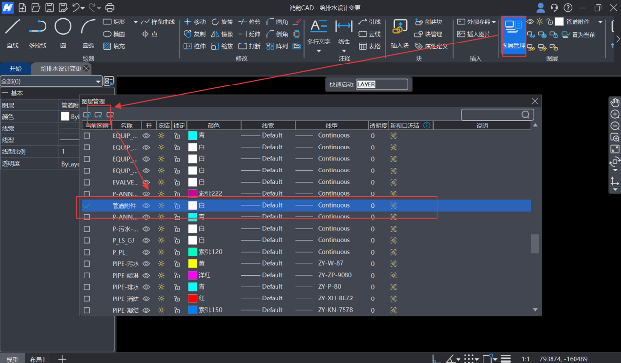

1.使用鸿鹄CAD顶部菜单栏的【图层管理】功能新建名为“管道附件”的图层:颜色设为白色,线宽选择Default,线型为Continuous。

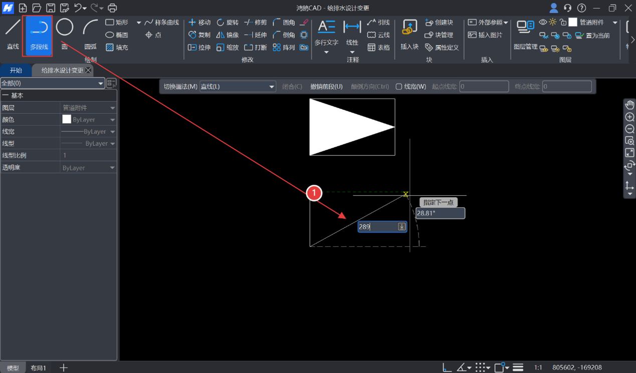

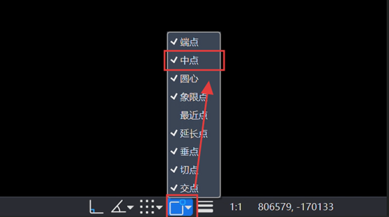

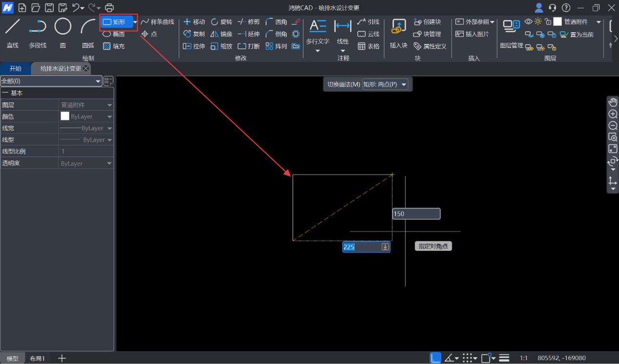

调用【REC】矩形命令(也可直接在鸿鹄CAD软件界面直接点选,界面简洁清晰很好找功能),输入长225mm、宽150mm(通过快捷键Tab切换输入维度),随后用【PL】多段线命令绘制矩形内的“大于号”,绘制前开启【二维捕捉参考点】中的“中点”功能,快速捕捉矩形短边中点。

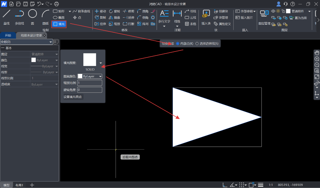

使用【HATCH】填充功能:选择“内部点”画法,填充图案为“SOLID”,颜色设为白色。
鸿鹄CAD填充功能支持“内部点”和“选择边界线”两种画法:前者会自动识别包围点的最小闭合边界并填充;后者需点选或者框选边界对象,在复杂图形中计算量更小、生成速度更快。本案例因图形简单,推荐用“内部点”画法。

调用【PL】多段线命令绘制“N”字型(长150mm、宽250mm),开启【二维捕捉参考点】中的“延长点”功能,快速捕捉点1的延长线,实现一笔绘制;
注意在“N”字型上添加箭头明确水流方向,箭头尺寸为长150mm、宽25mm。

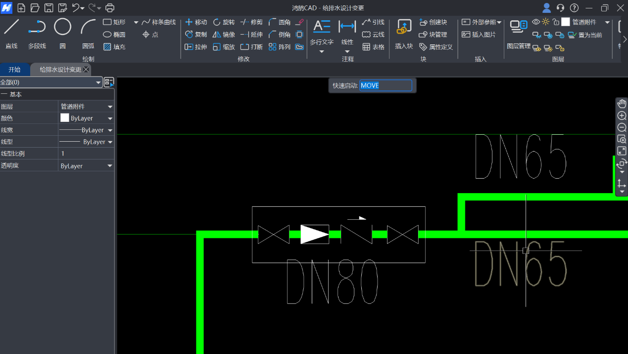

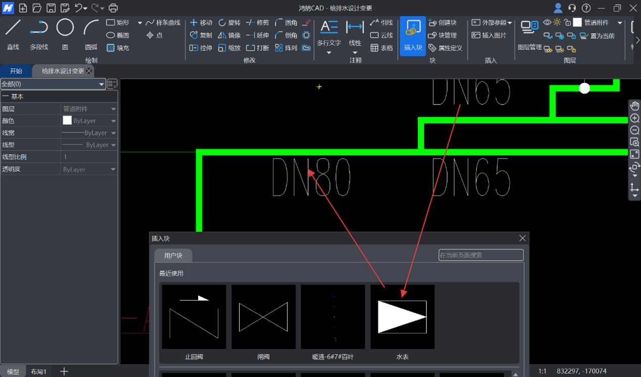

调用【B】创建块命令:框选图例后选择插入点(建议选图形中心点,方便与管道连接),命名为“水表”;随后通过【插入块】命令将水表等附件插入入户水平给水管中。

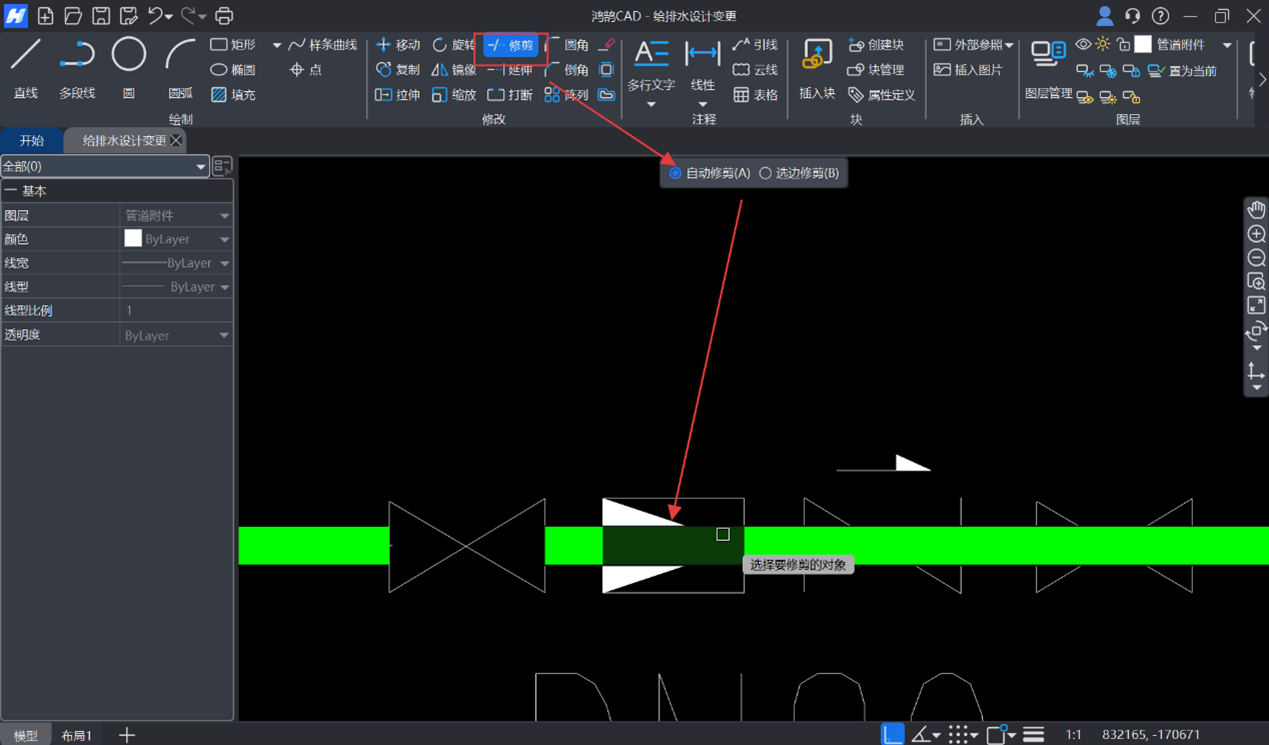

若附件位置存在管道,用【TR】修剪命令选择“自动修剪”模式-无需分解块即可快速识别并修剪多段管道,高效便捷。

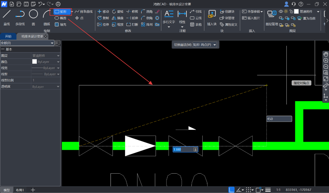

在任意位置绘制矩形,调用【REC】矩形命令,输入长450mm、宽1380mm(通过Tab键切换输入维度),
随后开启【二维捕捉参考点】中的“中点”功能,用【M】或中文“移动”命令捕捉水表箱短边中点,将水表箱移至水管中心线。

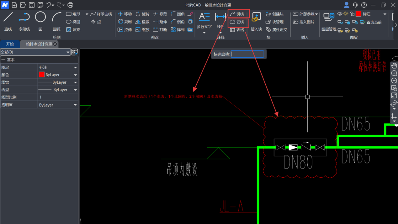

6.设计变更标注:
用云线圈出图纸上的变更部位;文字说明需简洁精准,包含原设计与变更对比(例如“新增总水表组:1个水表、1个止回阀、2个闸阀及水表箱”)。

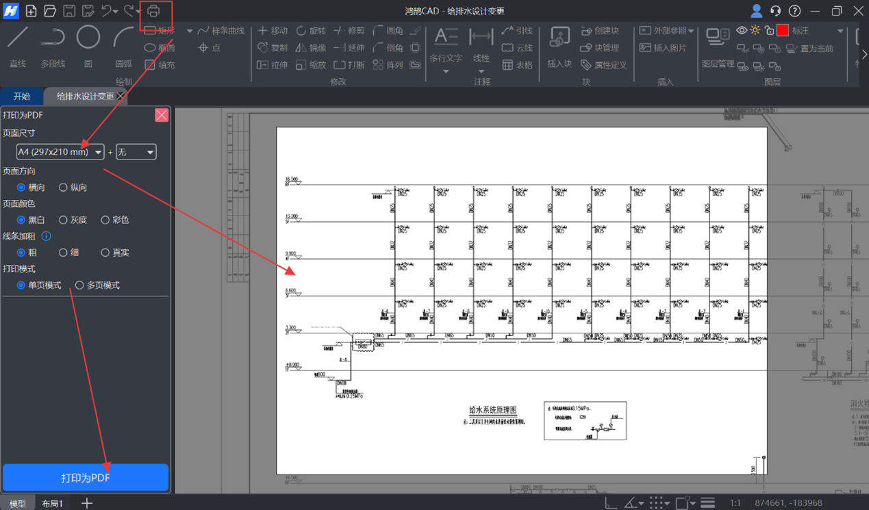

为方便施工,可通过【打印】功能将DWG文件导出为PDF-输出前需设置页面尺寸、方向等参数,确保图纸清晰可读。
