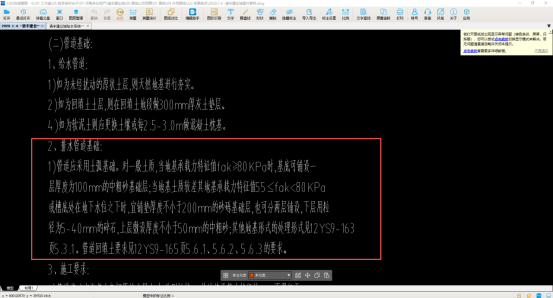

一、室外管网图纸设计说明解读
下图是常规的室外污水管网设计说明,其核心要义为,需要我们根据地基承载力选择不同厚度和材料的基础层,具体来说,对于地基承载力特征值fak≥80kPa的一般土质,基底铺设一层100mm厚的中粗砂基础层;当地基承载力较差(55kPa≤fak<80kPa)或槽底位于地下水位之下的时候,铺垫厚度不小于200mm的砂砾基础层,并可分两层铺设(下层为粒径5-40mm碎石,上层为厚度不小于50mm的中粗砂),施工必须满足设计承载力要求,且沟槽回填应从管道两侧同步对称进行,管道两侧压实面高差不应超过300mm,并按不同部位要求控制压实度。验收时需重点检查地基承载力、基础层厚度与密实度以及回填质量,确保管道不位移。

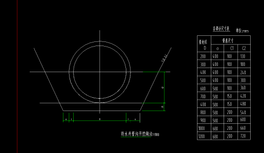

二、管沟截面——计算管沟土方的重要参照
下图是常规的管沟开挖截面设计,通常会告知我们放坡系数,管沟各部分尺寸,便于我们进行土方工程量计算。
三、几个数据的关系

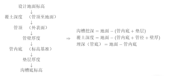

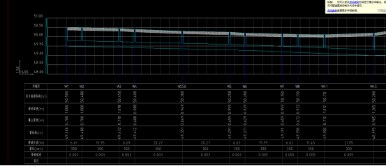

在室外管网或者市政管网设计图纸中,关于管道有以下几个参数,他们之间的数量关系是什么呢?我们来具体看看吧。
1、设计地面标高:指的是道路或场地竣工完成后的地面标高。它是所有竖向关系计算的基准面。需要注意的是,这个标高包含了路面结构层(如沥青、混凝土基层)的厚度,因此在计算覆土深度和开挖深度时,有时需要扣除这部分厚度以获得准确的原始地面高。
2、管道埋设深度:通常指从设计地面标高到管道内壁底部的垂直距离。它直接关系到管道的排水坡度、与其他管线的交叉避让以及防冻要求。
3、管道覆土深度:指设计地面标高到管道外壁顶部的垂直距离。
4、管底标高:指的是管道内壁底部的绝对高程。
5、沟槽挖深:指的是从施工前的原始地面标高开挖到沟槽底部(即管道基础底层)的深度。

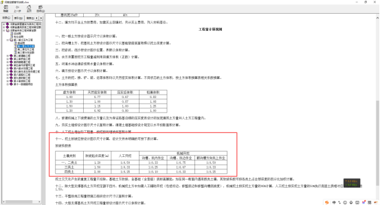

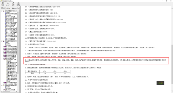

四、放坡系数相关规定
结合《河南省通用安装工程预算定额》(HA02-31-2016)相关规定:
土方计算执行市政定额相关规定,因此

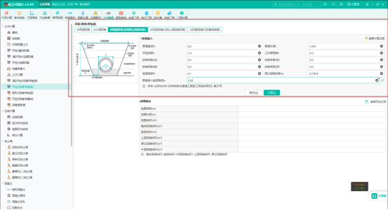

五、管沟土方计算实例
我们假设DN200铸铁管,长度1250米,挖深1.6米,管道嵌入垫层角度为120°,土质类型为一、二类土,采取方式为坑上作业,基础垫层为10cm厚砼垫层,回填至管顶0.5m为中、粗砂,再原土回填至地面标高。求各部分工程量。
结合上面所说,首先计算原土回填厚度
原土回填厚度=挖深-垫层厚度-壁厚*2-管道直径-0.5:1.6-0.1-0.2-0.0063*2-0.5=0.7874

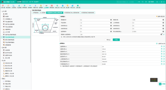

我们打开建工计算器,土方路面界面,输入相关参数(如下图)
点击计算,即可得到各部分工程量
