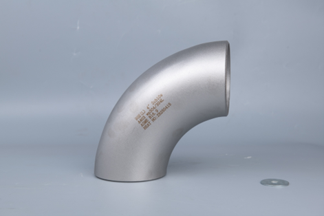

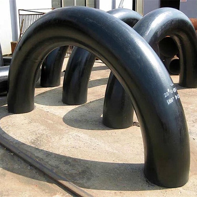

1)弯头
弯头按制造方法可分为以下几种。
(1)冲压弯头。冲压无缝弯头:直径<200mm,直接用无缝钢管压制,一次成形,不需焊接。
(2)煨制弯头。用管材直接煨制而成,一般用于小口径或弯曲半径没有要求的管道。

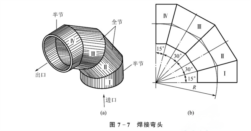

(3)焊接弯头。用钢板卷制或用钢管焊接(俗称虾壳弯)制成,如图7-7所示。

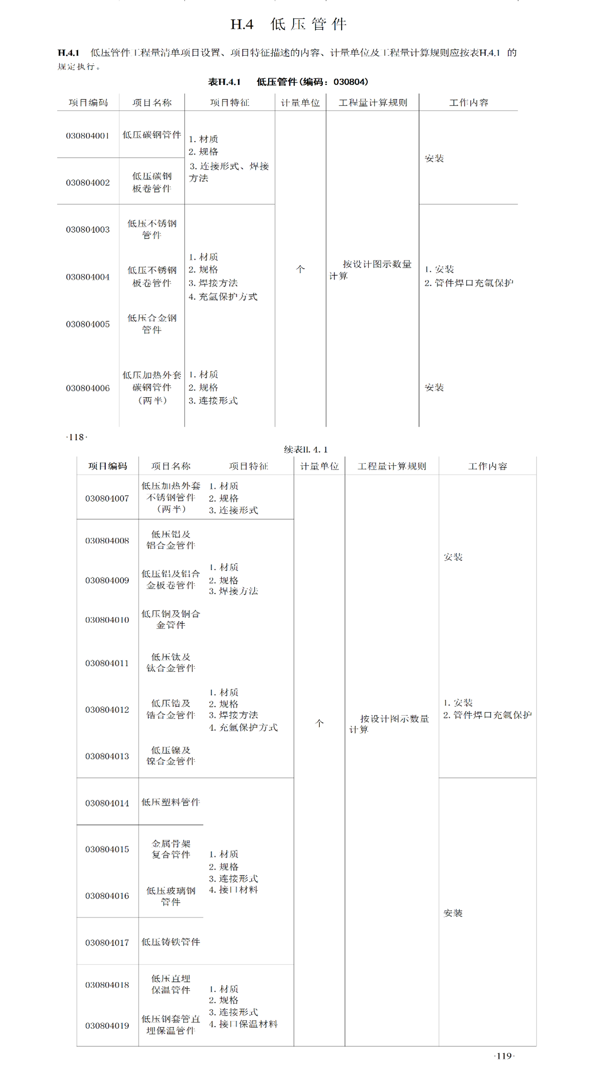

二、清单计量

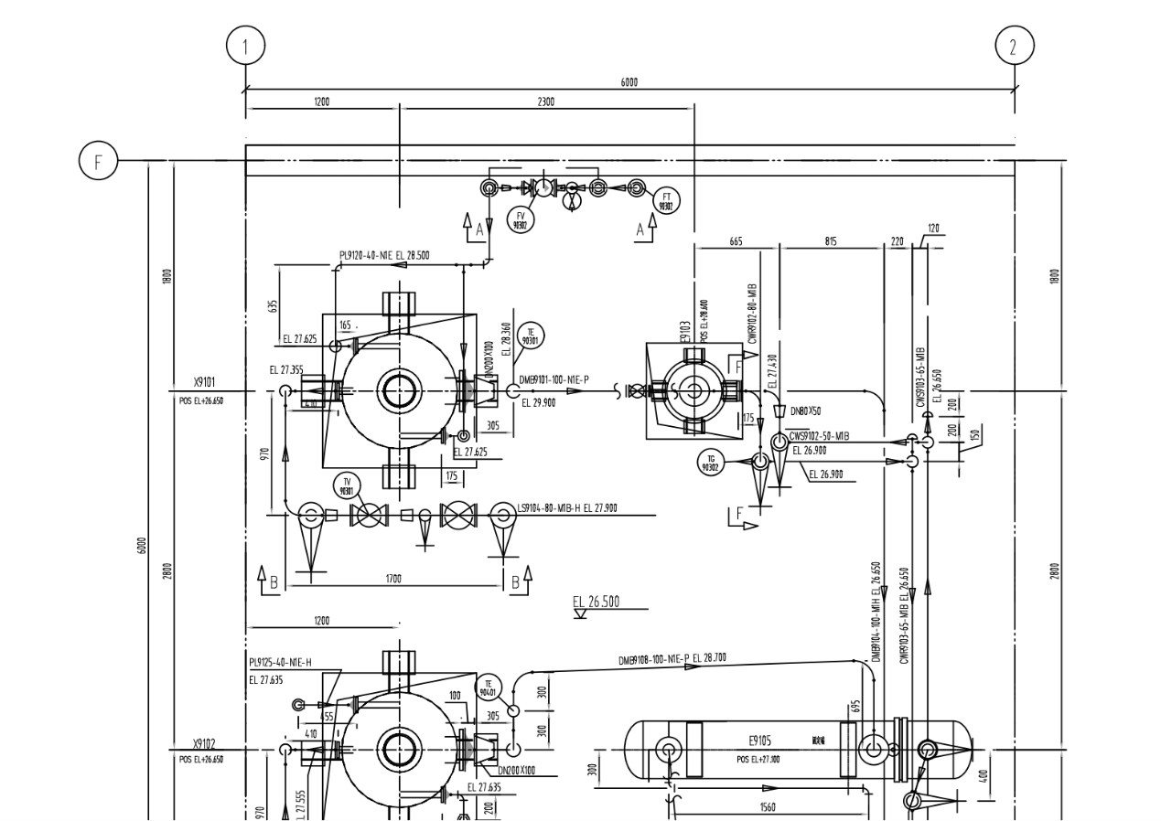

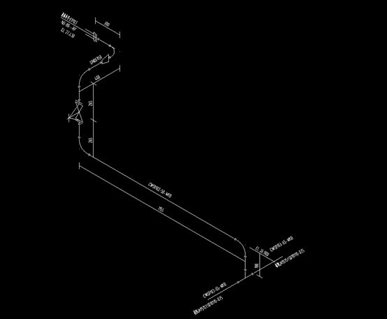

1.观察管道轴测图、管件图例和EL+26.500平面图,我们继续上一期内容,以CWS9102-50-M1B管道为例。
图纸中的管件包括同心异径接头R(C)-DN80×50-II系列-Sch40,以及90°长半径弯头:90E(L)-DN80-II系列-Sch40和90E(L)-DN50-II系列-Sch40,材料为20号钢。

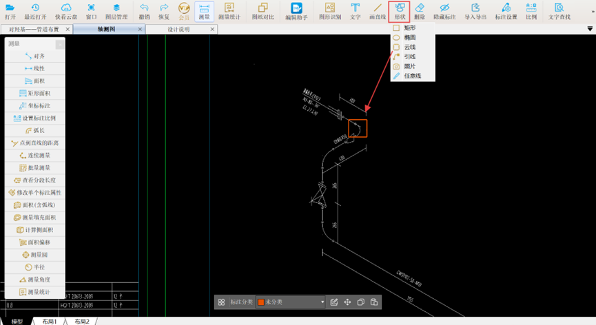

2.对于90°长半径弯头的计量,对照平面图,由于图纸中有多个弯头,为防止多算或漏算,我们在轴测图中使用CAD快速看图的【形状】功能中的“矩形”工具快速框标注弯头。

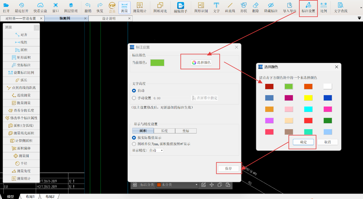

需要注意的是,图纸中有DN80和DN50两种管径的弯头,因此需要分开计量。为此,可使用【标注设置】更换颜色标注弯头。

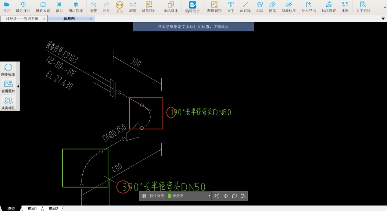

3.完成标注后,可启用【文字】菜单中的【编号文字】功能,输入文本内容为需标注的“90°长半径弯头DN50”,起始编号设为1,然后从下至上标注出所有含有DN50的90°长半径弯头的位置。最后,通过查看编号,可得知DN80弯头有1个、DN50弯头有3个、同心异径接头DN80×50有1个。
