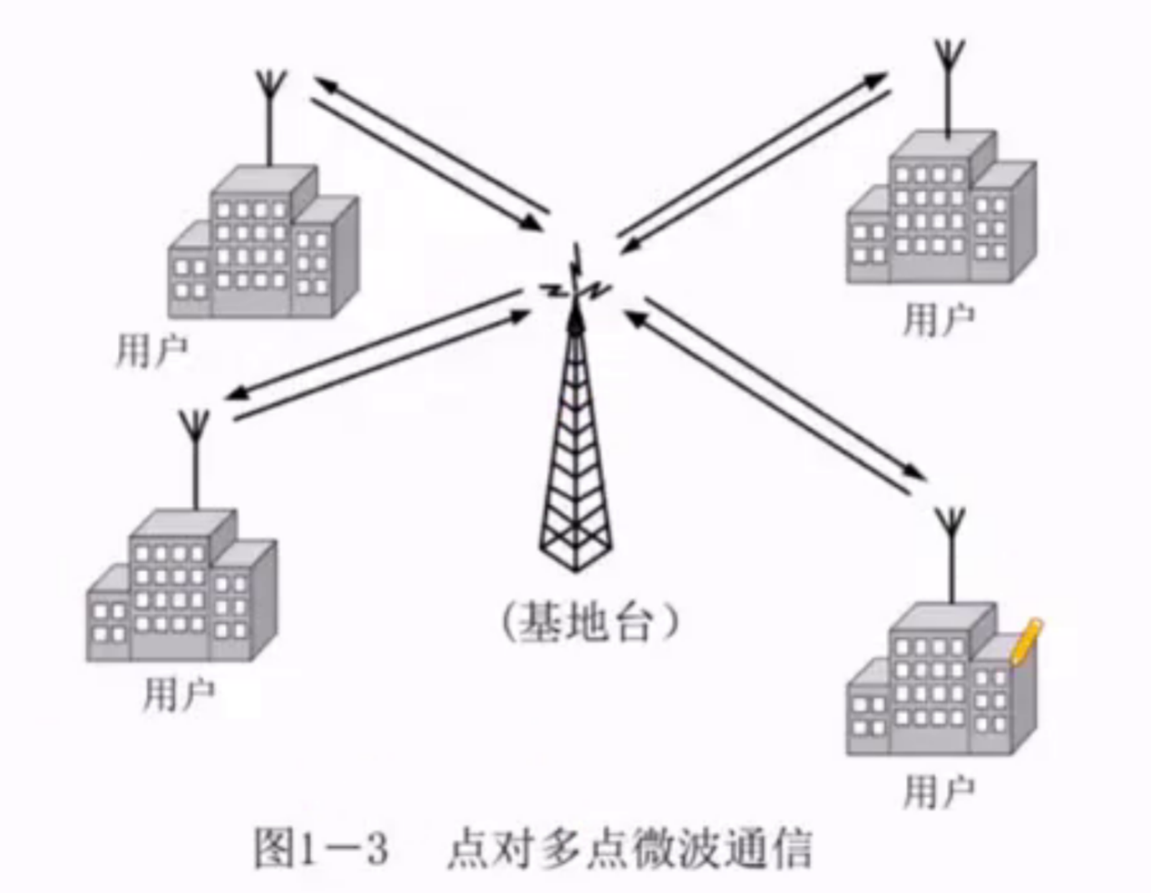

(3)多频道微波分配系统(MMDS)。在闭路电视系统中,对于一些地形复杂、不便架设传输线的地方,可利用微波将电视信号通过空间用无线电波进行传递。微波传输具有较高的可靠性,可以避免由于长距离传输电缆线路上干线放大器申联过多使信号质量下降,在某些场合,用微波无线传输信号的方式比用电缆或其他方式传输有更大的优越性。
MMDS是一种无线传输系统,用于远离城市的偏远地区,主要用于集体接收,可以作为有线电视的一种补充手段。
(4)调幅微波链路(AMI)系统。AML是一种无线传输系统,由发射站和接收点两部分组成。发射站由信号源、混合器和AML微波发射机组成。信号源可以是开路电视信号、有线电视信号或卫星广播电视信号,信号源信号经混合后,上变频到Ku波段,经AML发射机发射。
AML系统由微波定向天线定向发射电视信号,最多可同时传送50套左右的电视节目,传输距离可达 15~50km。
接收点由天线、低噪声放大器(LNA)和微波接收机组成。在AML.接收机前,通常要一个低噪声放大器,目的是提高系统的载噪比。微波接收机接收到信号后与MMDS系统一样,下变频为V、U频道或增补频道,送入集体接收的前端,再经过用户的分配分支网络送到用户终端,供用户收看。

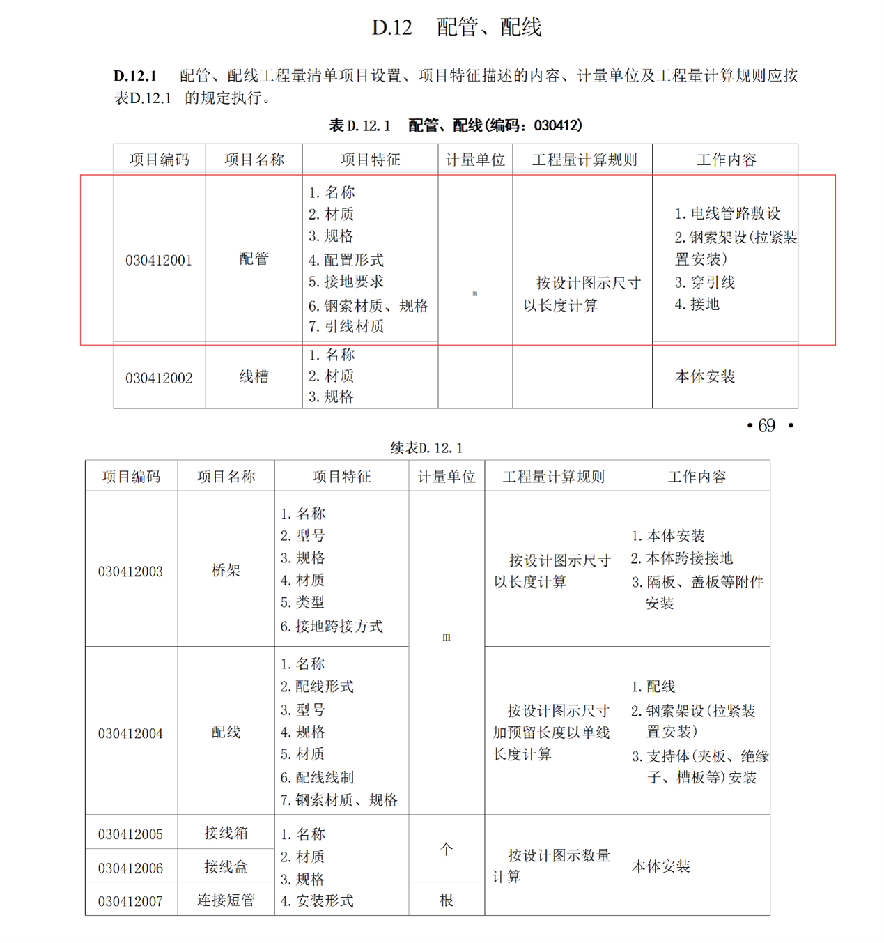

二、清单计量规则
三、案例分析

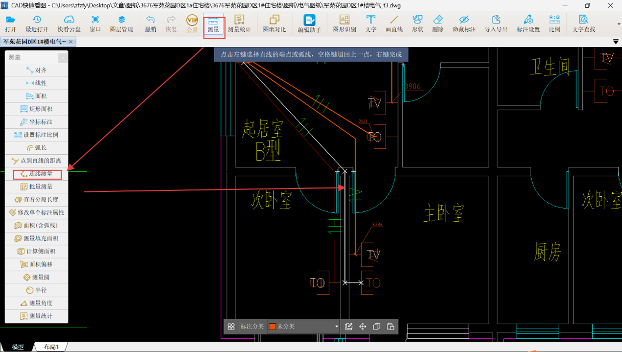

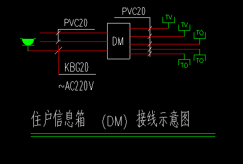

1.观察住户信息箱(DM)接线示意图、一层弱电平面图,本案例以B户型为例。DM室内分配箱320x210x150,距地0.3米,管井内箱体距地0.5米,配管为PVC20-FC。

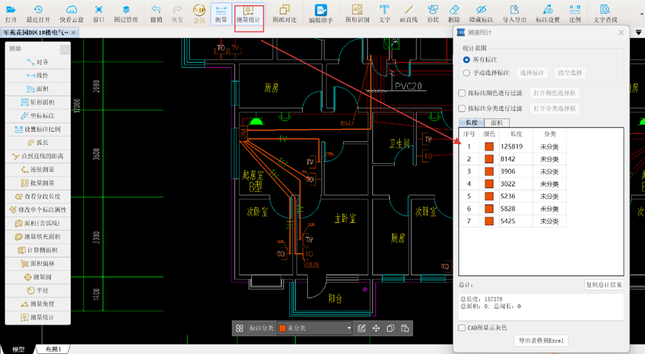

2. 依次点击CAD快速看图【测量】与【连续测量】,依设计图示标注配线路径,右键结束命令后自动生成标记长度。完成B户型有线电视系统配管后,用【测量统计】,如附图所示,水平接闪带工程量为157.378m,并支持导出Excel工程量汇总表。
3运用【图形识别】,框选目标"电视插座"图例,指定名称及查找范围"一层弱电平面图",软件即自动检索统计同类图例数量。通过【查看已识别图形列表】功能核验器具工程量,如附图所示,B户型含电视插座2个、信息插座3个,并支持同步导出至Excel表格。
4. 竖向配管计算:
0.3×6(信息箱离地高度) + 0.3×2(电视插座离地高度) + 0.3×3(信息插座离地高度) = 3.3m
配管总长 = 157.378 + 3.3 = 160.678m
