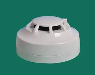

1)探测器是火灾自动报警系统中应用量最大、应用面最广的设备。按其探测范围可分为点型火灾探测器、线型火灾探测器。
2)点型探测器安装的主要要求。
①主要由接线盒、底座、装饰圈、探测器组合而成。接线盒在配管时埋人,底座在穿管布线时预先安装完毕,装饰圈可安在底座上起美观的作用。
②探测区域内的每个房间至少应设置一只火灾探测器。
③在宽度小于3m的走道顶棚上设置探测器时,宜居中布置。感温探测器的安装间距不应超过10m,感烟探测器的安装间距不应超过15m。

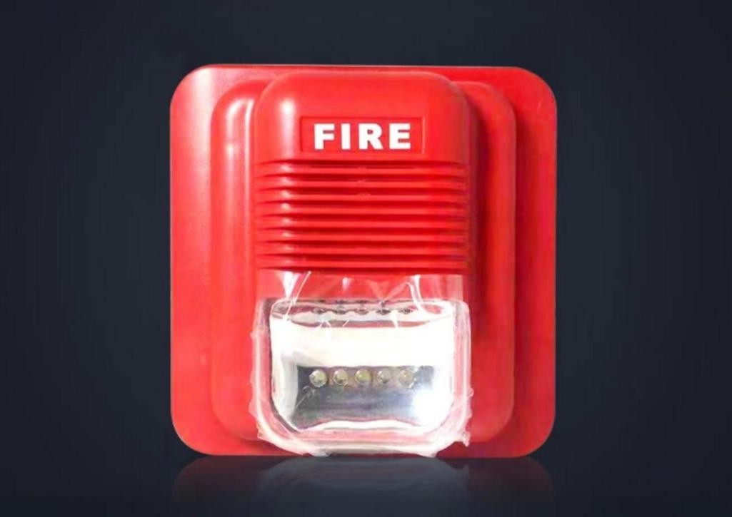

(3)消防警铃、声光报警器。
1)声光报警器是安装在现场的声光报警设备。声光报警器一般安装在墙壁上,距地
面1.8~2.5m。

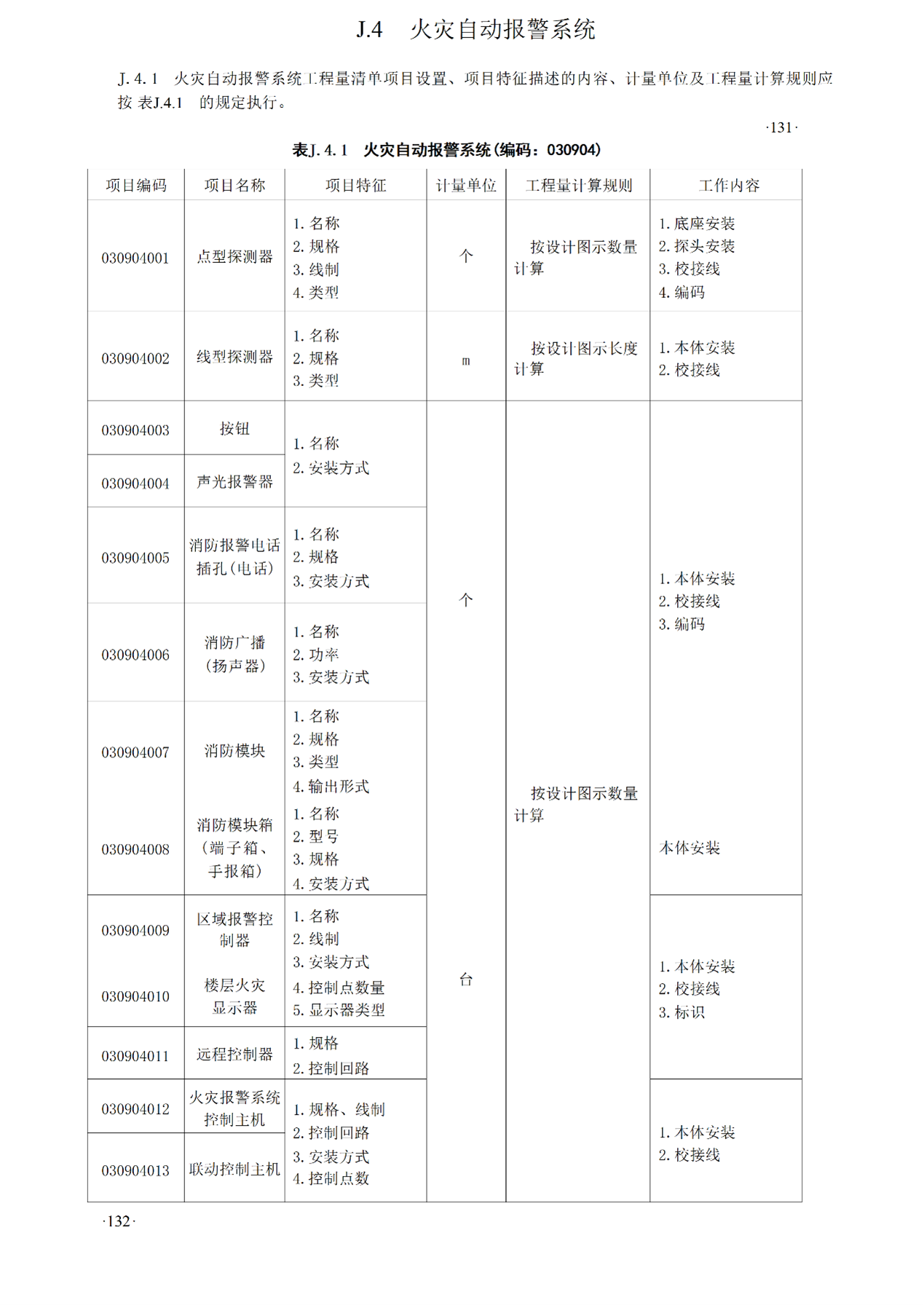

二、清单计量规则

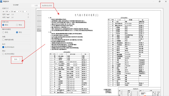

2.鉴于消防器具数量众多,频繁切换图纸效率较低,可运用CAD快速看图的【导出PDF】功能导出高清图纸。导出时需特别注意框选范围、页面方向与页面尺寸的设定。
