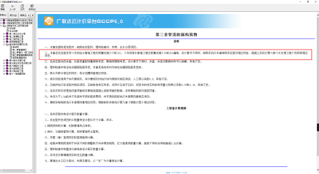

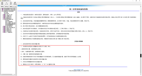

一、什么是定型井?什么是非定型井?二者有什么区别呢?
根据《河南省市政工程预算定额》(HAAl-31-2016)的相关规定,我们可以得知:

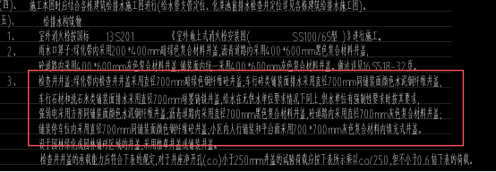

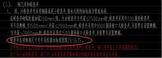

二、图纸设计说明中,关于检查井的相关描述

四、非定型井计算规则

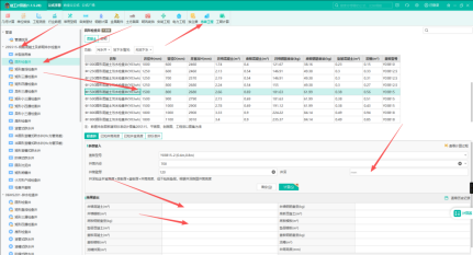

根据设计说明,当井深>2米时,采用φ1500圆形收口检查井,以往我们是要翻阅PDF版本图集,再根据图集索引页码查找工程量,相当耗时,现在我们可以打开建工计算器,找到市政工程页签下,圆形检查井,选择相应井座
我们假设井深为2.7m,点击计算,即可得到各部分工程量。

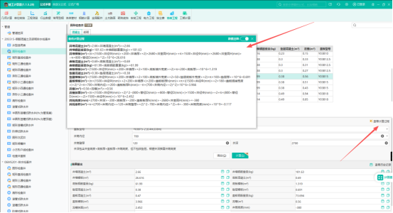

点击查看计算过程,可以查看各部分表达式
按鼠标左边框选后,可以复制到表格中,进行数据的二次加工
