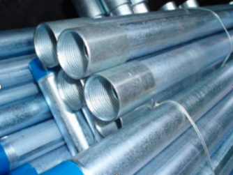

1、钢管
常用的钢管有热镀锌钢管、焊接钢管、无缝钢管。规格以公称直径表示,即用字母DN其后附加公称直径数值。例如DN40,则表示公称直径为40mm 。无缝钢管则以外径乘以壁厚来表示规格,如159*6

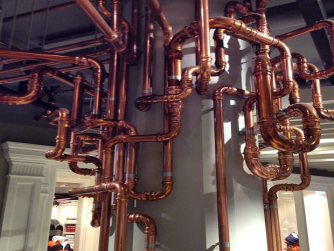

3、铜管
铜水管集金属管材和非金属管材的优点于一身,管材坚硬、强度高,化学性能稳定,不易腐蚀,具有较好的机械性和良好的延展性,具有超强的抗菌、抑菌性能,铜离子(带电粒子)可阻止细胞呼吸,在细菌细胞膜上打孔或破坏病毒外壳,并破坏内部的DNA和RNA,使其死亡,确保了饮用水的清洁卫生,避免二次污染。铜水管组织结构极其致密,无论是油脂、细菌、病毒、氧气和紫外线等都不能穿过它而污染水质。铜水管可回收再利用,国内年年有1/3的铜可回收再利用。与其他管材相比,其应用的主要障碍就是价格问题。

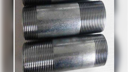

1、螺纹连接
又叫丝接连接、丝扣连接。是一种广泛使用的可拆卸的固定连接,具有结构简单、连接可靠、装拆方便等优点。

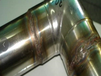

2、焊接连接
焊接连接主要用于给水钢管的对接、焊接法兰和其他柔性口。焊接的方法通常有气焊、手工电焊和自动电弧焊、接触焊等。管道在焊接前应进行全面的清理检查

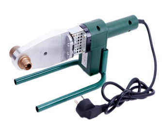

3、热熔连接
热熔连接是指非金属与非金属之间,是经过加热升温至(液态)熔点后的一种连接方式。广泛应用于PP-R管、PB管等管材与管件连接。

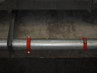

4、沟槽连接
沟槽连接件是一种新型的钢管连接方式,也叫卡箍连接,具有很多优点。在管道接头部位采用专门的滚槽机加工成环形沟槽后,在相邻管端套上橡胶密封圈,用拼合式卡箍件、C型橡胶密封圈和紧固件等组装成的套筒式快速连接。

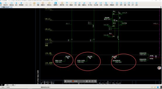

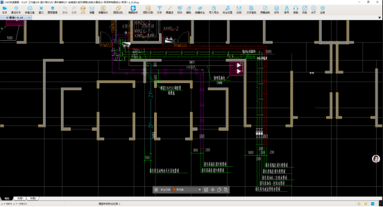

下图是一个住宅给水引入管系统图,我们可以看到,给水进行了分区,低区为市政直供水,中区为加压一区,高区为加压二区
结合系统图,我们可以看出引入管的规格

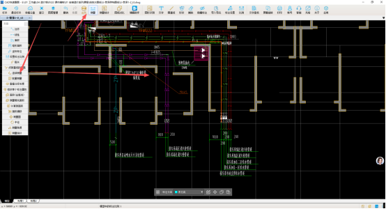

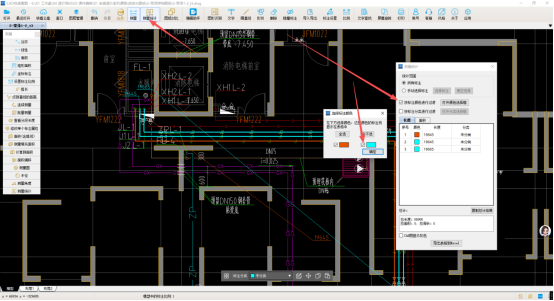

CAD快速看图连续测量命令,同时结合标注设置里面用颜色进行规格区分
触发测量统计命令,勾选按标注颜色进行过滤,蓝色为DN80,褐色为DN50
DN80管道工程量为39.31m;DN50规格工程量为19.645m
