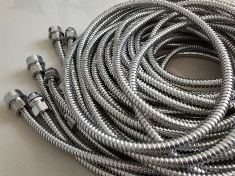

(8)金属软管:又称蛇皮管,一般敷设在较小型电动机的接线盒与钢管口的连接处,用来保护电缆或导线不受机械损伤。

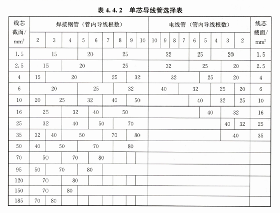

(9)单芯导线穿管时,管道外径尺寸参见表4.4.2。

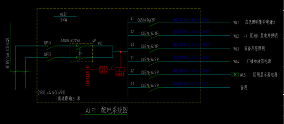

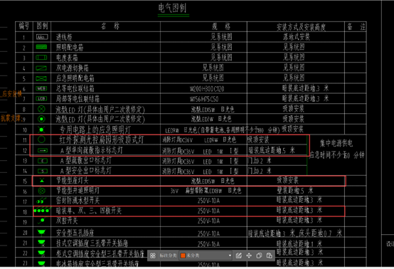

1. 观察负一层应急照明平面图、电气图例及ALE1配电系统图,配管采用JDG20-CC/WC,ALE1配电箱底边距地1.3米,尺寸为280x460x90。

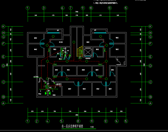

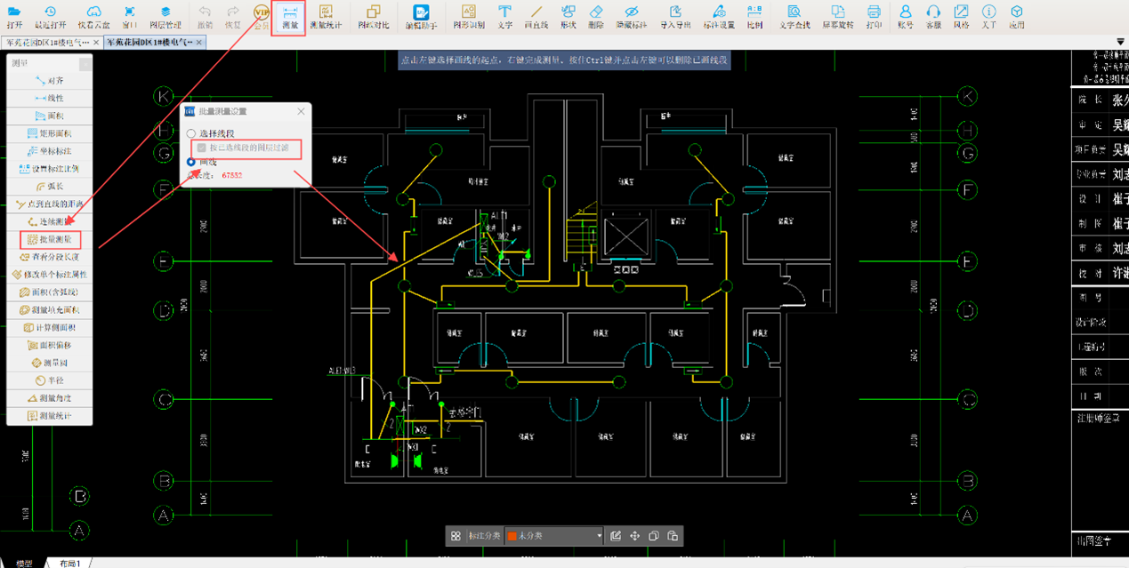

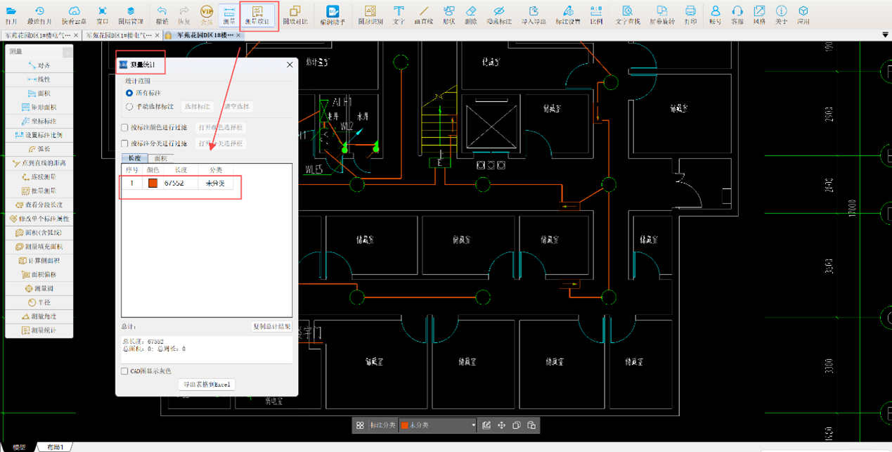

2. 使用CAD快速看图软件的【批量测量】功能,选择线段,单击点选照明回路上的管线,此时软件将亮显为金色,勾选“按已选线段的图层过滤”后右键确认。如图所示,负一层应急照明回路水平配管长度为67.552米。

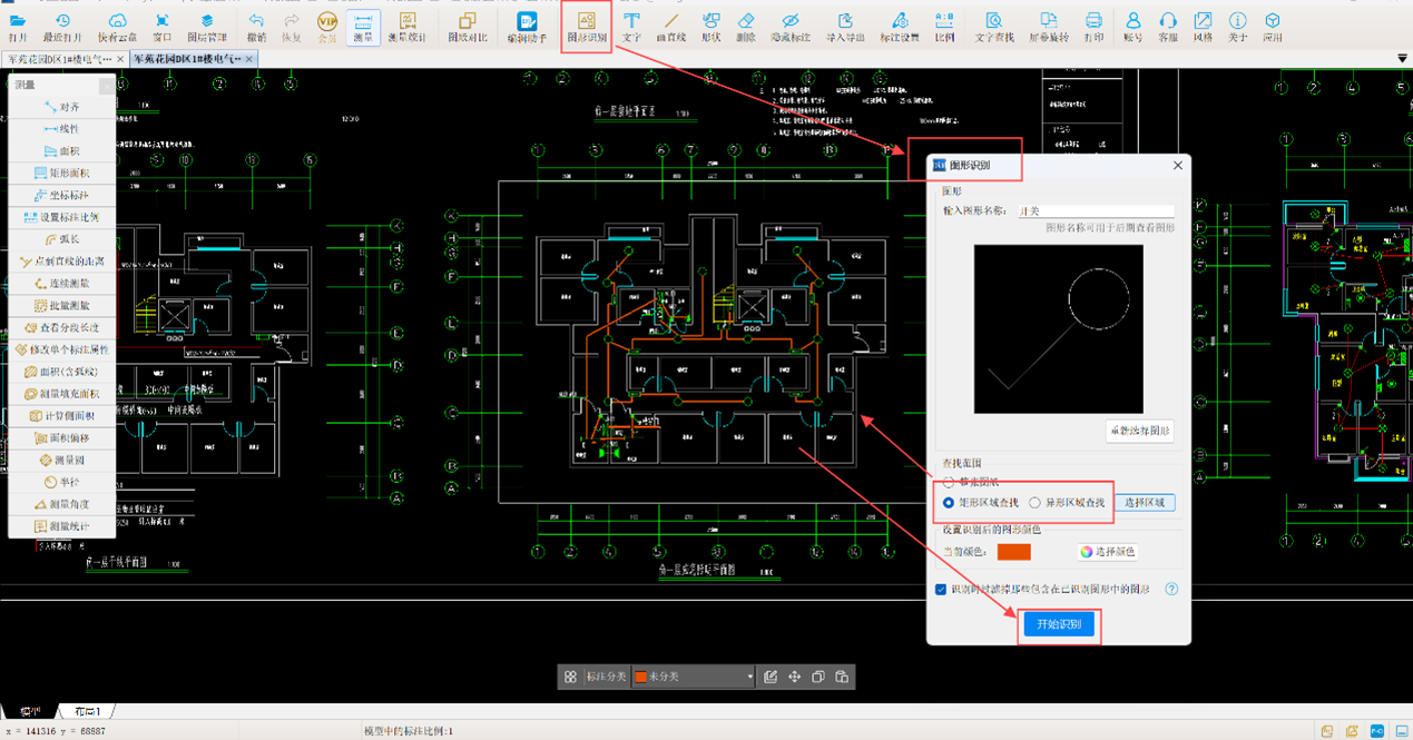

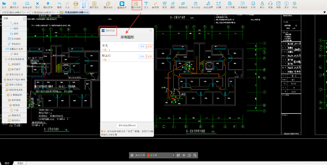

3. 为方便竖向配管计算,点击CAD快速看图中的【图形识别】功能,框选图例后右键点击,输入名称“开关”,再选择查找范围为负一层应急照明平面图,确认无误后即可开始识别。A型单向疏散指示标志灯的识别方法与此类似。
所有照明器具识别完成后,可通过【查看已识别图形列表】功能统计所有照明器具数量,如图所示:A型单向疏散指示标志灯7个,开关4个。
4. 配管竖向长度:
4.5(楼层高度)-1.3(配电箱离地高度)-0.46(配电箱高度)+[4.5(楼层高度)-1.3(开关离地高度)]*4(4个开关)+[4.5(楼层高度)-0.5(开关离地高度)]*7(7个标志灯)=43.54m。
照明回路配管长度:配管竖向长度+配管水平长度=43.54+67.552=111.092m。

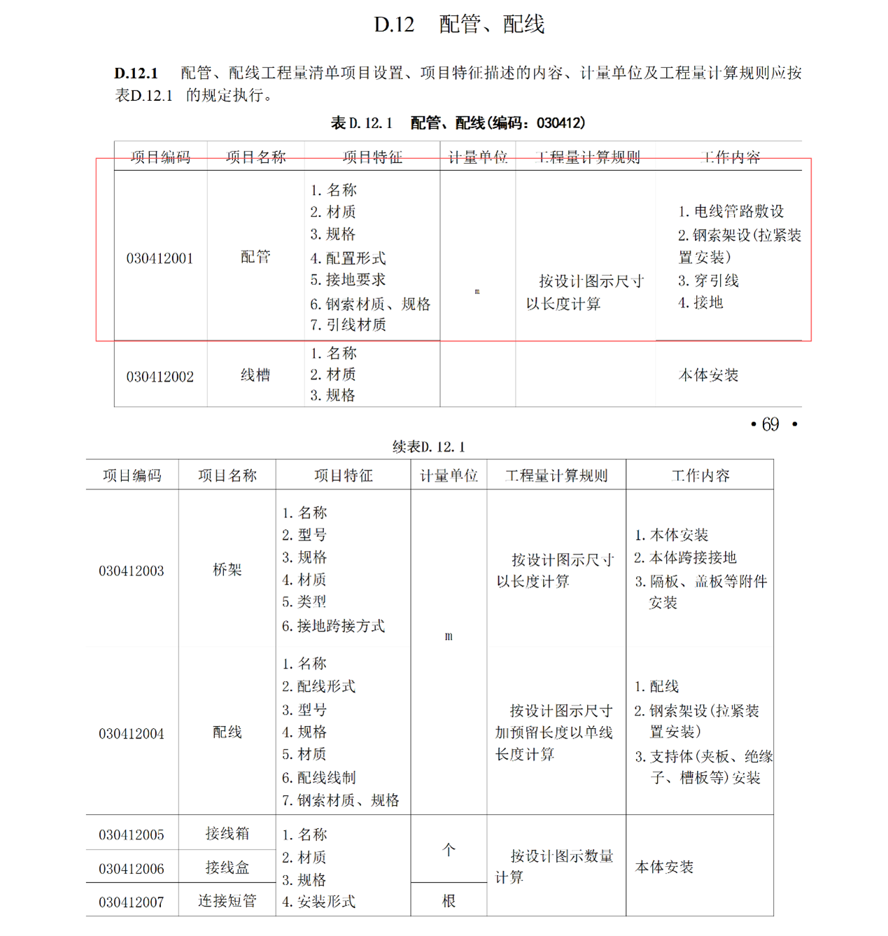

照明回路配管工程量的计算,首先需明确其清单规则为按设计图示尺寸以长度计量。随后利用【批量测量】快速测量照明回路配管的水平长度,再加上竖向配管长度,即可得出总工程量。【图形识别】计算照明器具,辅助计算照明回路竖向的配管,两者结合大幅提高计量效率。
