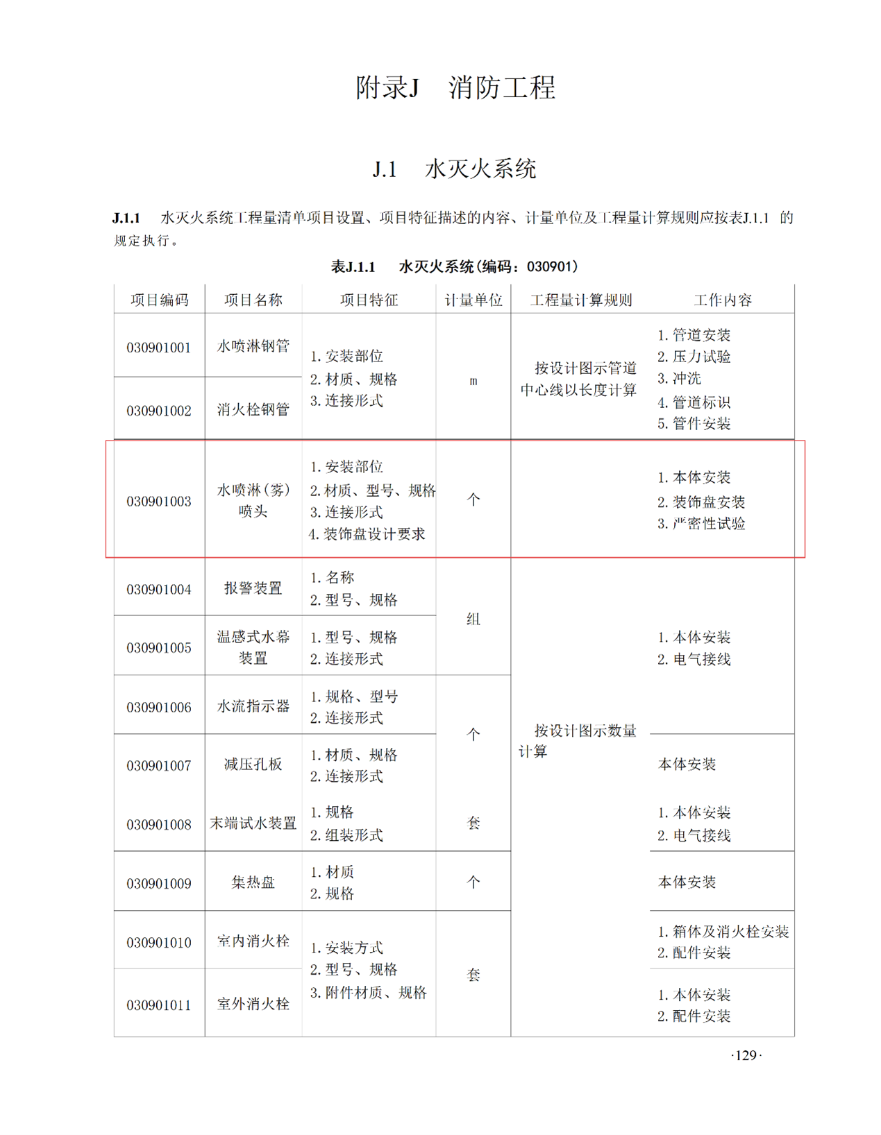

二、清单计量规则

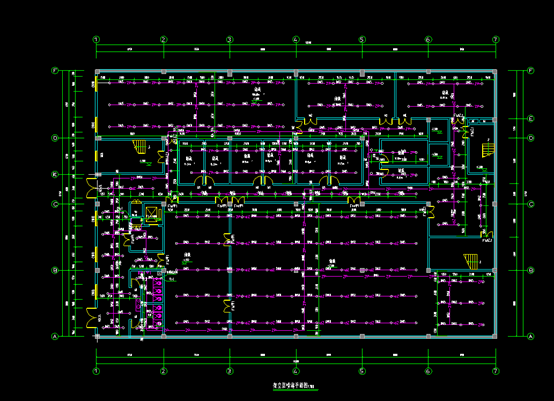

1.观察架空层喷淋平面图和设计总说明。

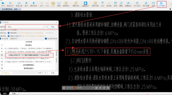

2. 在CAD快速看图软件中,运用【文字查找】功能,输入关键词“喷头”,即可快速定位细部说明:喷头采用ZSTP-15下垂型,溅水盘距梁下150mm安装。

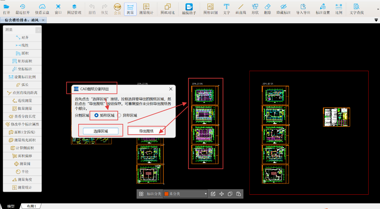

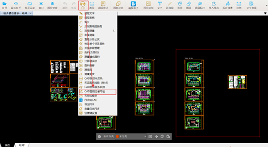

本案例中喷淋与给排水图纸合并,若单独计算喷淋,可使用【CAD图纸分割导出】功能导出喷淋图纸及相关图纸,便于查看。

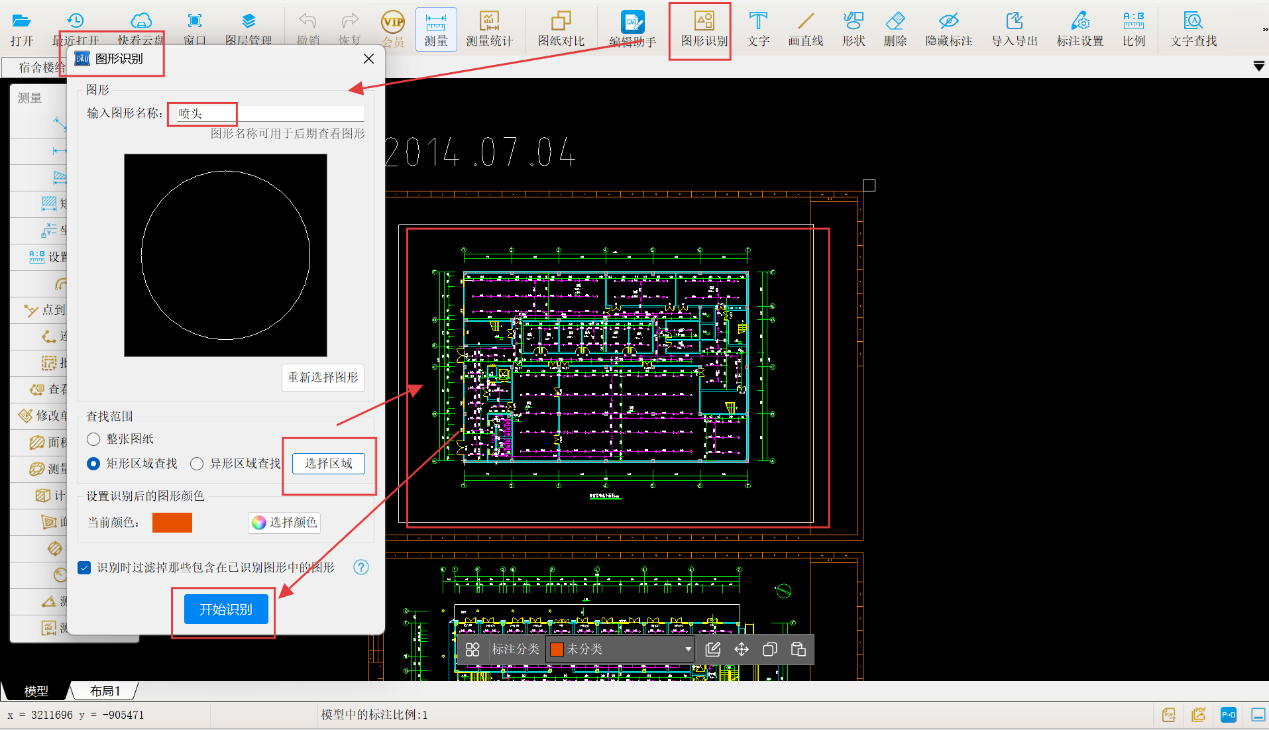

3. 通过CAD快速看图中的【图形识别】功能,框选图例后右键操作,输入图形名称以便复查,设置搜索范围为架空层喷淋平面图后启动识别。

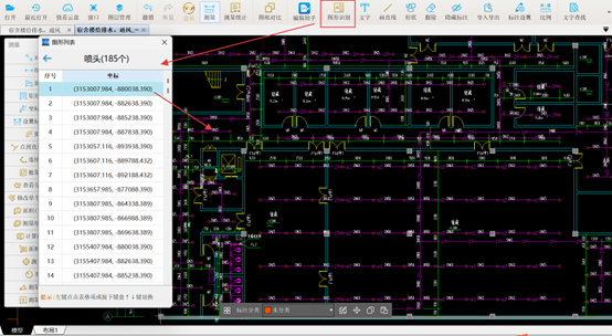

搜索完成后,系统识别出架空层共有185个喷头,识别图像后以橘色高亮显示,列表与图例一一对应,便于复查。
【图形识别】功能强大,能快速精准识别水喷淋(雾)喷头,简化工程量计算;【文字查找】和【CAD图纸分割导出】功能则高效辅助图纸阅读与算量工作。
