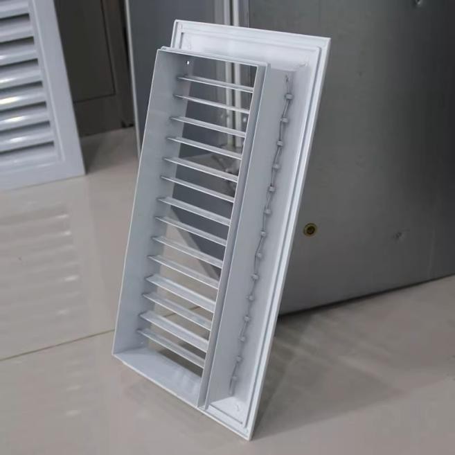

1.风口
室内风口分送风口和排风口。送风口的任务是将各送风风管中的风量按一定方向和流速均匀地送入室内;排风口的任务是将被污染的空气收集并送入排风管道。常用风口有活动百叶风口、散流器、球形风口等。

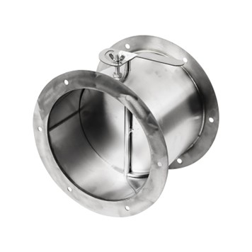

2. 风阀
通风系统中的风管阀门(简称风阀)主要用于启动风机,关闭风道、风口,调节管道内空气量,平衡阻力等。风阀安装在风机出口的风道上、主干风道上、分支风道上或空气分布器之前等位置。常用的风阀有插板阀、蝶阀、止回阀、防火阀等。

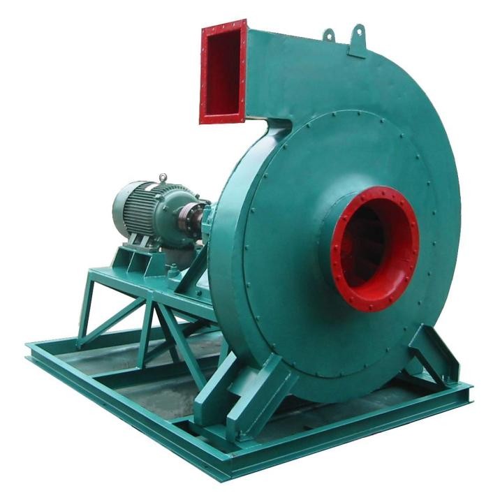

3. 风机
通风机是用于为空气气流提供必需的动力以克服输送过程中的压力损失的主要设备。根据作用原理的不同,通风机可分为离心式风机和轴流式风机两类。

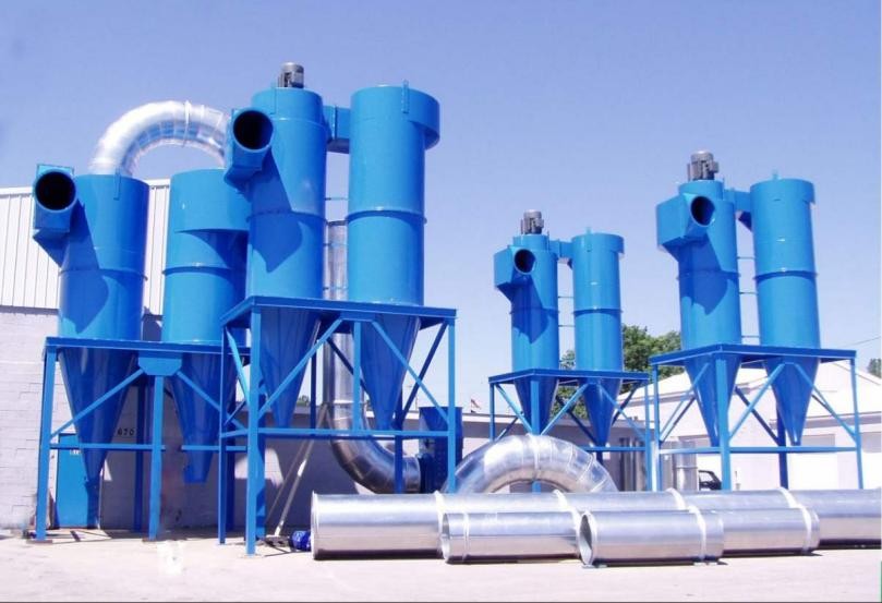

4. 排风除尘设备
在一些机械排风系统中,排出的空气中往往含有大量的粉尘,如果直接排入大气,就会使周围的空气受到污染,影响环境卫生并危害居民健康,因此必须对排出的空气进行适当净化,净化时还能够收同有用的物料。除掉粉尘所用的设备称为除尘器。常用的除尘器有重力除尘室、旋风除尘器、袋式除尘器、水膜除尘器、静电除尘器等。

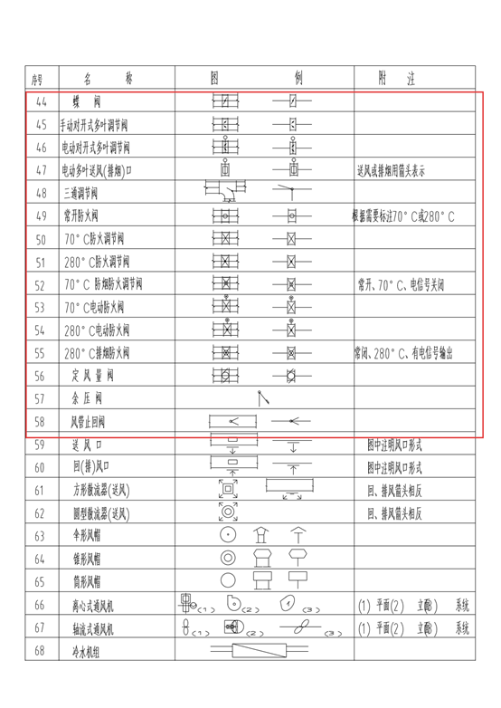

1. 观察三、四层空调通风平面图,以风阀为例,其类型涵盖手动对开式多叶调节阀、常开防火阀、70°C防烟防火调节阀及280°C防火调节阀。

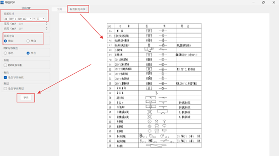

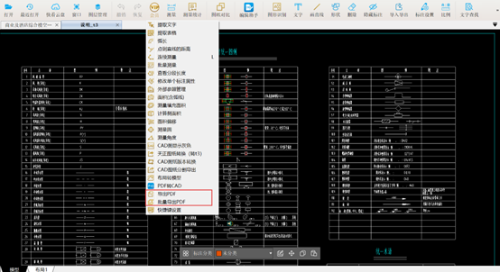

2. 为便捷查阅对应图例,可通过CAD快速看图的【导出PDF】或【批量导出PDF】功能导出风阀图示,导出时需设置范围、页面尺寸与页面方向等使得图例更加清晰,效果参见下图。

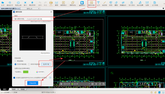

3. 使用CAD快速看图软件的【图形识别】功能:框选目标风阀图例后右键弹出对话框,输入图形名称(如"手动对开式多叶调节阀"),将搜索范围限定于三、四层空调通风平面图后启动识别。

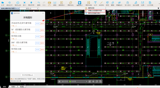

所有风阀识别完成后,通过【查看已识别图形列表】功能统计风阀工程量(如图所示):
- 手动对开式多叶调节阀 1600×1000:2个
- 常开防火阀 2000×1800:2个,500×200:1个
- 70°C防烟防火调节阀 3000×650:2个
- 280°C防火调节阀 1400×800:1个
风阀的工程量计算不仅需要注意风阀的种类,更要注意风阀的规格材质,不同种类需要分别统计,【图形识别】功能可以快速识别风阀的工程量并且生成统计表导入Excel。
