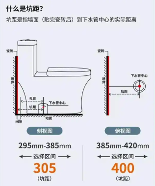

坑距:贴完瓷砖后,墙面到排污口中心的距离,常见305mm、400mm两种(误差不超10mm)。老房子多305mm,新房多400mm,拿卷尺贴着瓷砖量最准,别信开发商给的毛坯数据。
