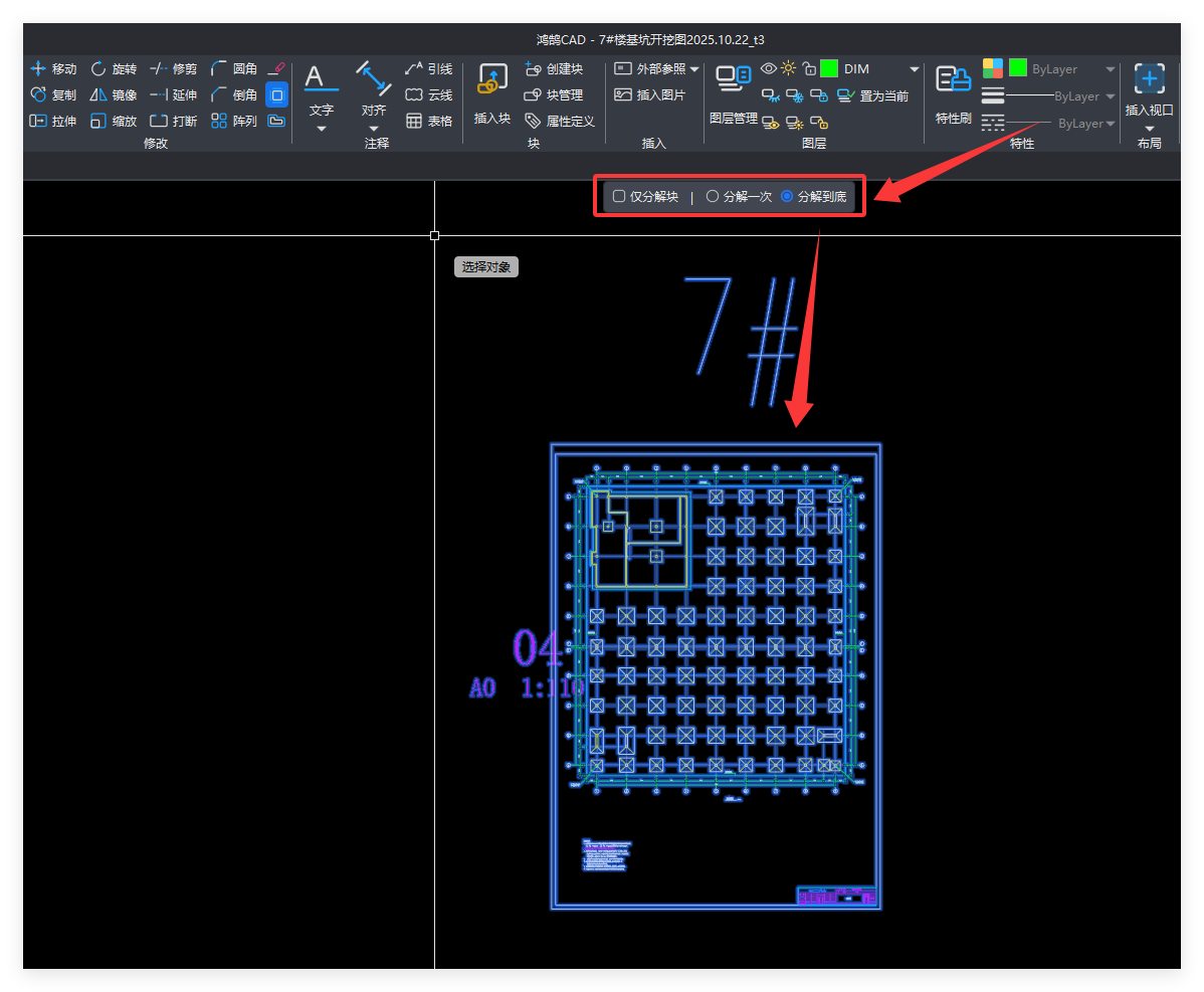

1、分解图纸

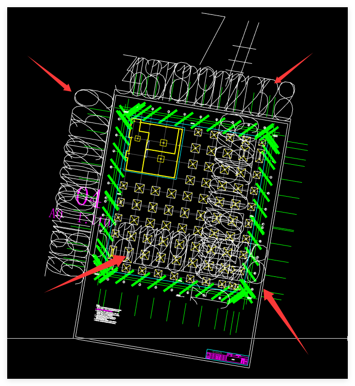

如果不想图纸在调整后变成“爆炸头”,一定要分解!
(未分解,操作后变“爆炸头”)

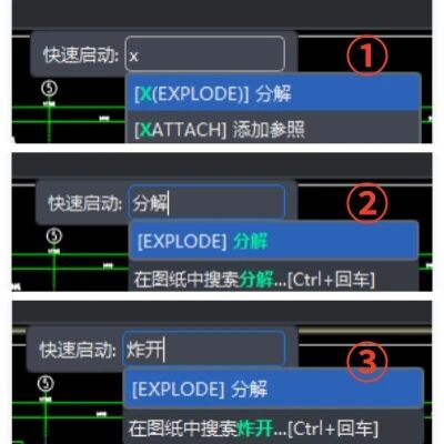

用常用快捷键“x”中文命令“分解”“打散一键分解到底(真省心啊,再也不用像个机器人一样一遍遍重复操作分解了)。

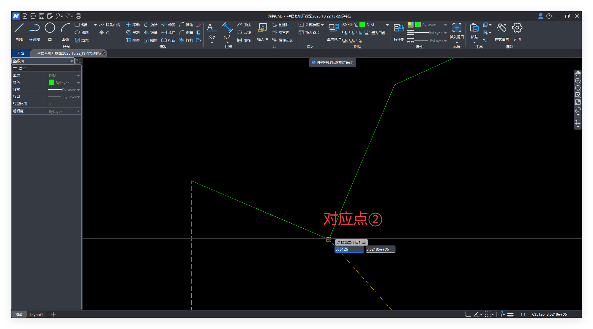

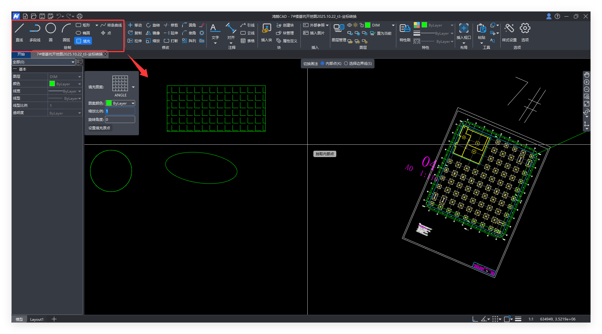

2、坐标值画线

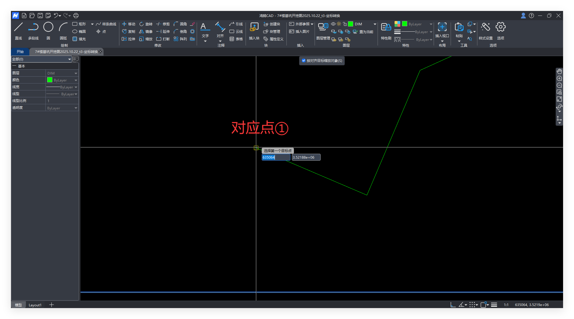

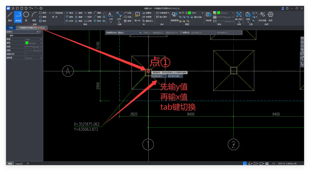

在鸿鹄CAD的左上角绘图功能区找到“多段线”功能,我选择了左下角的点作为第一个点,输入给定的坐标值(先输y值,再按tab键切换到右边输入框输x值)

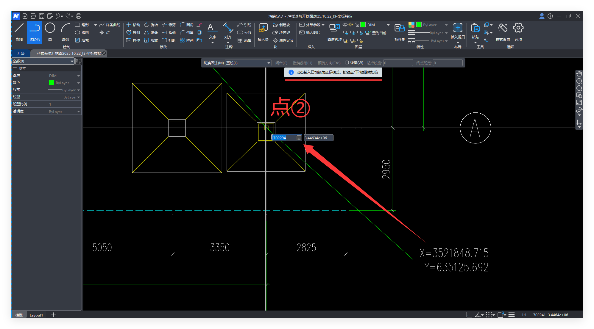

再选右下角的点作为第二个点,此时可以按键盘上的“向下箭头键”,切换动态输入方式为“坐标模式”,输入第二个控制点的坐标值并回车,就能画出一段线,这段线就是这2个控制点实际位置连成的线。

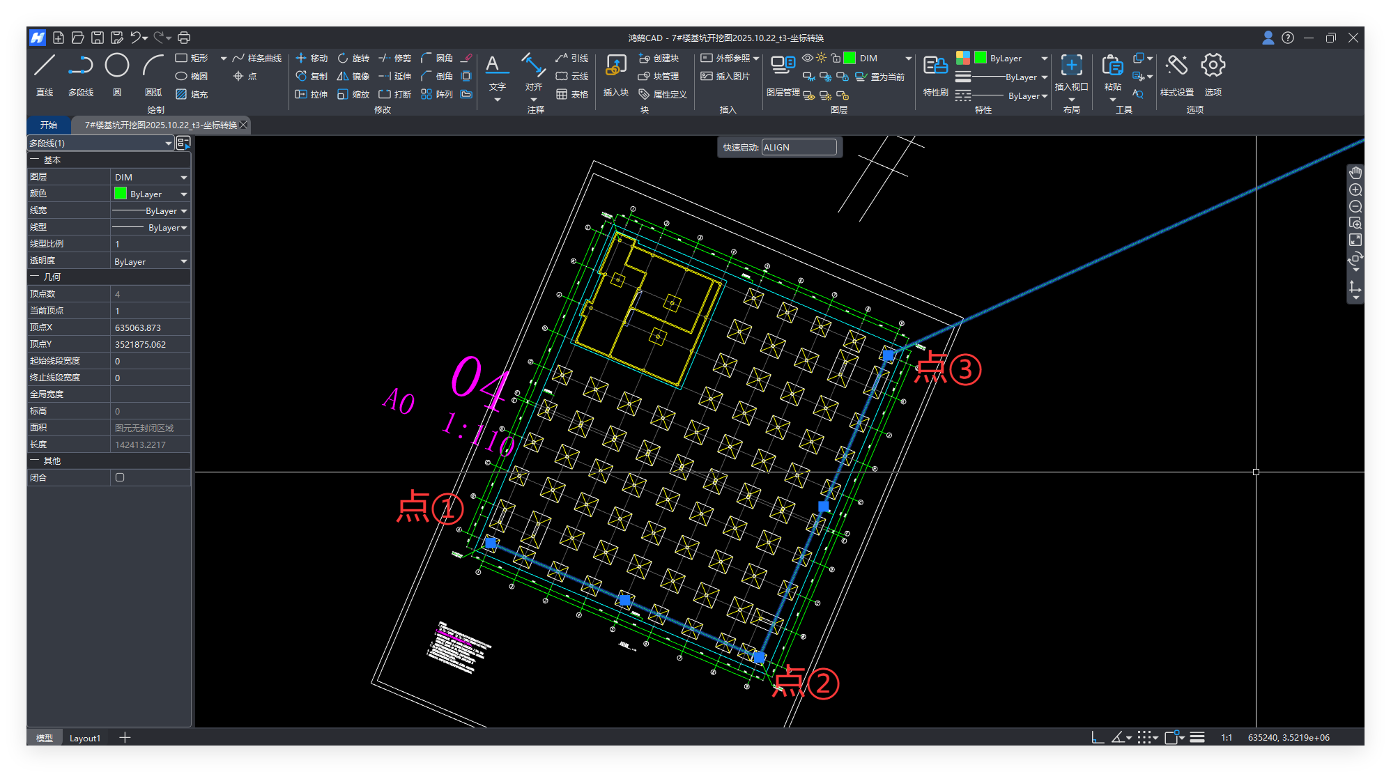

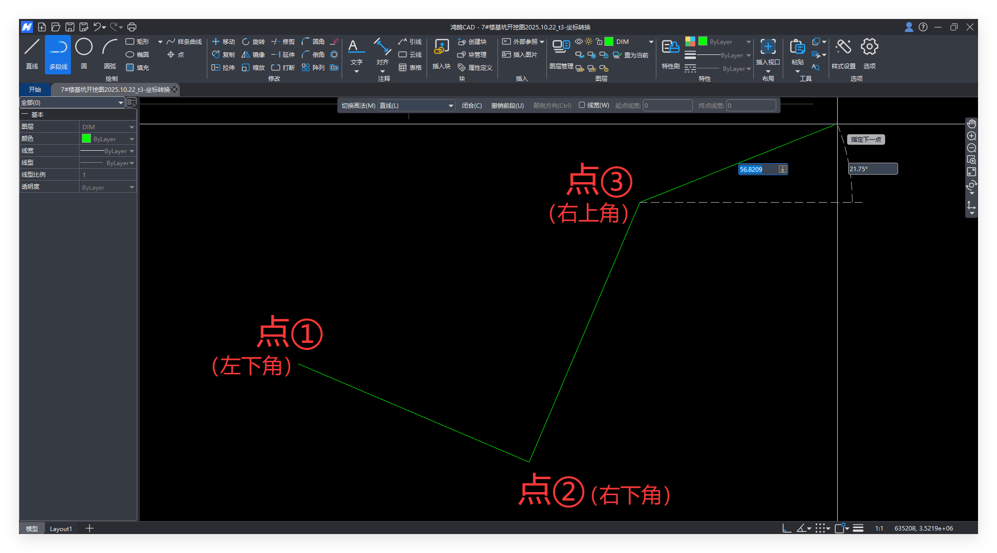

这里我又接着用右上角的控制点作为第三个点,画成了一段包含3个控制点的多段线,这样的好处是按前两个点对齐后,第三个点可以直接用来验证位置是否正确。

3、对齐功能自动校准

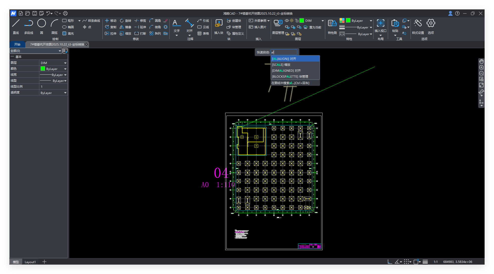

中文命令“对齐”或快捷键“AL”,启用对齐功能后,框选整个图纸

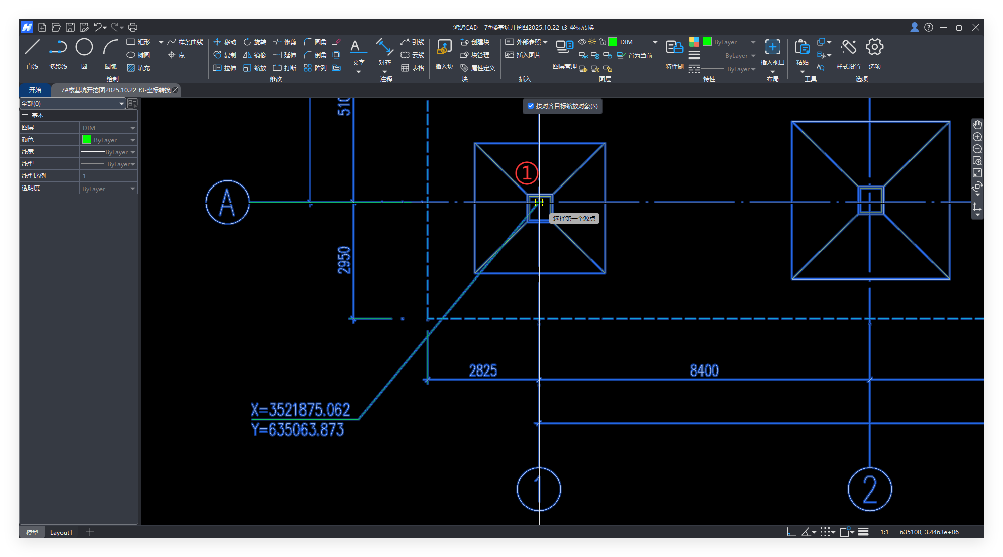

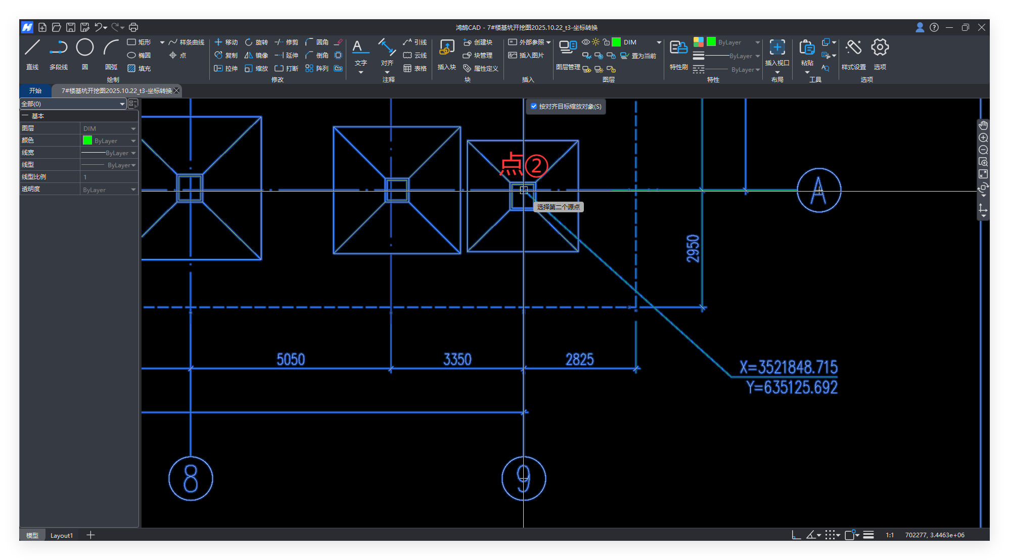

下一步很重要!按照绘制多段线时选择的点位顺序来依次选择2个源点和对应的目标点。
如图所示,按照序号依次对应,1对1,2对2,顺序千万不能乱!
选完第2个目标点,软件就自动调整图纸完成校准位置了。从效果上也能看到,第3个点的位置也完全对应上了。
