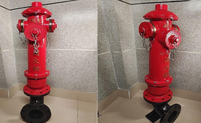

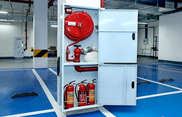

1.消火栓设备
消火栓设备由水枪、水带和消火栓组成,均安装于消火栓箱内。室内消火栓应布置在建筑物内各层明显、易于取用和经常有人出入的地方,如楼梯间、走廊、大厅、车间的出入口和消防电梯的前室等处。设有室内消火栓的建筑如为平屋顶时,宜在平屋顶上设置试验和检查用的消火栓。

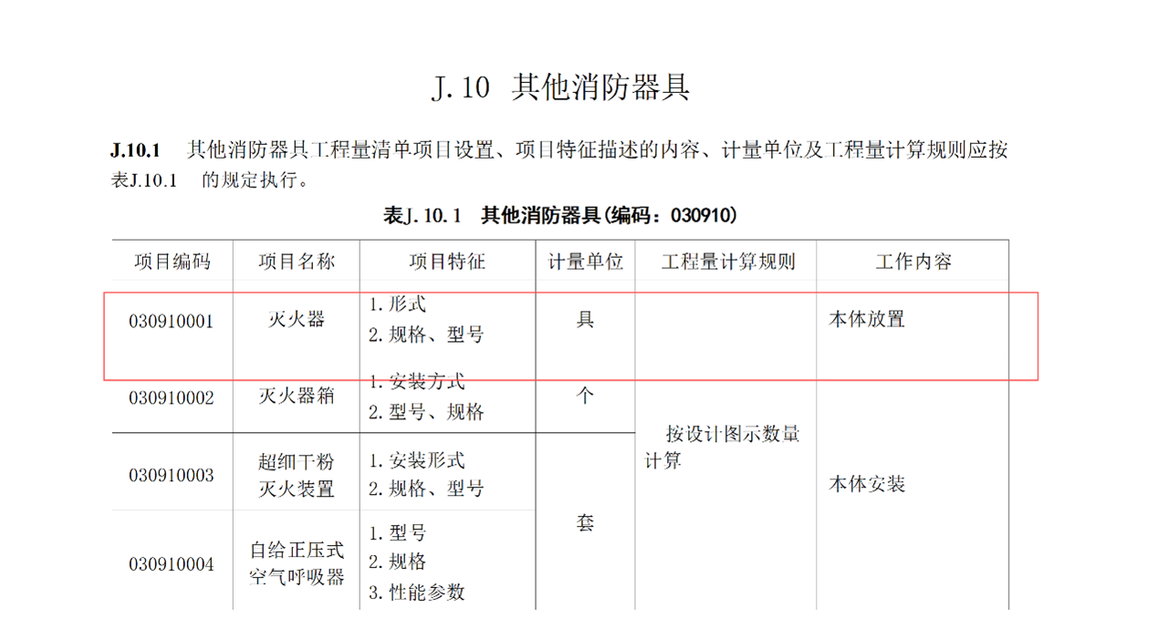

二、清单计量规则

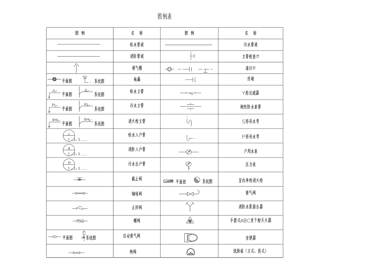

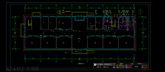

1.观察首层给排水平面图和图例表,消防器具有手提式ABC类干粉灭火器和室内单栓消火栓。

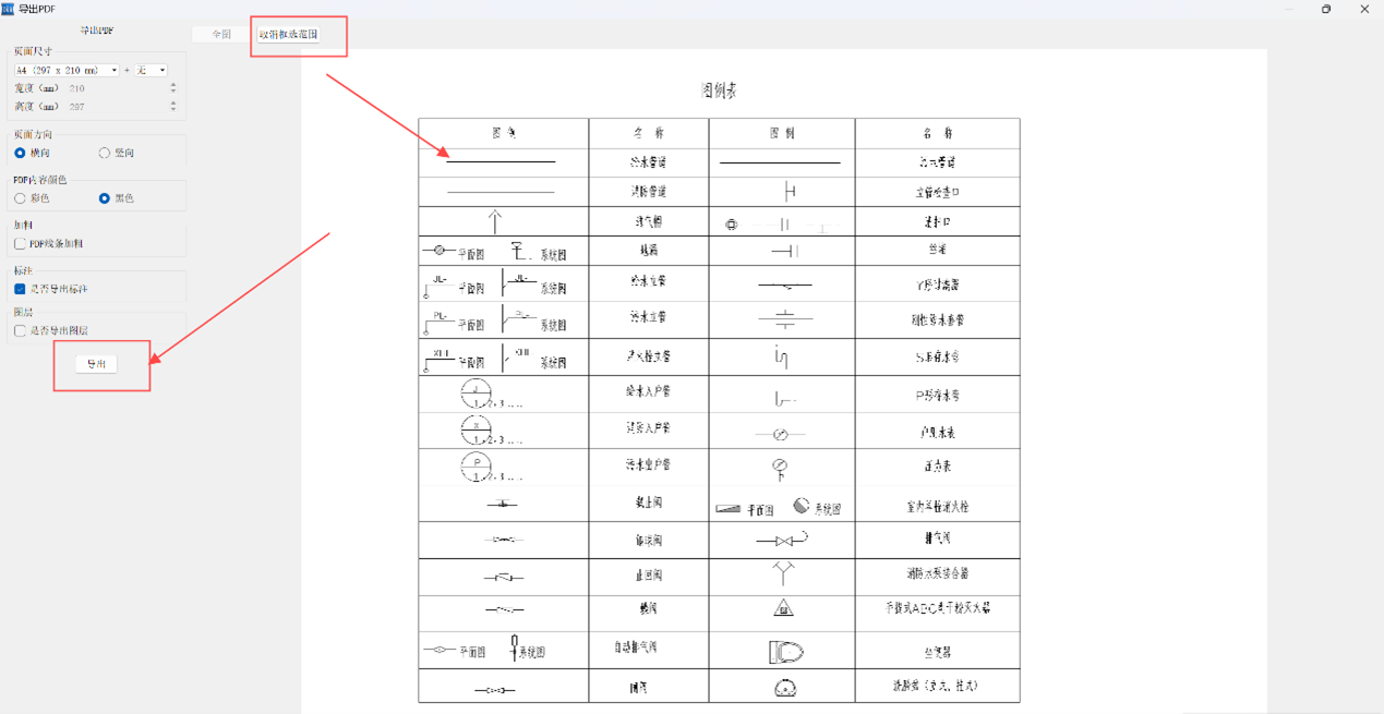

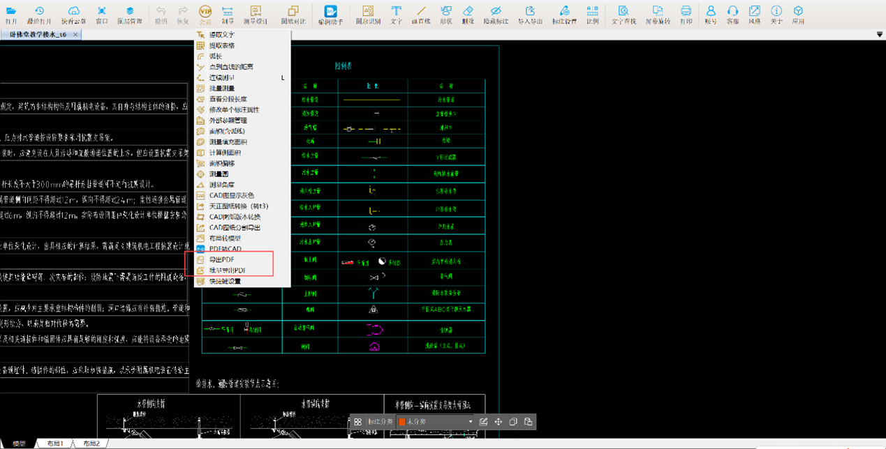

2. 为便于观察图例表,可运用CAD快速看图软件中的【导出PDF】或【批量导出PDF】功能,将图例表导出为PDF格式。导出PDF时,需留意框选范围和页面尺寸。

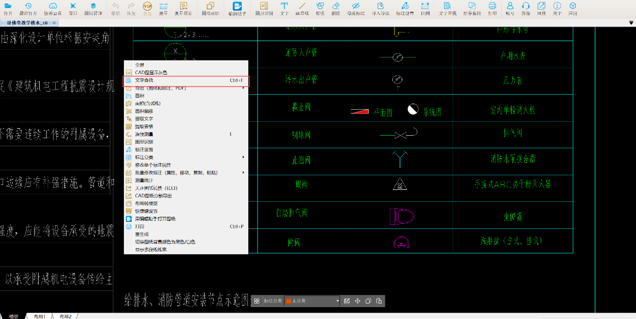

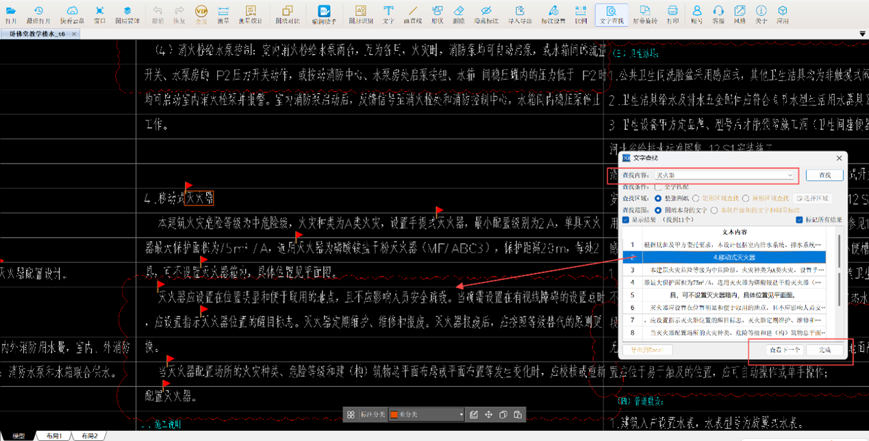

在计量手提式ABC类干粉灭火器时,需明确具体说明以确定其形式和规格型号。【文字查找】功能只需输入关键词“灭火器”,就能快速查找到相关具体内容,极大地节省了时间。
本建筑火灾危险等级为中危险级,火灾种类为A类火灾,设置手提式灭火器,最小配置级别为2A,单具灭火器最大保护面积为75m²/A,选用灭火器为磷酸铵盐干粉灭火器(MF/ABC3),保护距离20m,每处2具,可不设置灭火器箱内,具体位置见平面图。

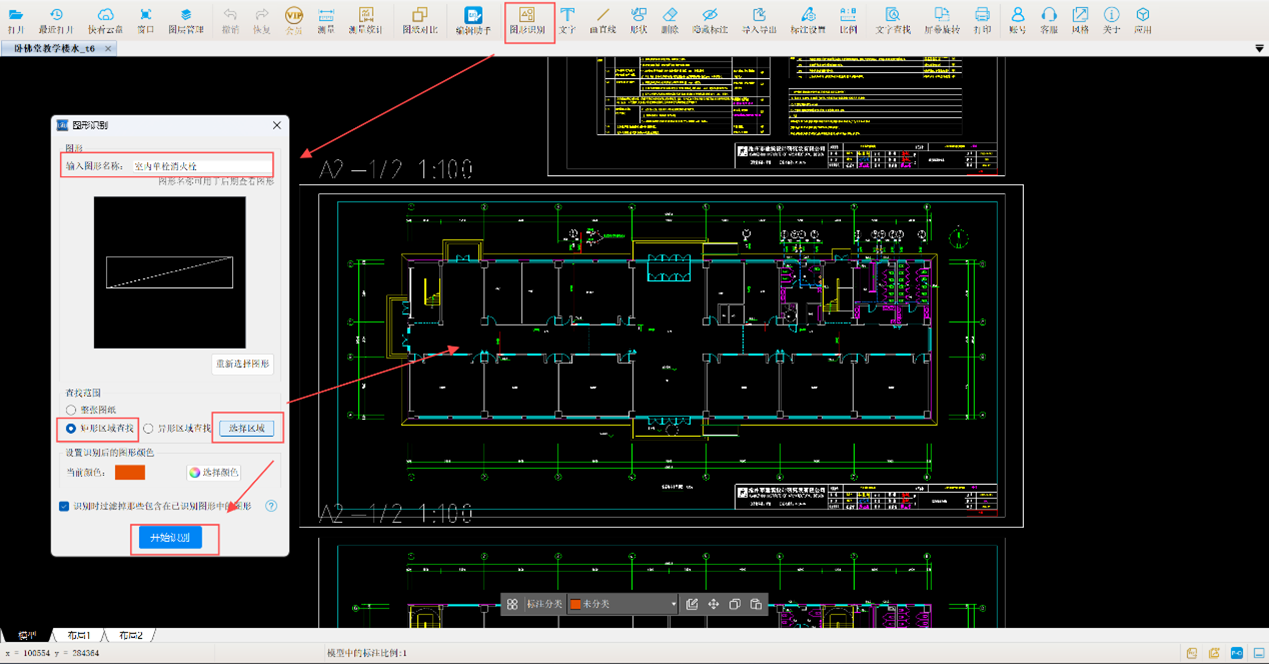

3. 点击CAD快速看图中的【图形识别】功能,框选图例后右键,输入图形名称“室内单栓消火栓”,再选择查找范围为首层给排水平面图,确认无误后即可开始识别。手提式ABC类干粉灭火器的识别方法与此相同。

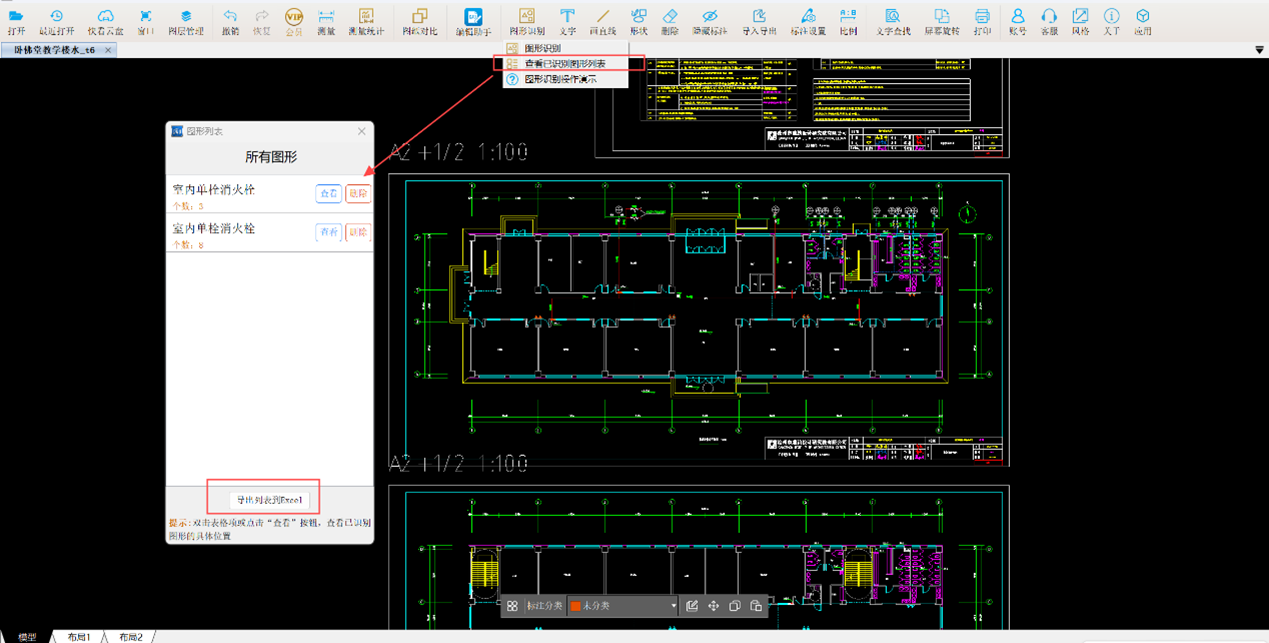

所有消防器具识别完成后可以使用【查看已识别图形列表】功能统计所有的消防器具,如图所示,手提式ABC类干粉灭火器有8个,室内单栓消火栓有3套。
【图形识别】功能能够快速定位并计量器具数量,【导出PDF】和【文字查找】功能可快速辅助我们读图,使工程量计算更加精确。这些功能极大地提高了我们的工作效率!
