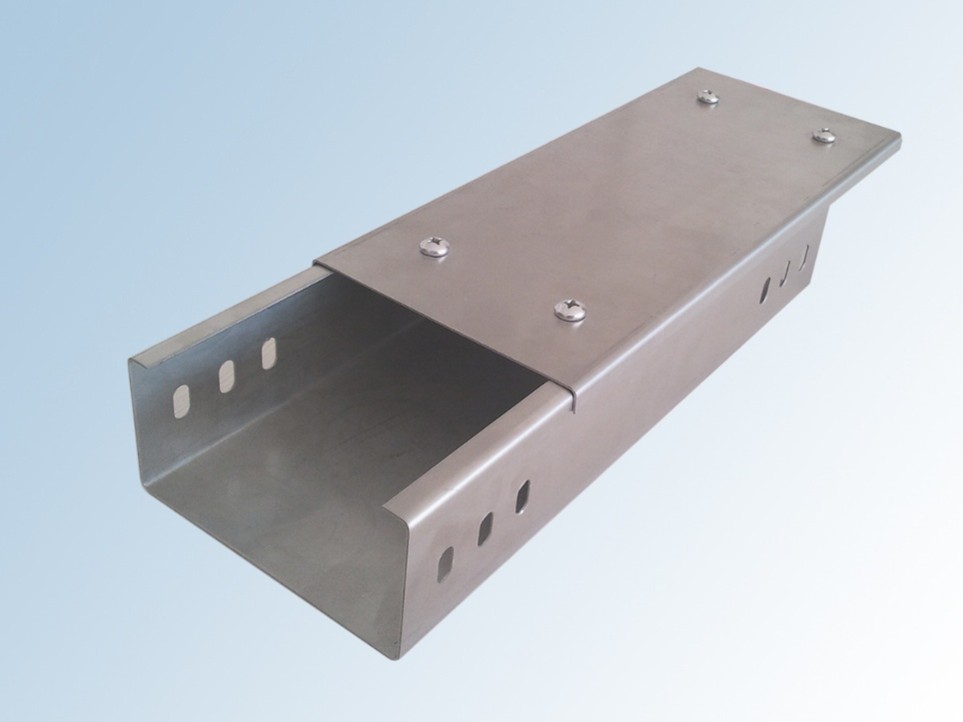

线槽是一种安装在室内或室外的电缆管道,通常用于保护电线和数据线,同时使其更易于维护和管理。线槽通常由塑料、铝合金、钢、不锈钢等材料制成,具有固定和隔离电线的功能,防止电线与其他设备发生干扰。
线槽的材料主要包括金属和塑料两大类,各自有不同的特点和适用场景:
1.金属线槽:金属线槽由于其材料特性,具有较高的耐压性和耐磨性,同时具有良好的散热性能,可以有效降低电线电缆的温度。金属线槽适用于要求较高的场所,如工业厂房、商场、机房等,以及需要较高保护等级的场所,如汽车制造厂、化工厂等。

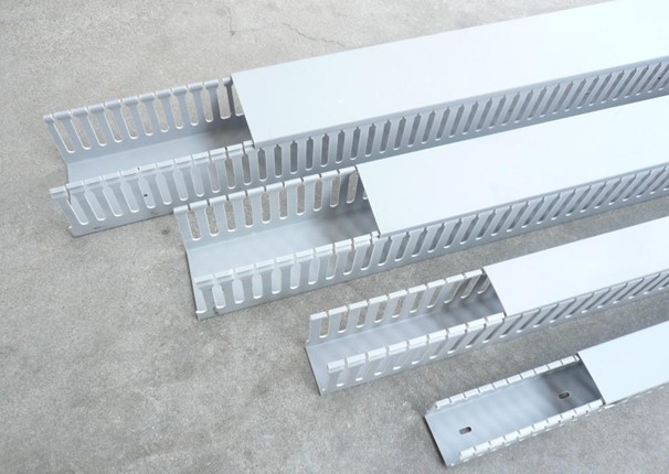

2.塑料线槽:塑料线槽(例如PVC线槽)具有较好的绝缘性能,可以提高电线电缆的安全性。此外,塑料线槽通常成本较低、重量轻,便于搬运和安装。塑料线槽的材质特性使其适用于室内外多种环境,尤其是在不需要承受重物压迫或化学腐蚀较轻的场合。

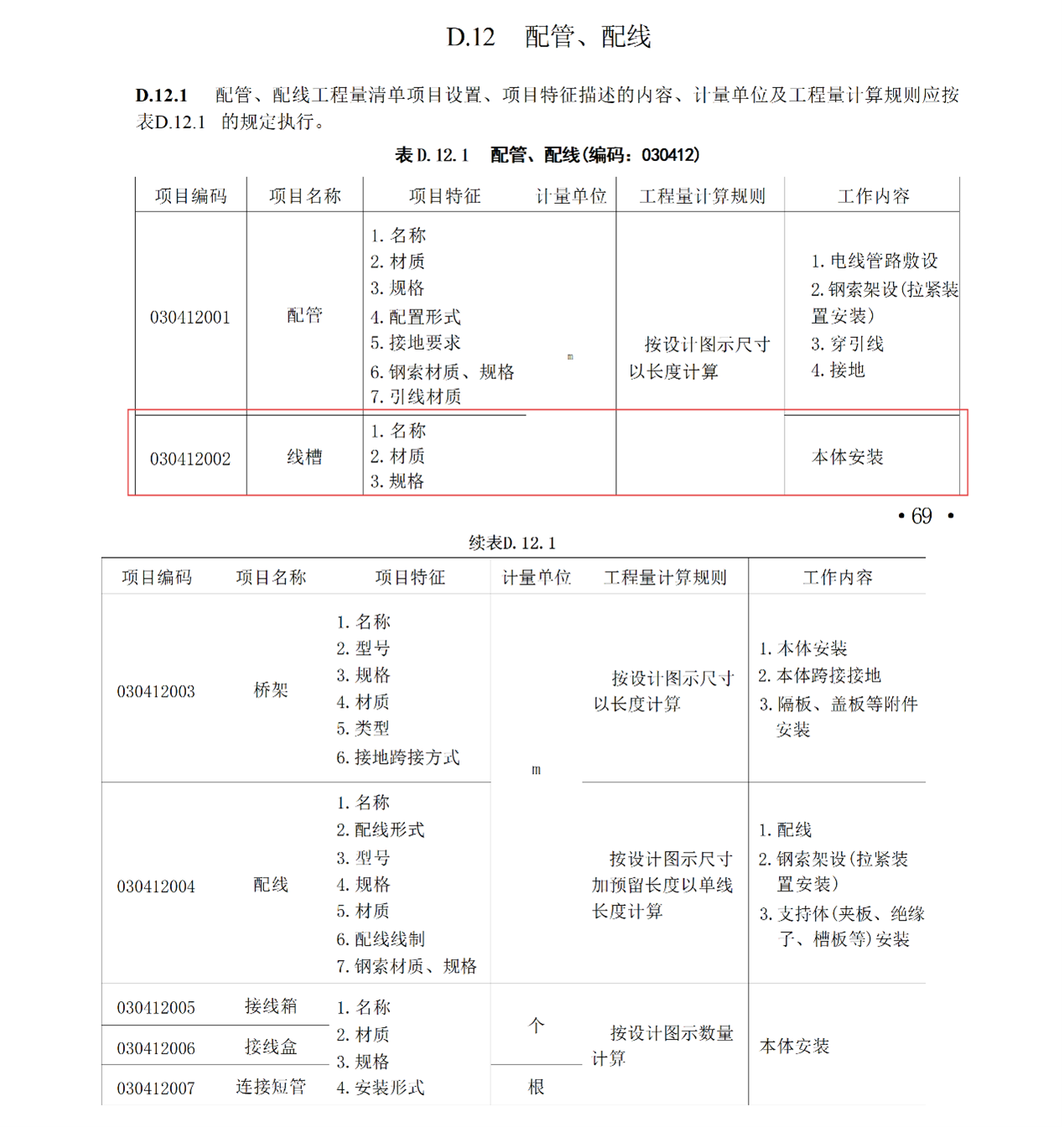

二、清单计量规则
三、案例分析

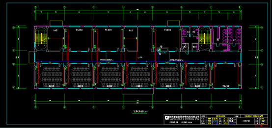

1. 查阅二层弱电平面图及二层以上电井示意图,计算二层线槽工程量。弱电封闭式防火金属线槽材质为金属,规格为200*100。

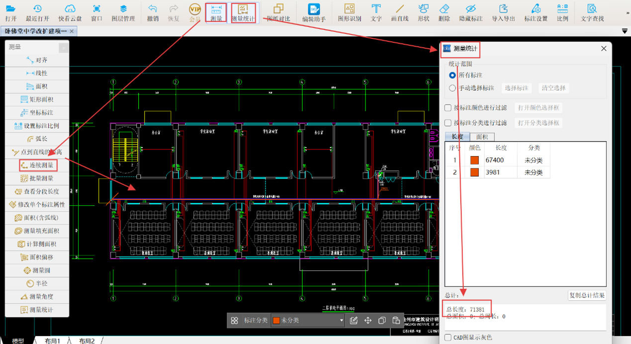

2. 计量水平线槽工程量时,点击CAD快速看图软件测量选项中的【连续测量】,沿图示标注线槽后右键完成操作。如图所示,线槽水平工程量为71.381米。

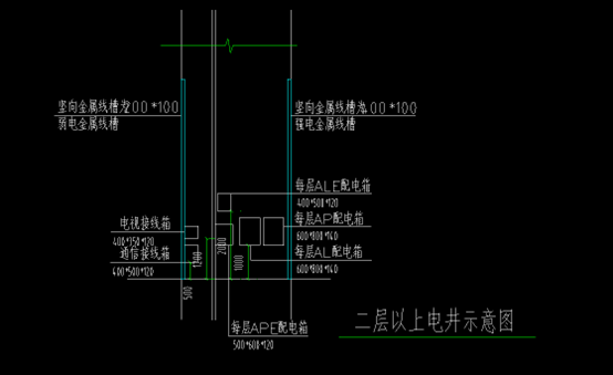

由二层以上电井示意图得竖向线槽工程量为4m(楼层高度)。
桥架总工程量=竖向长度+水平长度=71.381+4=75.381m。
【连续测量】功能操作简便且效率高,可快速测定线槽长度,精确汇总总长度信息,显著降低人为误差与工时消耗。
