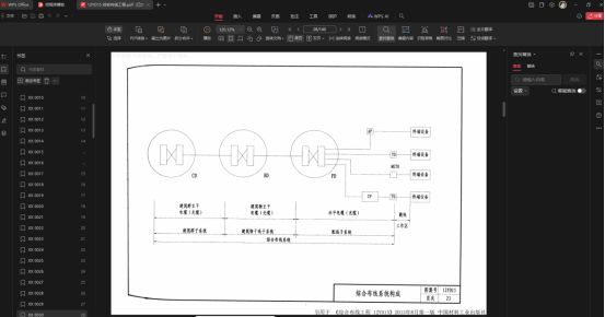

一、先搞懂基础:结构化布线的 "六大金刚"
很多人以为布线就是 "拉网线",但国标 GB50311-2016 明确规定,专业的综合布线是由六个子系统构成的模块化架构,缺一个都可能留下隐患:

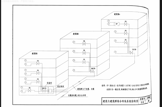

6、建筑群子系统:连接多栋建筑的 "桥梁",通常通过地下管道敷设光缆。重要提示:不同建筑间的光缆必须加装浪涌保护器,避免雷击导致全网瘫痪。

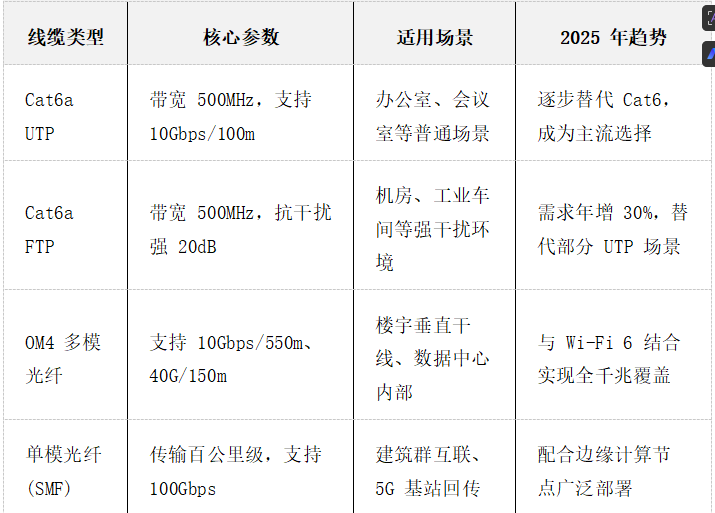

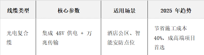

(一)线缆选型:铜缆与光纤的精准搭配
(二)屏蔽与非屏蔽:别再盲目跟风
很多人觉得 "屏蔽线一定更好",但实际要按需选择:
选 UTP(非屏蔽):普通办公室、家庭等干扰小的场景,成本低且安装灵活,需注意避免与强电线平行敷设(间距≥30cm)。
选 FTP(屏蔽):机房、工厂车间、医院影像科等强干扰环境。FTP 线缆香农信道容量达 23Gbps,远超 UTP 的 18Gbps,且无需做外部串扰测试。

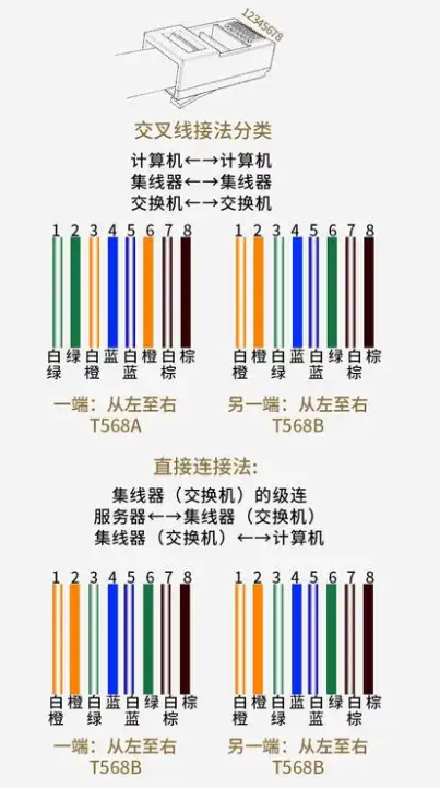

端接工艺:水晶头压接必须采用 T568B 标准(线序:橙白 - 橙 - 绿白 - 蓝 - 蓝白 - 绿 - 棕白 - 棕),且端接损耗≤0.3dB。建议采用预端接模块,效率提升 40% 且质量更稳定。

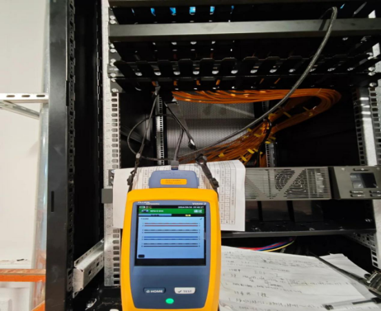

(二)验收关键测试
验收不能只看 "通不通",必须用专业设备做全参数测试:
双绞线:重点测近端串扰(NEXT)、回波损耗(RL)、插入损耗(IL),Cat6a 线缆的 NEXT 需≥45dB。
光纤:用 OTDR 测试仪测衰减(单模≤0.3dB/km,多模≤2.5dB/km),同时做链路认证测试。
智能验收:2025 年主流做法是结合数字孪生技术,生成 3D 可视化链路图,精准匹配物理端口与逻辑拓扑。

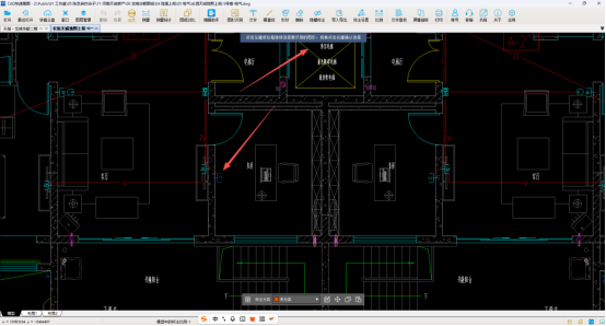

四、计算实例
网络插座是工作区子系统中常见的设备,我们以它为例,统计相关工程量。

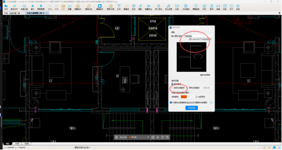

CAD快速看图的图形识别功能,框选网络插座图例
右键确定,在弹出的对话框中,输入信息,框选范围

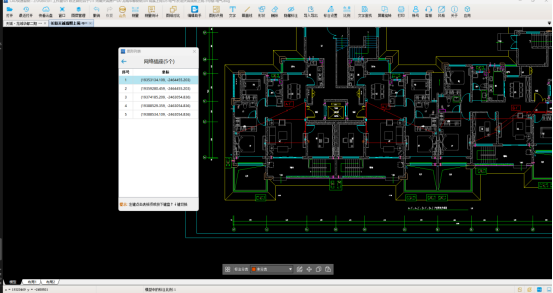

点击开始识别,即可得到网络插座工程量
