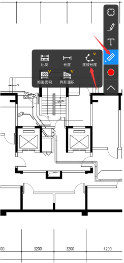

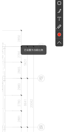

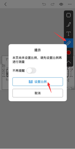

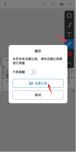

2.校核图纸比例
测量前,务必先校核比例!

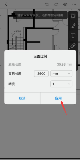

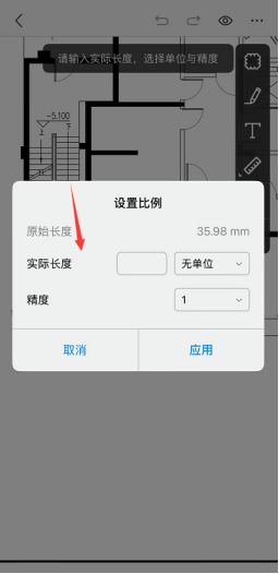

①图纸未设置比例时,点击测量按钮会提示设置比例。
②点击【设置比例】,选择一段已知长度的线段,用软件的小鼠标选择线段起点和终点,输入实际长度、单位,设置精度,比例就设置好了。

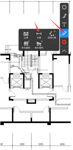

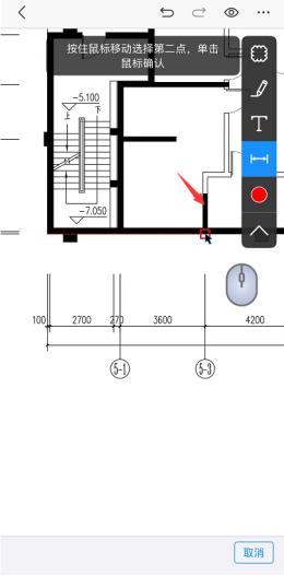

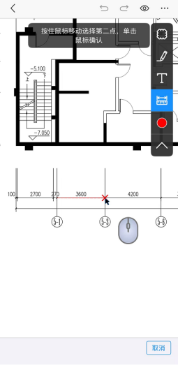

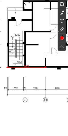

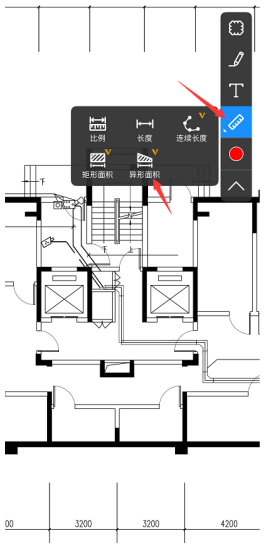

3.测量长度

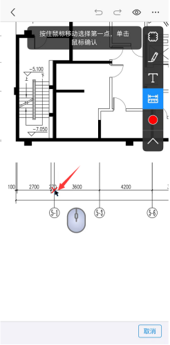

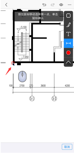

①点击【长度】按钮,按住鼠标移动选择第一点,单击鼠标确认。
②按住按住鼠标移动选择第二点,单击鼠标确认,长度就测量好了,无需设置尺寸线位置。

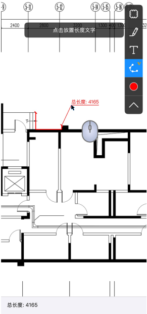

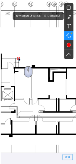

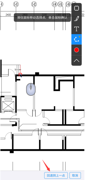

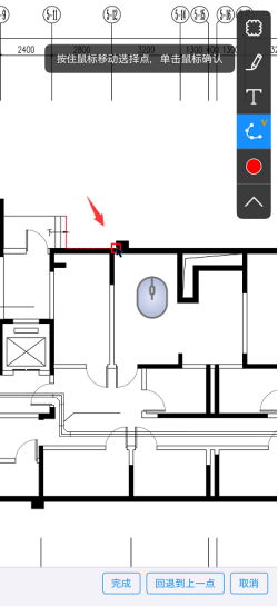

4.连续测量

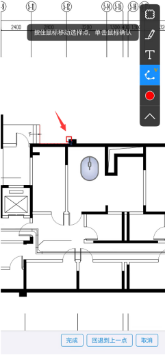

①点击【连续测量】按钮,按住鼠标移动选择第一点,单击鼠标确认。
②按住按住鼠标移动选择第二点,单击鼠标确认,至少需要选择2个点后,下方才会出现“完成”按钮。
③点击“完成”按钮后,再放置长度文字。
如果在测量过程中选错点,点击下方【退回到上一点】按钮,重新选点。

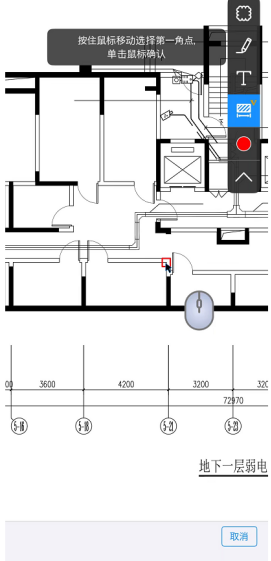

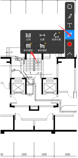

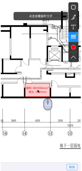

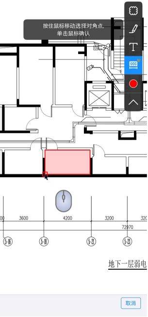

5.矩形面积
①点击【矩形面积】按钮,按住鼠标移动选择第一点,单击鼠标确认。
②按住鼠标移动选择对角点,单击鼠标确认。
③点击放置面积文字,完成测量。

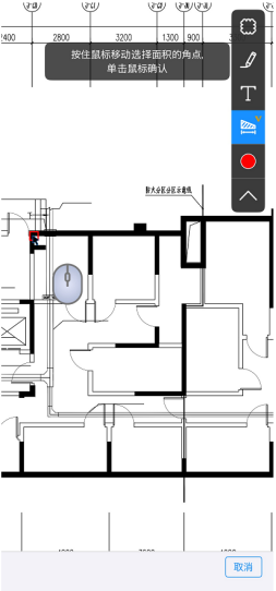

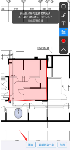

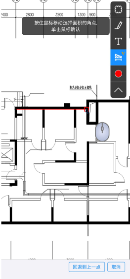

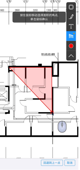

6.异形面积
①点击【异形面积】按钮,按住鼠标移动选择面积的角点,单击鼠标确认。
②按住鼠标移动选择面积的角点,单击鼠标确认,按【闭合】按钮,完成面积绘制。
③点击放置面积文字,完成测量。

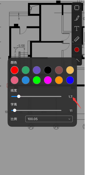

2.如果需要修改测量结果的属性,点击标注,点击【属性设置】进行修改颜色、线宽、字高或者比例,退出后就是修改后的样子。
