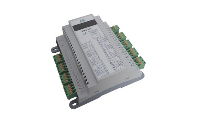

火灾报警系统中消防模块大致可以分为输入模块,输出模块,输入输出模块,隔离模块,中继模块,切换模块,多线控制模块。

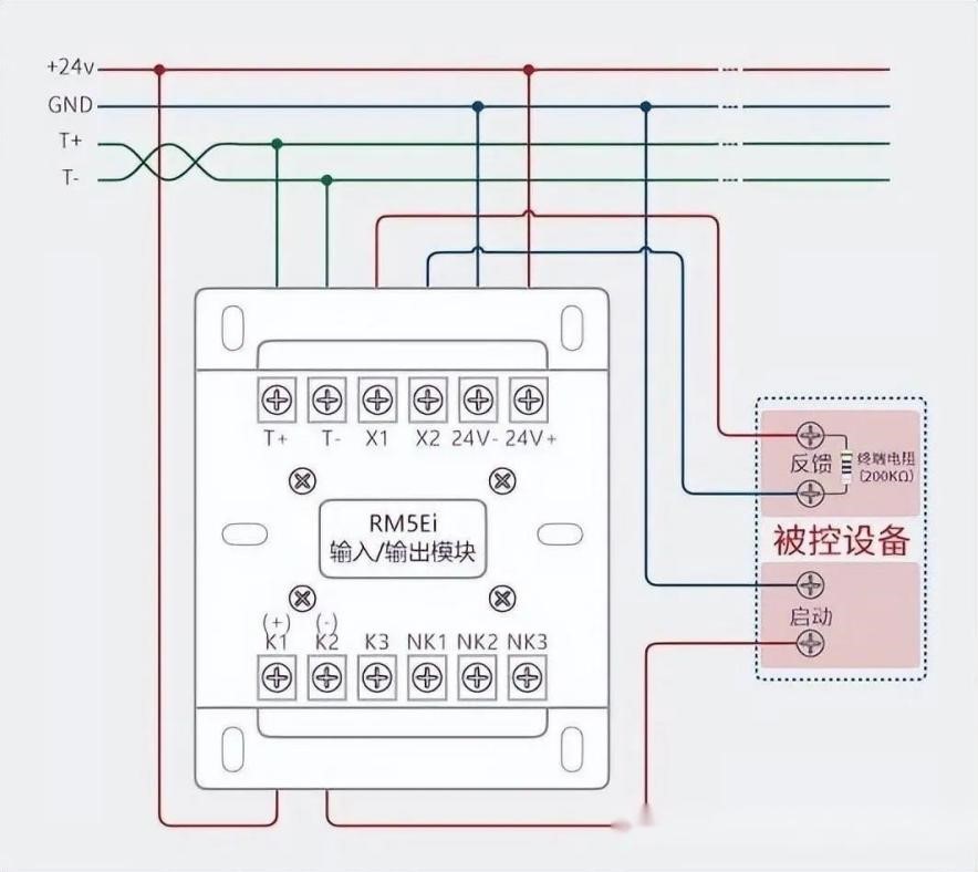

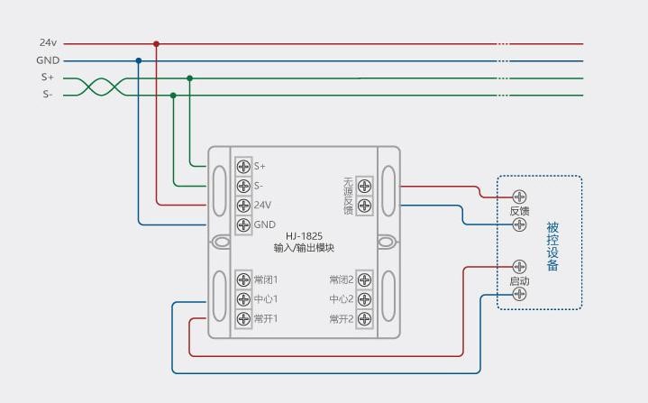

3.输入输出模块
该类模块在有的场合也称为控制模块。输入输出模块在有控制要求时可以输出信号,或者提供一个开关量信号,使被控设备动作;同时可以接收设备的反馈信号,以向主机报告,是火灾报警联动系统中重要的组成部分。
输入/输出模块将火灾报警控制器的指令转换成对外部受控设备的控制信号,该信号可为有源的DC24V直流电压,信号或无源的触点联动信号。当外部受控设备动作后,再将受控设备的动作信号(一般为开关量信号)经监视/控制模块转换成报警控制器能识别的二进制数字信号,通过回路总线传输给报警控制器,从而实现对现场受控设备是否动作的确认,在工程中常用于联动控制防火卷帘门、防火门、消防电梯、排烟阀、排烟风机、防火阀、正压风机和非编址的声光报警器、警铃等消防设备,同时接收受控消防设备动作的反馈信号,还可监控断线故障。同样,在报警控制器上也可进行声光报警,显示联动设备的动作状态。
(1)有源输出模块。有源输出模块的输出端子有24V电压,模块动作后有电流输出。有源输出控制模块分为脉冲型和持续供电型。
脉冲型模块。能够多次输出冲击电流,适用于风阀、强切等,如果冲击不开设备将无法动作。
持续供电型模块。动作后一直输出24V给被控设备,适用于总线设备控制,如防排烟风机、消防泵、喷淋泵、消防电源强启等。
(2)无源输出控制模块。无源输出控制模块只是输出开关量信号,一般适用于卷帘门、电梯迫降。

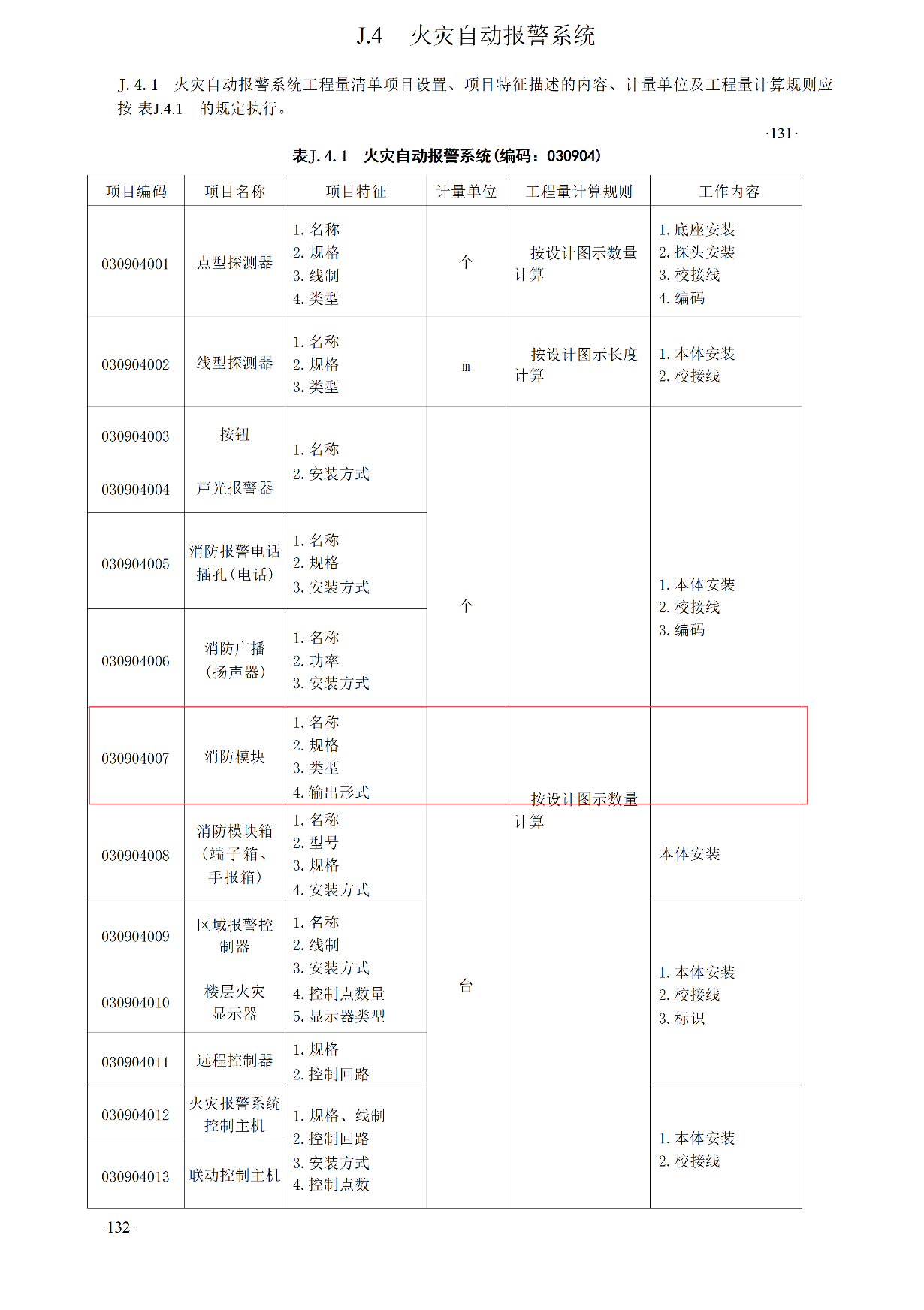

二、清单计量规则

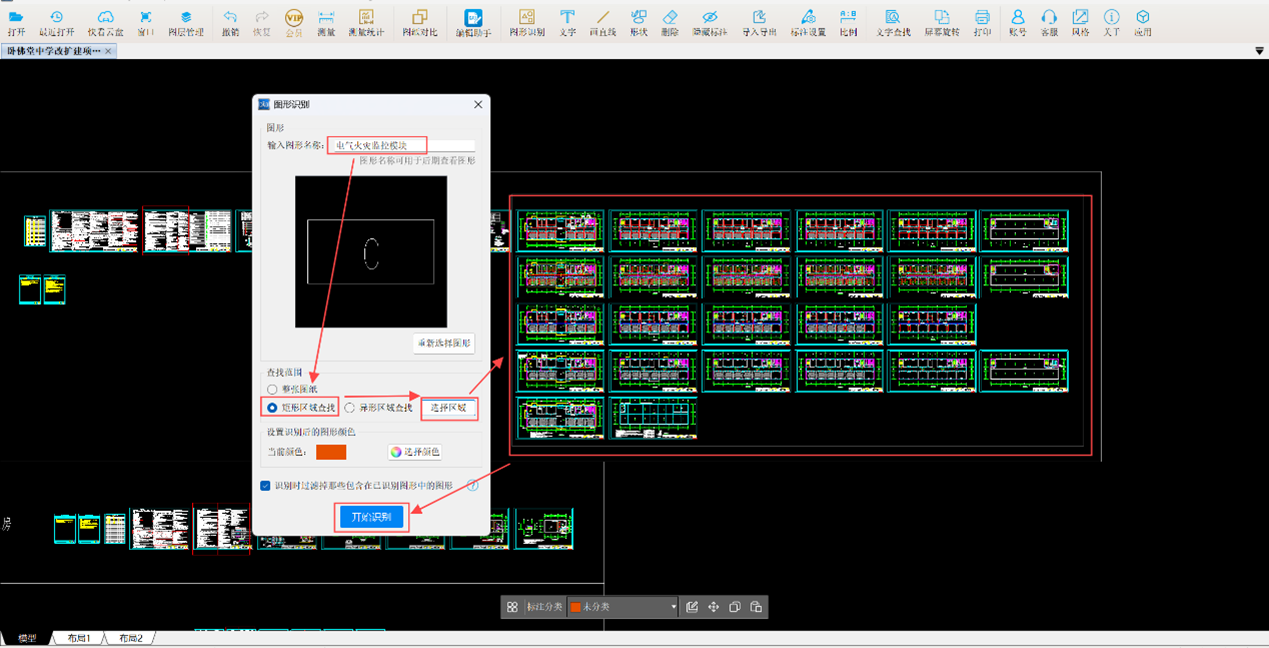

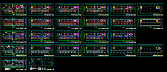

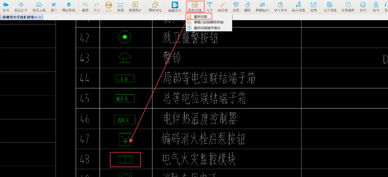

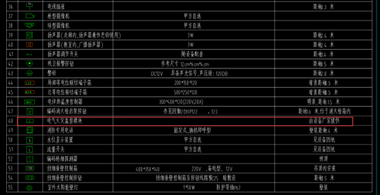

1. 以电气火灾监控模块为例,观察设备材料表和电气平面图。

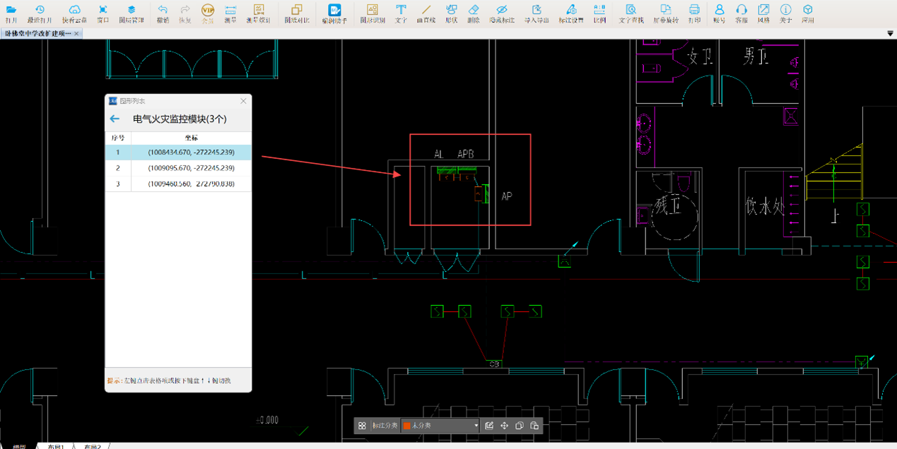

2.在CAD快速看图中,点击【图形识别】功能,选框图例后,在任意位置右键确认选择。确认图例无误后,输入图形名称,以便后续查阅。将查找范围设置为矩形区域查找,框选全部电气平面图并开始识别。这样即可迅速定位电气火灾监控模块的位置,并统计其数量为3个。
火灾报警系统中消防模块工程量计算,可以用CAD快速看图的【图形识别】快速图例匹配和统计能力,成为电气工程量计量的有力助手。特别适用于消火模块、探测器、按钮等高重复性设备的统计工作,能够显著提高消防模块的工作效率。
