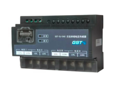

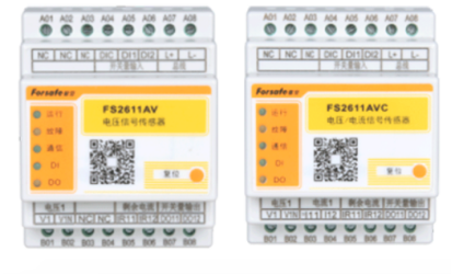

 2、电压传感器
当检测的电压值高于额定电压的一定比例或低于额定电压的一定比例即报警
3、电流传感器

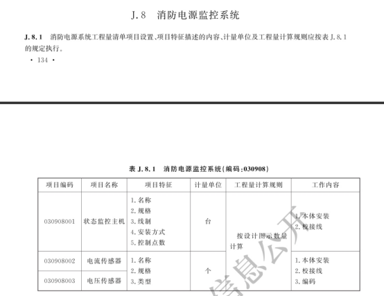

四、2024清单计算规则

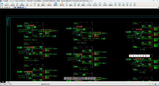

1、下图所示为消防设备电源监控系统图例,由此可知,信号传感器安装方式为导轨安装,数量在配电箱系统图中体现

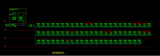

2、下图为消防设备电源监控系统图,系统图列出了配置信号传感器的配电箱名称,以及监控分机和线缆干线系统图。

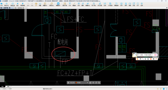

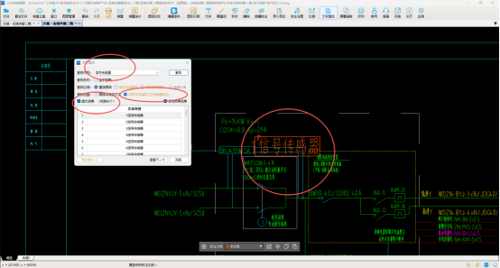

3、结合消防设备电源监控系统图及配电箱系统图,我们来统计信号传感器数量,使用功能为CAD快速看图编号文字,由于本案例在消防电图纸中,并为标注配置信号传感器的配电箱名称(如下图所示),因此我们需要结合配电箱系统图进行统计。

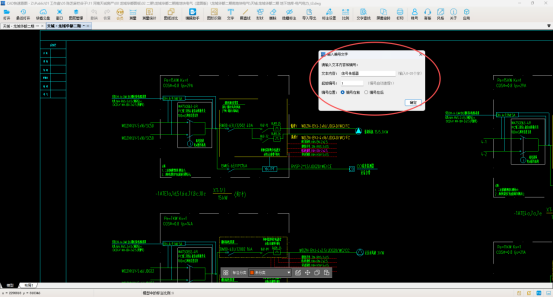

4、触发编号文字功能,输入文本内容,设置起始编号位置,点击确定
5、开始统计
6、通过文字查找,查找出来统计的编号传感器数量,是不是很简单?
