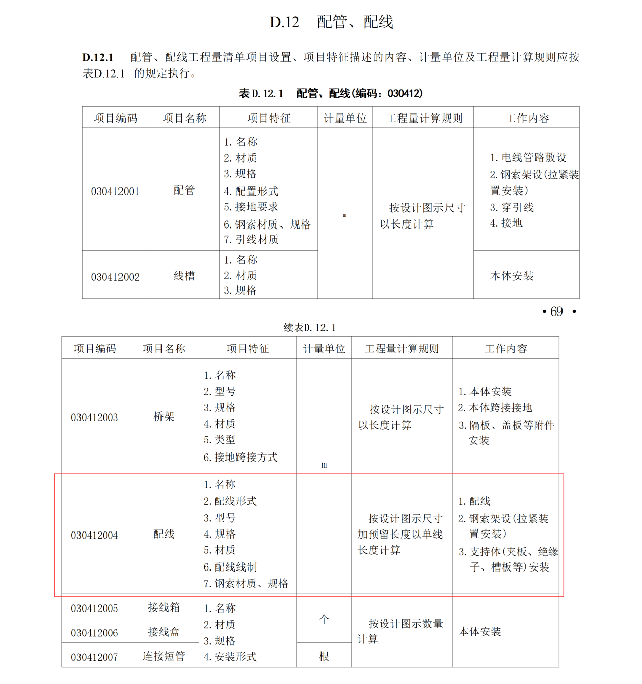

计算照明回路配线长度时,首先需明确工程量计算规则。根据该规则,配线长度应按设计图示尺寸加上预留长度,以单线长度进行计算。借助【连续测量】功能,可迅速得出配线长度,显著提升工程量计算的效率!

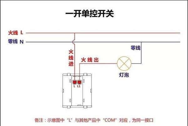

1.单控开关
(1)火线先进开关,再进灯具,地线、零线不进开关,直接连灯具;按照灯具需要,确定1个灯具至少用几根线;
(2)按回路中(共管)灯具之间工作关系,凡同时开闭的则公用同2根线;
(3)凡遇到共管线路中不同时开闭的灯具,每增加1个单独开闭的功能,则增加1根导线;
(4)统计共有几个单独开闭的回路,确定控制开关回路数,开关配线为回路数+1共用零线

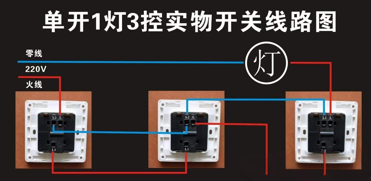

3.多控开关
可以实现在无限多的地点控制照明灯的开关。
二、清单计量规则

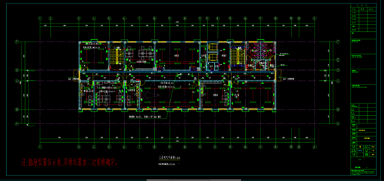

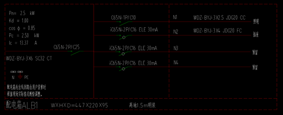

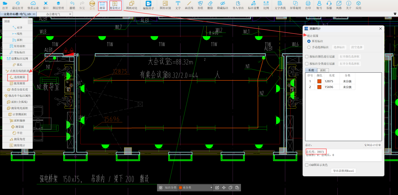

1.观察三层电气平面图和配电箱ALB1 。以三楼大会议室为例,配线型号为WDZ-BYJ-3X2.5,配电箱ALB1:W×H×D=447×220×95,离地1.5m明装。
CAD快速看图中计算照明回路水平配线:首先,依次点击【测量】和【连续测量】,按照设计图示绘制照明回路配线;随后,选择【测量统计】,统计结果显示,大会议室照明回路水平配线的长度为28.571米。

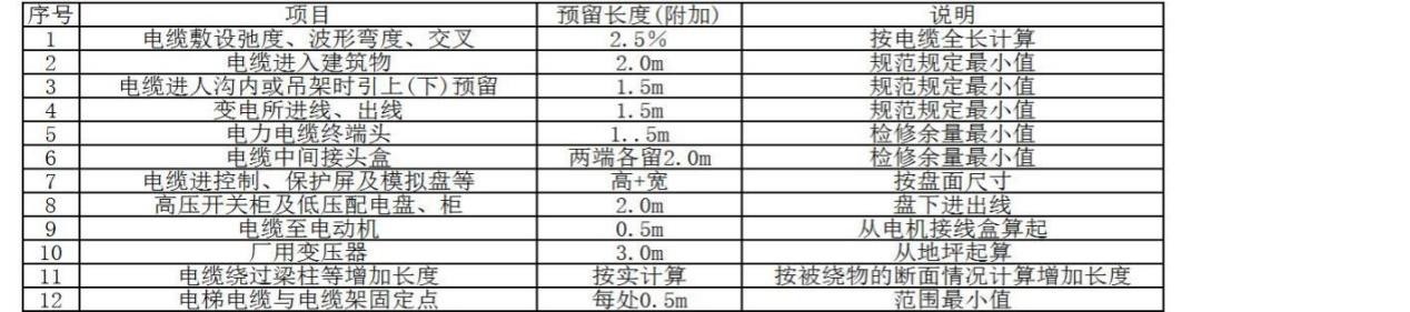

计算照明回路竖向配线:4(楼层高度)-1.5(配电箱离地高度)-0.22(配电箱高度)+【0.447+0.22】(电缆进控制、保护屏及模拟盘等预留宽加高)+4(楼层高度)-1.3(开关离地高度)=5.647m。
3.照明回路配线总工程量为竖向配线+水平配线=34.218m。
【连续测量】迅速标定照明回路配线长度,并精准统计长度数据,有效减少人工误差与时间消耗。
