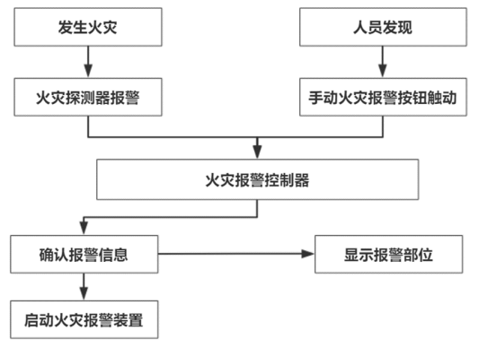

火灾探测报警系统是 “前沿侦察分队”:火灾探测器似 “嗅觉与触觉敏锐的哨兵”,能精准捕捉火灾初期的烟雾、高温等 “异常信号”;手动火灾报警按钮则是 “人工应急触发点”,一旦人员发现火情,可即刻传递报警指令。这些信号会汇聚至火灾报警控制器—— 它是 “侦察指挥中枢”,一方面可通过火灾报警传输设备,将警情远传至建筑消防设施远程监控中心或消防物联网管理中心;另一方面联动消防联动控制器,并驱动火灾警报器等设备,以声光警报 “拉响战斗警报”。
消防联动控制系统是 “核心作战指挥部”:消防联动控制器作为 “作战总指挥”,依托各类输入输出模块(犹如 “神经通道”),对消防电话、应急广播、气体灭火系统、防火门、应急照明、防火卷帘、电动开窗器、消防泵控制箱、风机控制箱等众多消防设备,精准下达 “作战指令”。火灾发生时,应急广播 “响彻楼宇” 引导人员疏散,防火门、防火卷帘 “迅速布防” 阻隔火势蔓延,消防泵 “全力运转” 保障灭火供水,应急照明 “点亮逃生路标”…… 同时,消防控制室图形显示装置如同 “战场态势大屏”,清晰展现各系统、设备的运行状态与报警点位;手动控制单元则为操作人员提供 “手动干预” 渠道,可精准操控设备动作。
火灾预警系统是 “隐患侦察尖兵”:可燃气体探测报警系统、电气火灾监控系统、消防设备电源监控系统,如同 “提前布防的侦察兵”,分别对可燃气体泄漏、电气故障隐患、消防设备电源异常等情况进行监测预警,将隐患信号传递至相关控制器,助力 “防患于未燃”,把火灾风险扼杀在萌芽状态。
整套系统环环相扣,从火灾初期的探测报警,到火灾发生时各类消防设备的联动扑救与疏散引导,再到火灾隐患的提前预警,全方位守护建筑内的生命与财产安全。

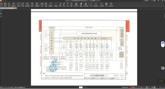

二、火灾自动报警系统组成
1、触发器件
自动或手动产生火灾报警信号的器件,包括感温、感烟、感光、可燃气体探测器、手动报警按钮等。

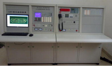

2、火灾报警控制装置
 可以接收、显示和传递火灾报警信号,并能发出控制指示的设备,包括火灾报警控制器、区域、集中火灾报警控制器。火灾报警控制器是火灾自动报警系统的心脏,可向探测器供电,具有下述功能。
(1)用来接收火灾信号并启动火灾报警装置。该设备也可用来指示着火部位和记录有关信息。
(2)能通过火警发送装置启动火灾报警信号或通过自动消防灭火控制装置启动自动灭火设备和消防联动控制设备。
(3)自动的监视系统的正确运行和对特定故障给出声、光报警。
3、火灾警报装置
在火灾自动报警系统中,用以发出区别于环境声、光的火灾警报信号的装置称为火灾警报装置。以声、光的方式向报警区域发出火灾警报信号,以警示人们采取安全疏散、灭火救灾措施。常见的如声光讯响器、警铃以及火灾显示盘等。

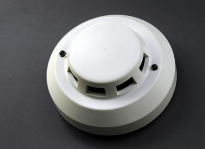

1、感烟探测器
在火灾初期,由于温度较低,物质多处于阴燃阶段,所以产生大量烟雾。烟雾是早期火灾的重要特征之一,感烟式火灾探测器就是利用这种特征而开发的,能够对可见的或不可见的烟雾粒子响应的火灾探测器

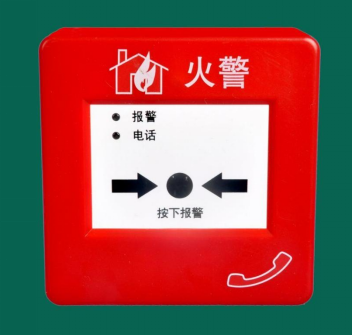

3、手动报警按钮
手动报警按钮是火灾报警系统中的一个设备类型,当人员发现火灾时,在火灾探测器没有探测到火灾的时候,人员手动按下手动报警按钮,报告火灾信号。
手动报警按钮分为带电话插孔与不带电话插孔两种。

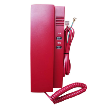

7、消防电话分机
位于楼层内,发生火灾时,可以与消防控制室消防电话主机通话。

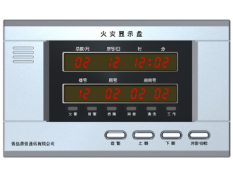

8、火灾显示盘
火灾显示盘是一种可以安装在楼层或独立防火区内的火灾报警显示装置。可用于楼层或独立防火区内的火灾报警装置。当控制中心的主机控制器产生报警,同时把报警信号传输到失火区域的火灾显示盘上,显示盘会显示报警的探测器编号及相关信息并发出报警声响。可分为数字式、汉字/英文式、图形式三种

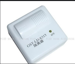

9、总线隔离器
总线隔离器是当系统局部出现短路故障时,自动将出现断路故障部分从系统中隔离出去的元器件。
特点:反应灵敏、响应时间短、总线修复后自动恢复、采用模块式结构、安装简单、维修方便、具有指示灯、隔离状态明确醒目、可作为小系统故障检测工具

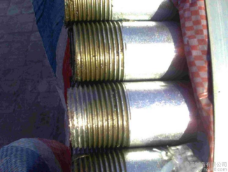

(1)热镀锌钢管 图纸代号SC
规格:SC15 SC20 SC25 SC32 SC40 等
为提高钢管的耐腐蚀性能,对一般钢管进行镀锌。镀锌钢管分热镀锌和电镀锌两种,热镀锌镀锌层厚,电镀锌成本低,表面不是很光滑。

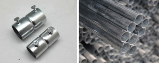

(2)紧定式镀锌薄壁电线管(JDG)
其连接靠管件顶丝顶紧管道,达到紧密连接。JDG管是一种电气线路最新型保护用导管,无需做跨接接地,焊接和套丝,外观为银白色或黄色。

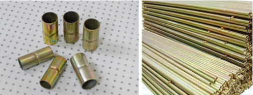

(3)扣压式镀锌薄壁电线管(KBG)
 其连接是用扣压钳子,将管道和管件压出小坑,紧密连接。

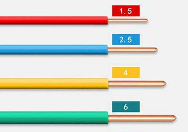

12、BV线
  BV线---简称塑铜线,聚氯乙烯绝缘铜芯电线,B代表是类别,布电线;V代表绝缘为:聚氯乙烯。适用于交流电压450/750V及以下动力装置、日用电器、仪表及电信设备用的电线。消防中常用BV线又分为ZR-BV 和NH-BV。
ZR-BV:铜芯聚氯乙烯绝缘阻燃电线:绝缘料加有阻燃剂,离开明火不自燃。NH-BV:铜芯聚氯乙烯绝缘耐火电线:正常着火情况下还可以正常使用

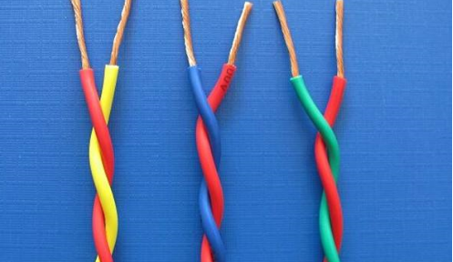

13、RVS电线
RVS电线全称铜芯聚氯乙烯绝缘绞型连接用软电线、对绞多股软线,简称双绞线 花线。多用于火灾自动报警系统。

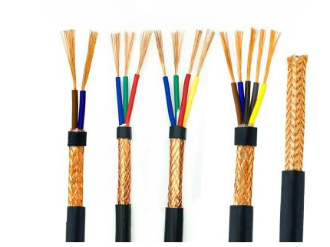

14、RVVP电线
RVVP是一种软导体PVC绝缘线外加屏蔽层和PVC护套的多芯软导线。线芯常用芯数为2-24芯,常用线芯线径为:0.12平方,0.2平方,0.3平方,0.4平方,0.5平方,1.0平方,1.5平方

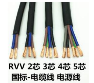

15、RVV电线
 RVV电缆全称铜芯聚氯乙烯绝缘聚氯乙烯护套软电缆。RVV电缆是弱电系统最常用的线缆,其芯线根数不定,两根或以上,外面有PVC护套,芯线之间的排列没有特别要求

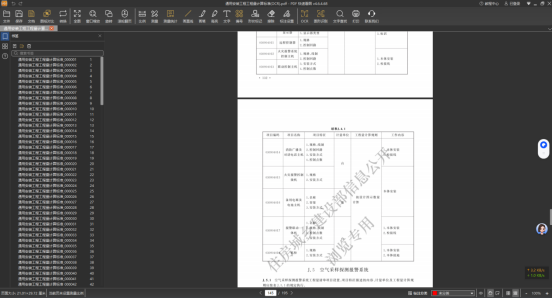

三、火灾自动报警系统计算规则

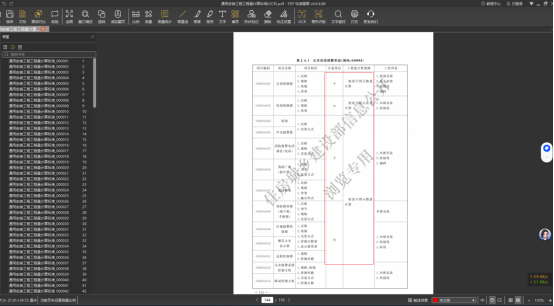

1、2024清单计算规则
2、河南2016定额计算规则

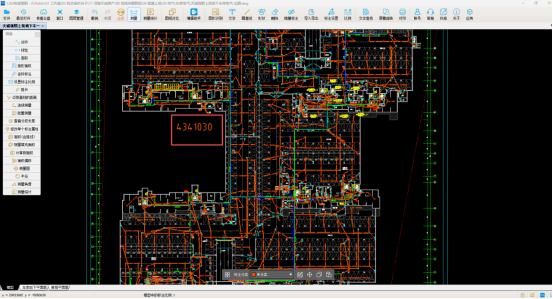

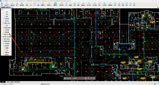

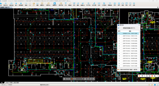

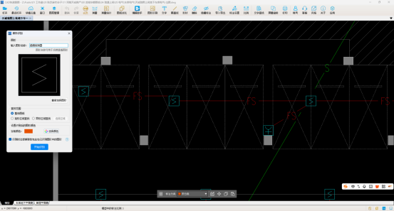

1、以感烟探测器为例,计算设备类工程量,使用CAD快速看图图形识别,触发该命令,选择感烟探测器图例。
2、框选识别范围,点击开始识别,即可统计出来所有的感烟探测器,工程量如下图所示。
3、以信号线FS为例,计算管线工程量,使用命令为测量页签下,批量测量功能。
4、触发批量测量命令,首先选择线段,然后勾选按已选线段的图层过滤,框选整张CAD图纸,即可识别出来信号线FS工程量,如下图所示。
5、识别出来的只是水平部分,后期我们补充立管工程量,即可完成火灾自动报警系统信号线计算,是不是很简单?
