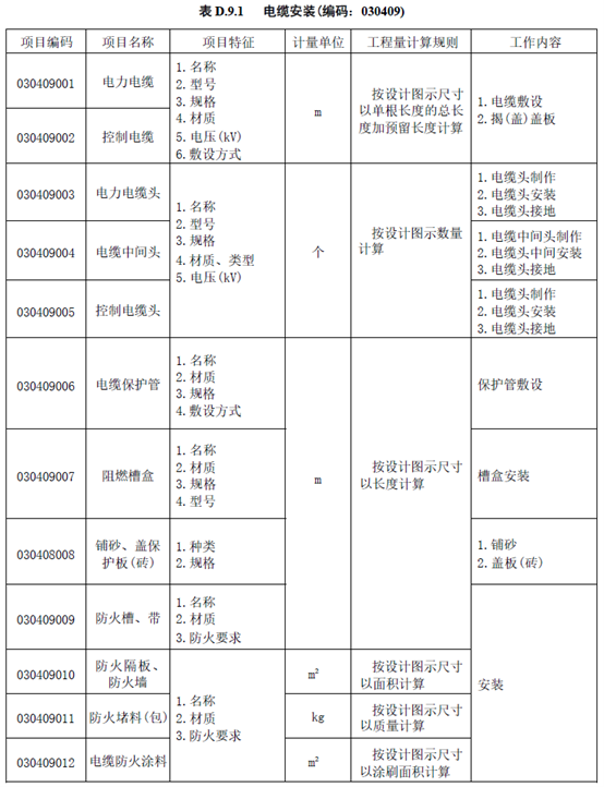

三、电缆的计量规则
1.定额规则。
电力电缆敷设,按照设计图纸区分不同的电缆材质和敷设方式,以及不同的电缆规格、截面大小,以“100m”为单位计算工程量。
2.清单规则。

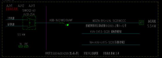

1.观察某住宅的配电箱系统图,确定AJY2的离地高度及尺寸信息。

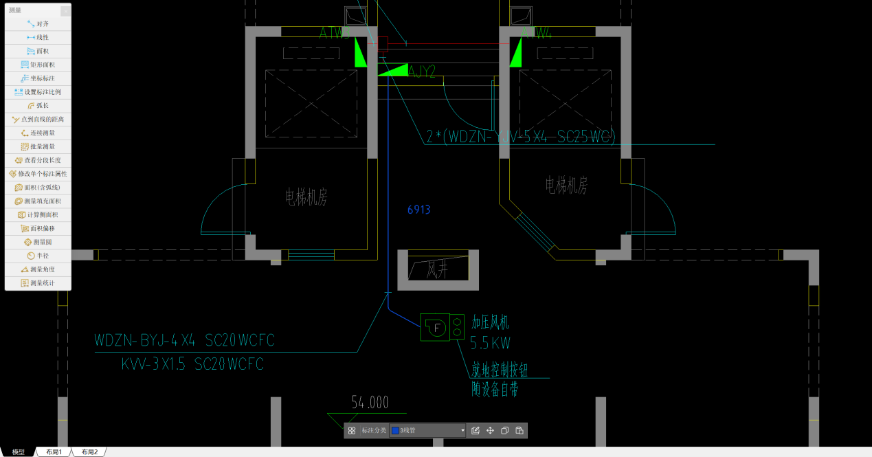

2.用CAD快速看图查看图纸并计量
以AJY2-加压风机回路为例,使用软件的【批量测量】功能,点选该回路的线管,得到水平管长为6.913m。竖向管长为1.5m。则SC20管总长为8.413m。则WDZN-BYJ-4*4电缆长为:8.413+(0.5+0.6)(配电箱预留)+1.5(电缆终端头)=11.013m。
