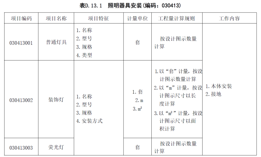

三、照明器具的计量规则
1.定额规则。
根据设计图纸区分不同的灯具种类、名称,以“套”为单位计算工程量。
2.清单规则。

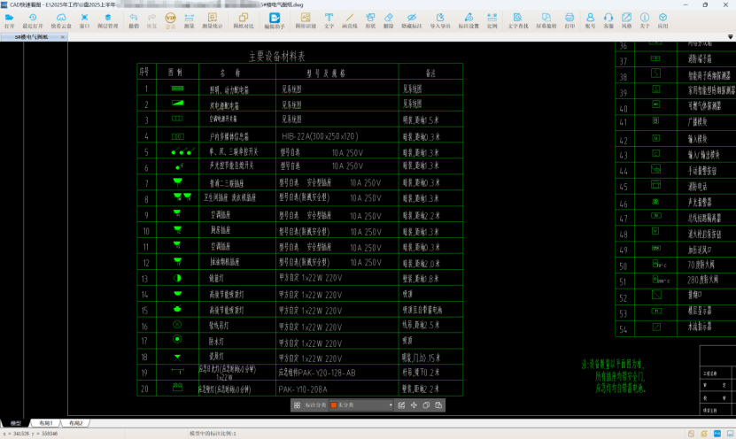

1.观察某住宅的设备材料表,确定照明灯具类型。
2.用CAD快速看图查看图纸并计量

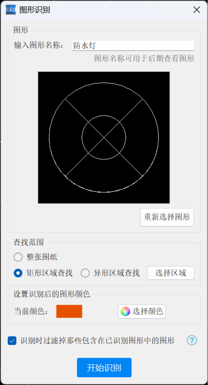

以防水灯为例,使用软件的【图形识别】功能,输入图形名称:防水灯。查找范围设置为“矩形区域查找”,选择区域,框选一层平面图,得到数量为22个。
其它照明器具也可依据此方法计量,读者可自行练习。
