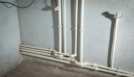

室内生活给水系统常用镀锌钢管、塑料管(如PP-R管、PE管等)或铜管、铝塑复合管等;室外给水系统常用镀锌钢管或给水铸铜管;生产和消防给水系统一般采用钢管或铸铁管;生产工艺用水管道一般采用无缝钢管。

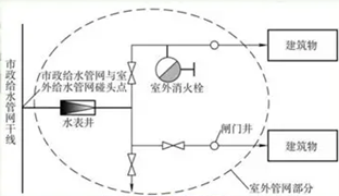

二、给水管道界线划分
1.室内外给水管道界线:入口处设阀门者以阀门为界,无阀门者以建筑物外墙皮1.5m为界。
2.室外给水管道与市政给水管道界线以水表井为界,无水表井者,以与市政管道碰头点为界。
3.设在建筑物内的水泵房管道以水泵房外墙皮为界。

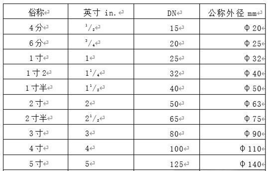

1.定额规则。给水各类管道安装工程量,区分室内外、材质、连接方式、规格分别列项,按设计管道中心线长度,以“10m”为计量单位,不扣除阀门、管件、附件及井类所占长度。定额中塑料管、复合管、铜管按公称外径表示,其他管道均按公称直径表示。塑料管、复合管、铜管公称直径与公称外径对照见表。

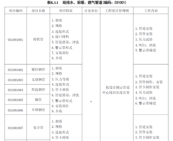

2.清单规则。

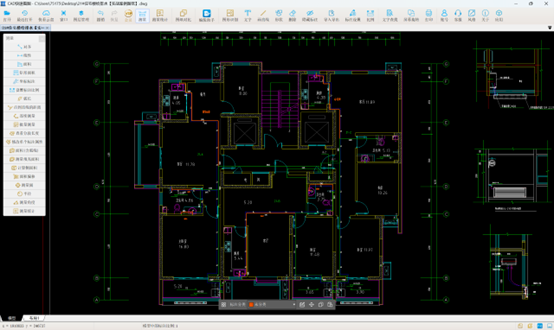

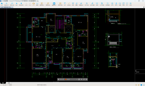

1.观察某住宅的系统图和平面图,计算户内给水管道工程量。

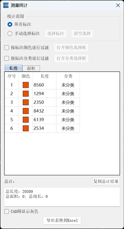

2.用CAD快速看图查看图纸并计量

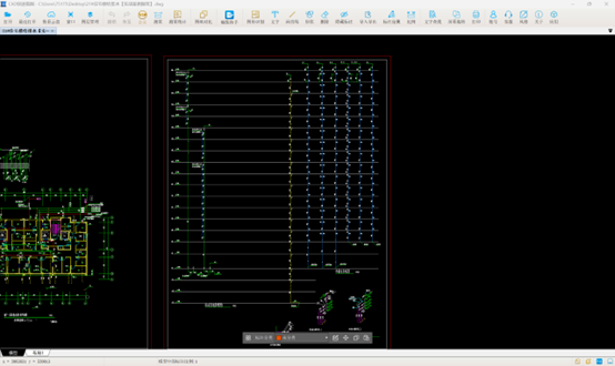

以DN15给水管为例,使用软件的【形状】功能,在户内给水管系统图上标出变径点。接着使用软件的【批量测量】功能,顺着水流流动的方向,依次点击相应管道,使其亮显,右击确认,通过【测量统计】得到管道水平总长度为29.309m。
结合管道竖向长度为标高相减:0.5+1.15+0.3+0.56+0.5+1.15+0.56+0.5+0.56=5.78m
给水管DN15总长度=35.09m
