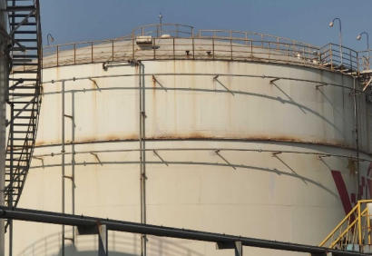

拱顶罐封头计算,套定额规范
球形拱顶封头的保温面积以及保温材料体积该如何计算呢,根据《石油化工安装工程预算定额》2007版的定额规范,采用建工计算器套用公式,一键计算。

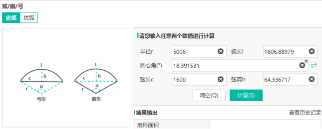

最常用的球缺形拱顶封头的保温面积以及保温材料体积该如何计算呢,根据《石油化工安装工程预算定额》2007版,拱顶罐封头绝热、防潮和保护层工程量计算公式:
V=2πR×(h+0.5165δ)×1.033δ
S=2πR×(h+1.05δ)
R是拱顶封头球面半径,h是拱高,0.5165、1.033、1.05是调整系数。

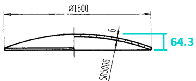

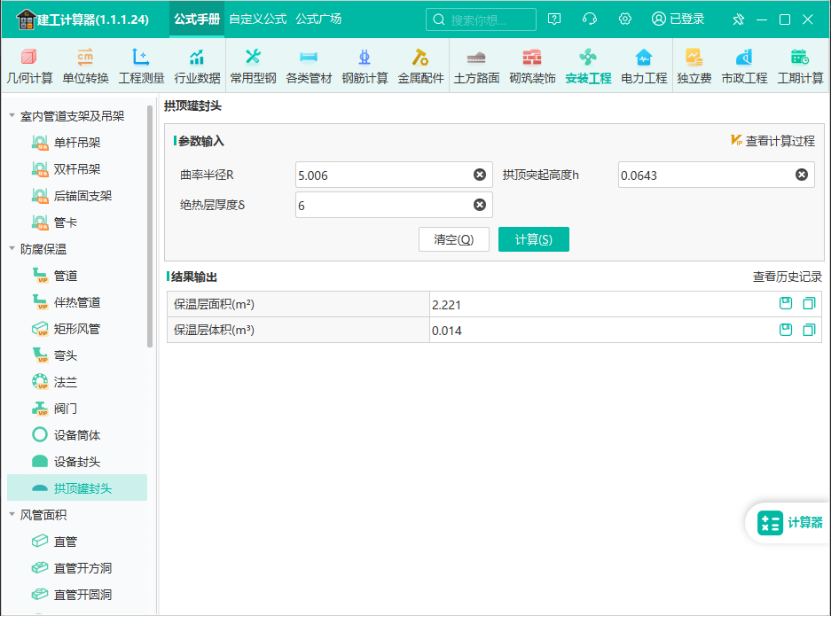

以下图为例,球面半径R=5006mm,使用建工计算器的圆弧公式先算出拱高为64.3mm,带入公式计算S=2π×5.006×(0.0643+1.05×0.006)=2.22平方米

使用建工计算器的拱顶罐封头公式可以快速计算出保温层面积和体积,还可以查看详细的计算过程。

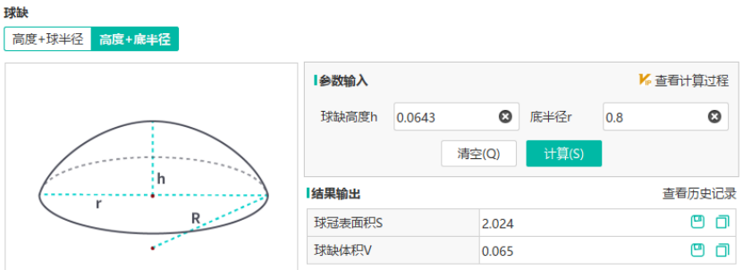

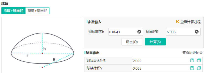

计算时需要注意,R是拱顶封头球面半径,而不是罐体的半径r,通过观察建工计算器的球缺公式可以发现这两个半径的区别,如果把参数输错,计算结果自然也是错的。用两种半径都是可以计算拱顶表面积的,用不同的公式算出来的结果也非常接近。由于《石油化工安装工程预算定额》考虑了保温层厚度,所以算出来的保温层面积会更大一些。
一般情况图纸上会标注拱顶封头球面半径R,但有时候没有给出这个数据,造价人员就需要根据筒体半径r换算一下,先算出R。
