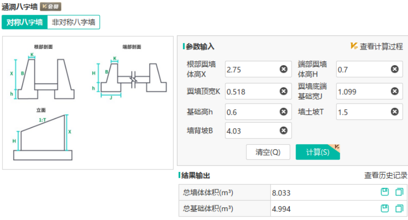

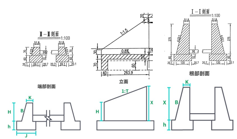

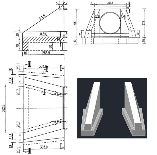

首先一个隧道或者管道有两头,要先明确算的是哪个出口的八字墙,在图纸上找到正视、俯视、侧视的三视图,放在一起观察,形成三维模型的观念。以下图的对称八字墙为例,讲解如何在建工计算器中填写参数进行计算。
对照示意图和实际施工图纸,将参数填入建工计算器软件中。
需要注意,示意图中立面的坡度标注的是1:T,施工图纸上标注的是1:1.5,所以填入T=1.5即可。墙背坡B在施工图纸上标注的是4.03:1,直接填入B=4.03即可。翼墙底部基础宽J=20.1+69.1+20.7=109.9cm=1.099m。(图纸尺寸标注的单位一般是厘米,需转换成米再输入到软件)
输入完参数后,点击计算,就能得到八字墙墙体和基础的体积。建工计算器的计算结果和三维建模软件的计算结果相比,误差会偏大1%左右。
