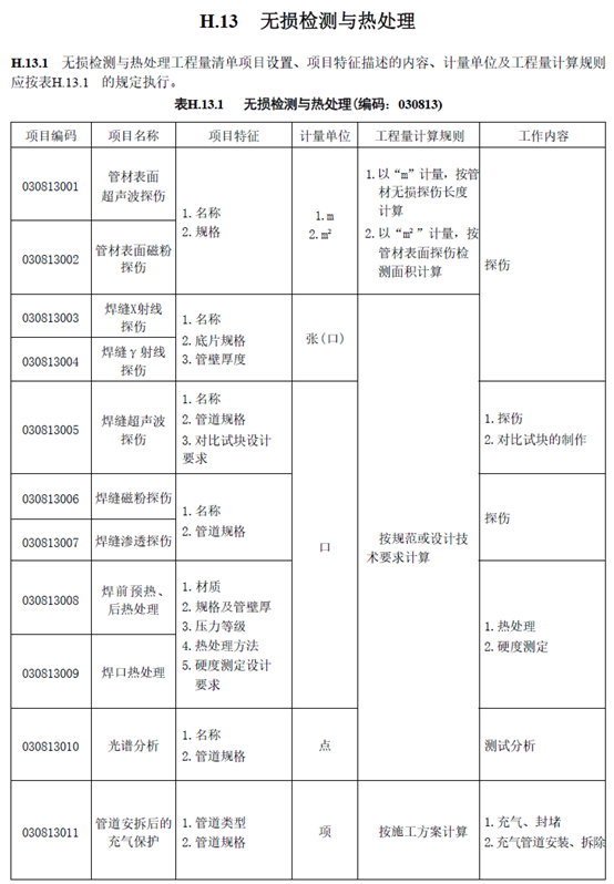

二、工业管道阀门无损检测定额计算规则
1.管材表面磁粉探伤和超声波探伤,不分材质、壁厚,以“10m”为计量单位。
2.各种法兰阀门的安装与配套法兰的安装,分别计算工程量。
3.阀门安装中螺栓材料量按施工图设计用量加规定的损耗量计算。
4.减压阀安装按高压侧直径执行相应定额。
三、无损检测清单计量规则

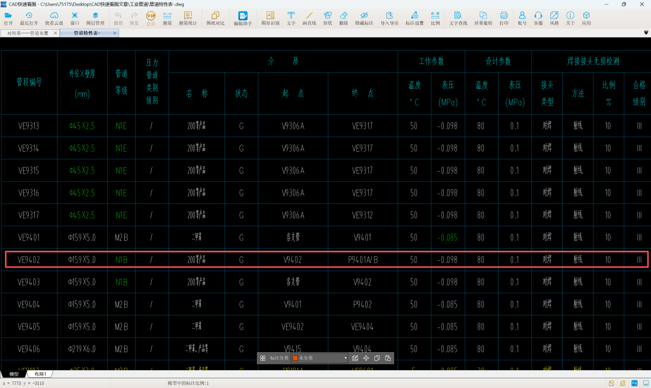

1.观察某工厂的管道特性表,确定图纸中管道无损检测的方法。
2.用CAD快速看图查看图纸并计量

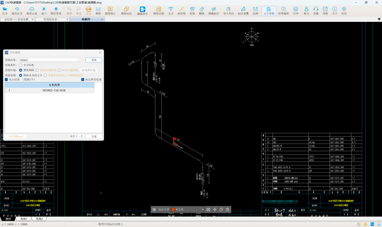

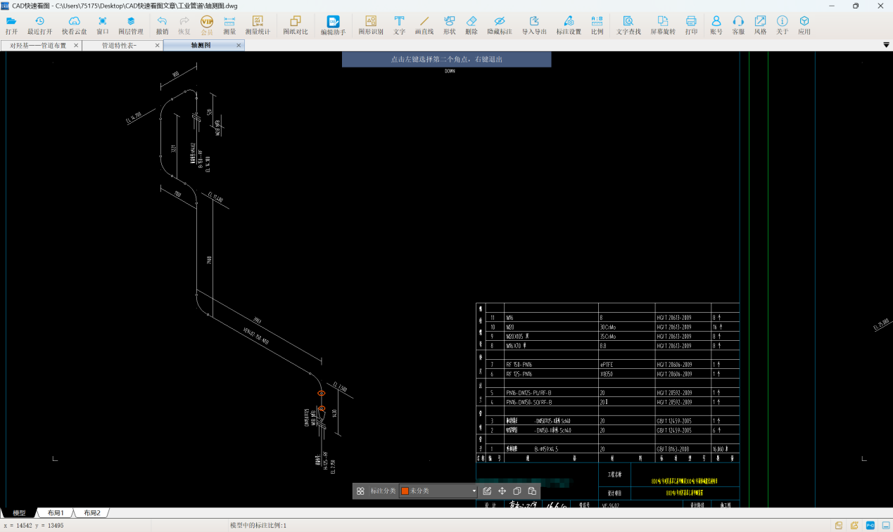

使用软件的【文字查找】功能,输入“VE9402”,定位到管道特性表的位置,如上图所示;以及轴测图的位置,如下图。低压管道一般每口X射线需6张拍片,接下来统计该管道多少个焊口。
对焊缝有2个,则X线片为2*6=12张。
