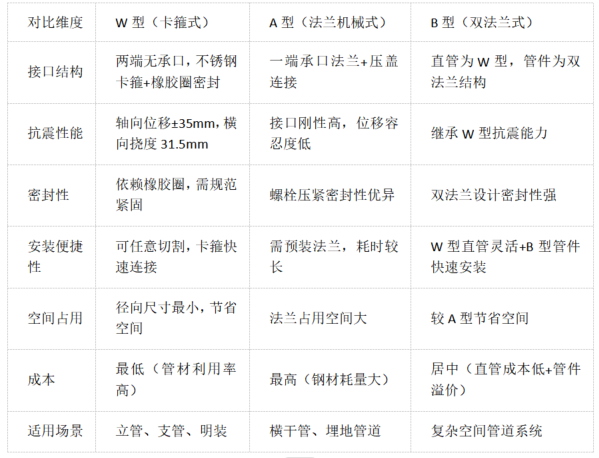

一、A型、B型和 W 型铸铁管对比一览表
二、分型详解与工程适配性
1. W型铸铁管(卡箍式)
特点:
重量轻(比A/B型轻30%),支持现场裁切,减少材料浪费;
维修便捷:松开卡箍即可拆卸,无需切割管道;
抗震性优:允许轴向位移±35mm,适合地震多发区。
局限:
密封依赖螺栓紧固力度,需专用定力扳手避免渗漏;
对管材外径椭圆度要求高(偏差≤2mm)。
典型应用:
高层建筑排水立管(如厕浴间横支管);
管道井空间紧张的明装系统。
2. A型铸铁管(法兰机械式)
特点:
接口强度最高,耐冲击力强,适配高压排水环境;
密封性卓越:橡胶圈+法兰压盖双重密封,防火性能突出。
局限:
管体笨重(比W型重20%),安装需多人协作;
占用安装空间大,需预留40-50mm检修间隙。
典型应用:
首层出户管、地下室排水横干管;
医院、学校等对密封性要求高的场所。
3. B型铸铁管(双法兰式)
特点:
创新设计:直管沿用W型灵活裁切特性,管件采用双法兰结构;
综合优势:兼具A型接口强度(承压能力提升15%)与W型空间节省特性(安装空间比A型减少25%);
适配复杂工况:适用于需频繁调整坡度的横支管系统。
工程价值:
相比纯A型系统,材料成本降低10%;
相比纯W型系统,接口泄漏率降低30%。
典型应用:
商业综合体排水系统(兼顾空间利用率与强度);
改造工程中需避障的管道路径。

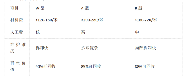

五、成本与维护对比

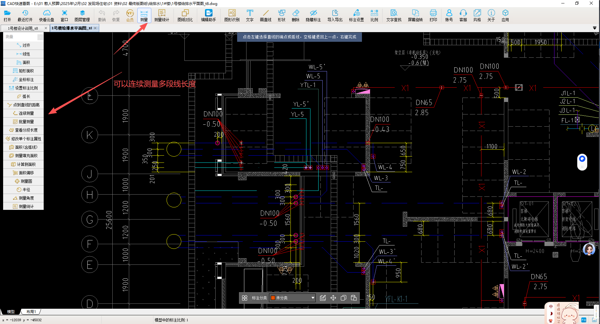

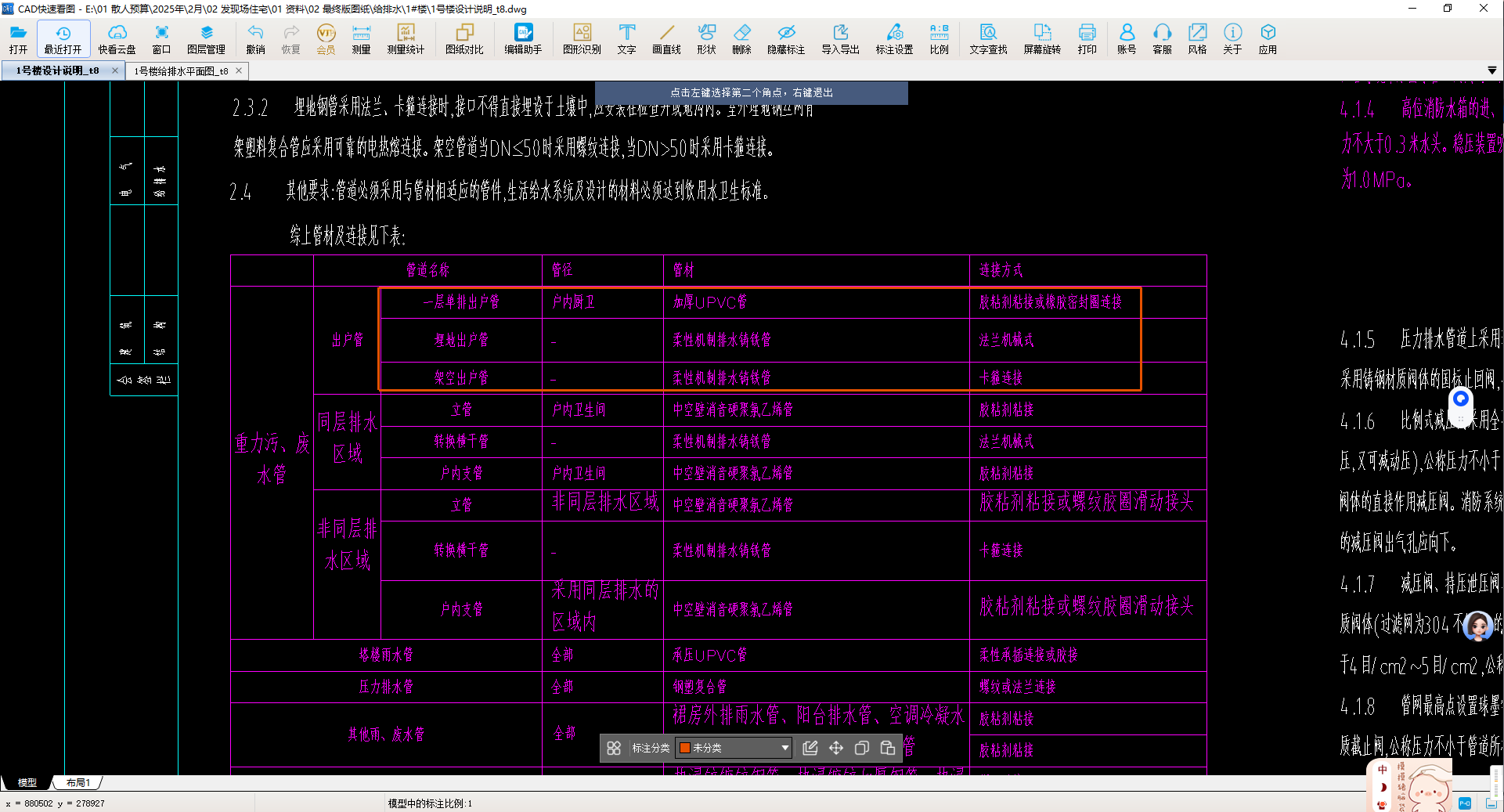

1、结合设计说明,用CAD快速看图形状命令标注出来铸铁管使用位置,便于后期查看
2、找到平面图对应位置,用测量命令中的连续测量进行工程量计算。本案例排水管计算至室外第一个污水检查井,管道规格为DN100,材质为柔性机制铸铁排水管。

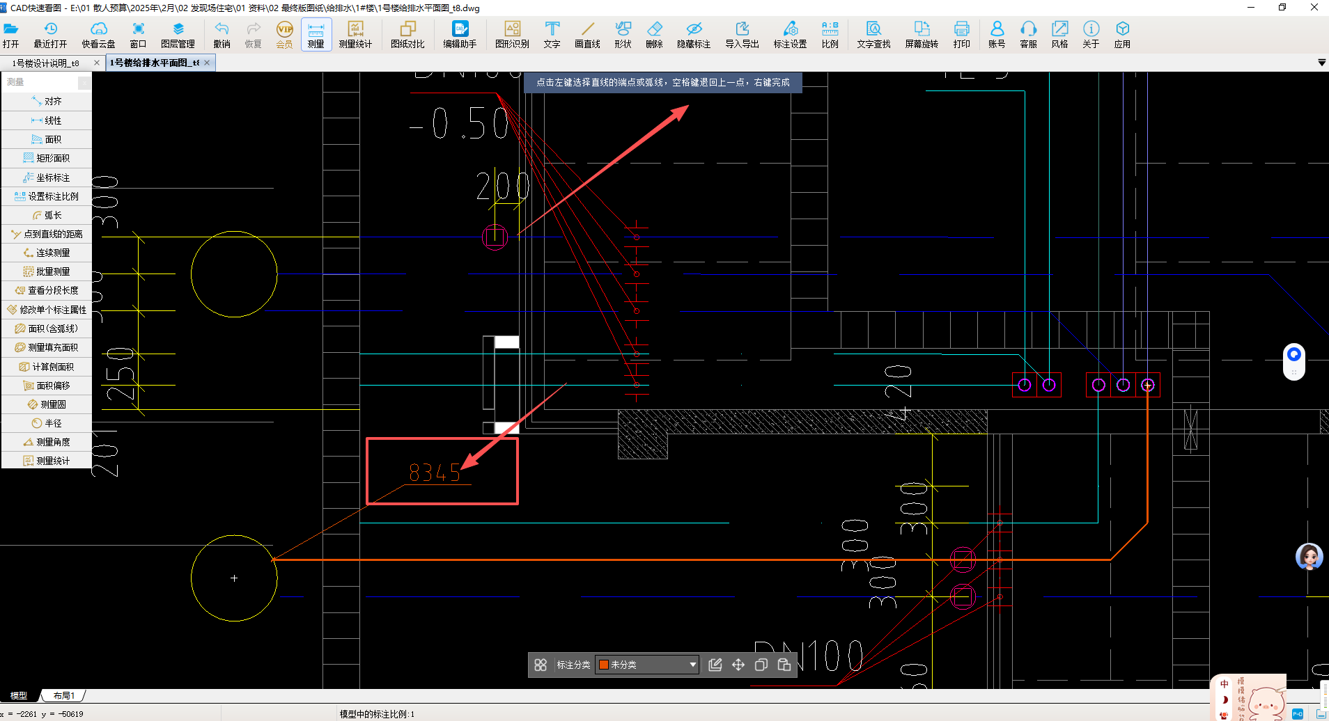

3、测量结果如下图所示
图示DN100柔性机制铸铁排水管工程量为8.345m

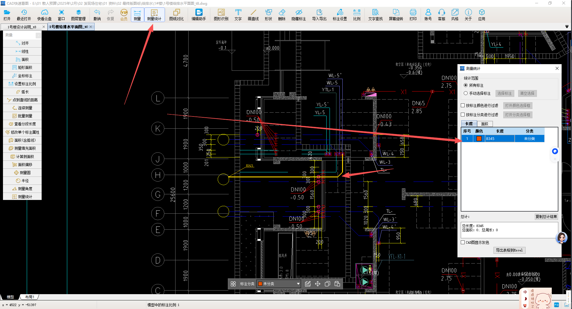

3、后期也可以通过测量统计命令查看对应工程量,具体操作为左键点击测量统计命令,在弹出的对话框里面,左键点击图示测量列表,相应测量痕迹会变黄色便于查看,同时弹出的对话框下面会显示出来相应的工程量。
清晰柔性铸铁排水管A型、B型、W型区别,实际工程中结合CAD快速看图的连续测量功能测取工程量非常方便
