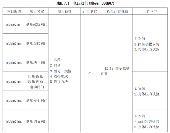

三、阀门清单计量规则

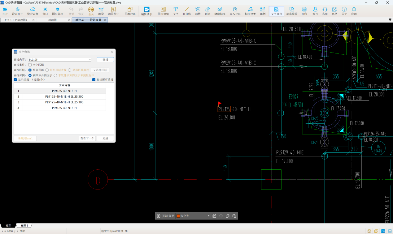

使用软件的【文字查找】功能,输入“PL9125”,定位到管道平面图和轴测图的位置。

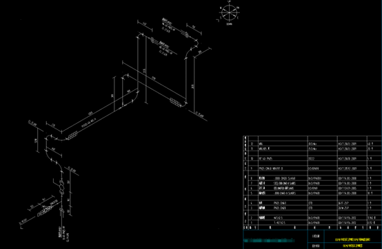

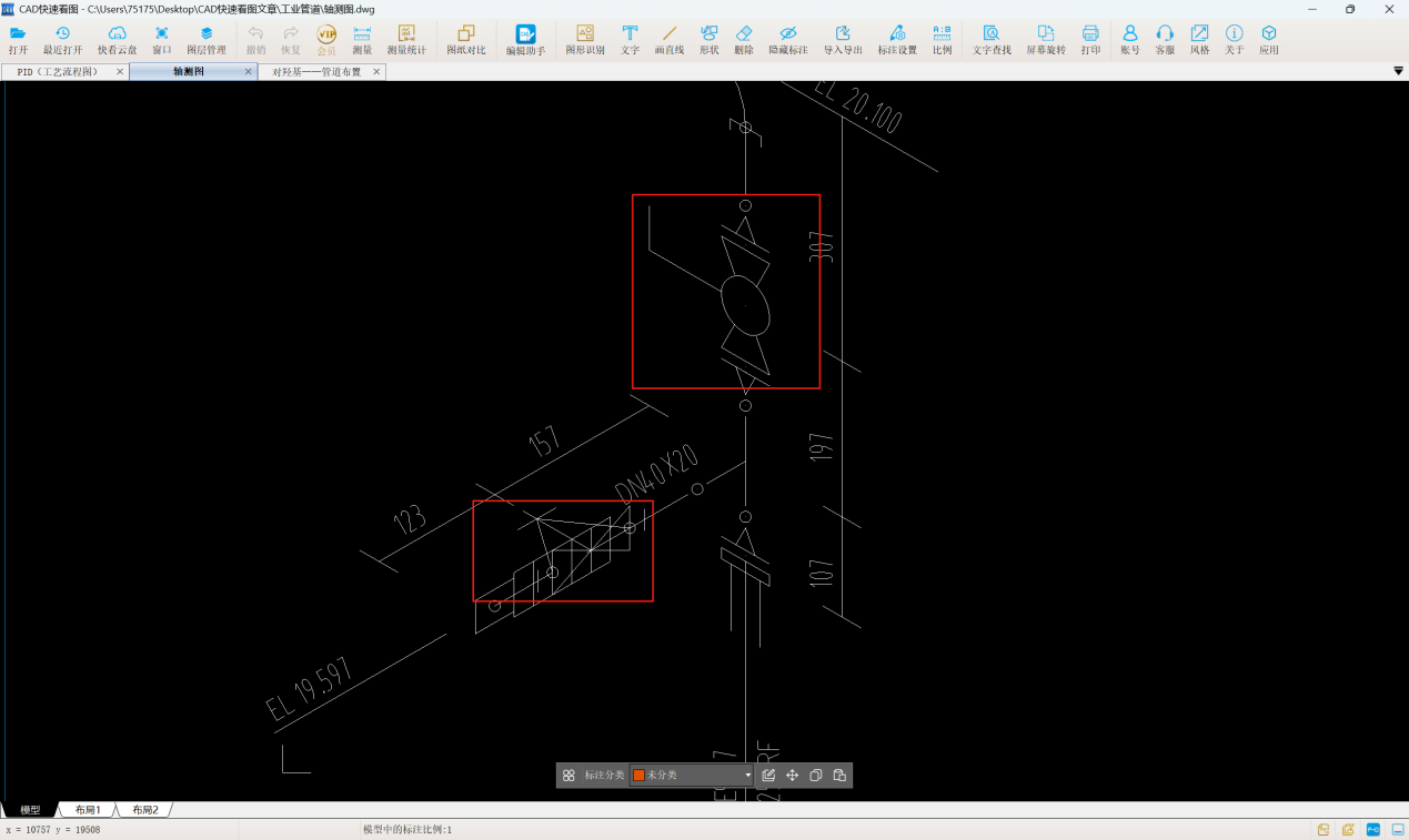

然后在轴测图上找到阀门,并与材料表对照。
按顺序统计阀门,得到:球阀 PN25 DN40 1个;承插焊楔式闸阀 PN25 DN20 1个。
