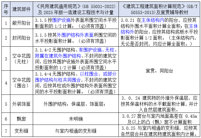

1、《民用建筑通用规范》(GB 55031-2022)为从2023年3月1日起实施。该规范为强制性工程建设规范,具有强制约束力。2025年版一造建设工程技术与计量也对GB55031-2022作了相应拓展。(后简称“2022通用规范”)
2、《建筑工程建筑面积计算规范》(GB/T 50353-2013)虽为推荐性规范,但已使用多年,住建部也作了宣贯,体系相对成熟。(后简称“2013面积计算规范”)
3、现行工程建设标准中有关规定与“2022通用规范”不一致的,以本规范的规定为准,(废止的标准未提及“2013面积计算规范”)。由于2022通用规范为技术法规,只能规定面积的基本准则,而非计算细则,具体计算细节只能等下一层级的相关标准作详细的技术规定了。本次脚手架工程量计算采用“2022通用规范”,对于缺失构件依然借鉴“2013面积计算规范”。

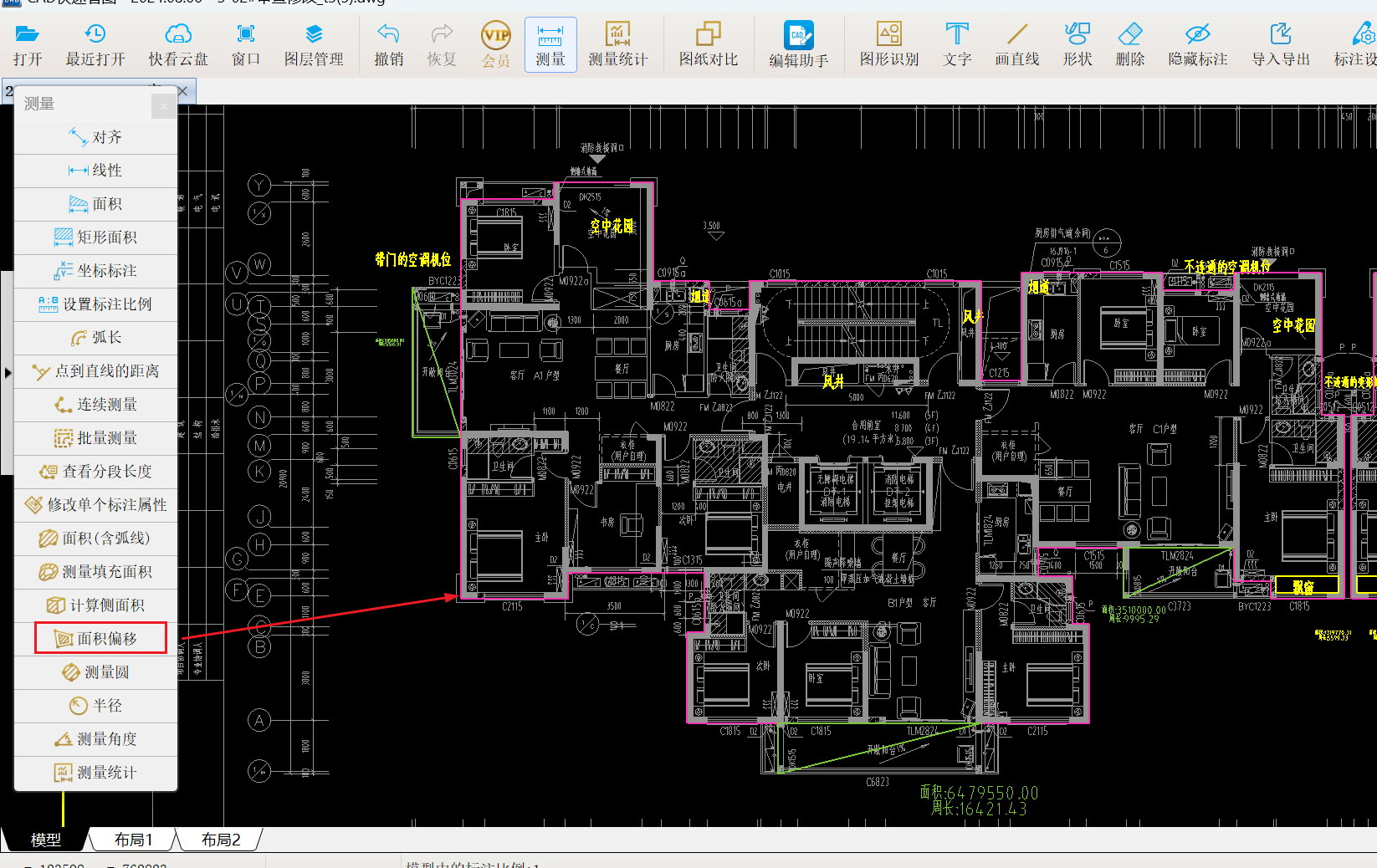

附图2(面积-框选外墙周圈,阳台最后框选一半)

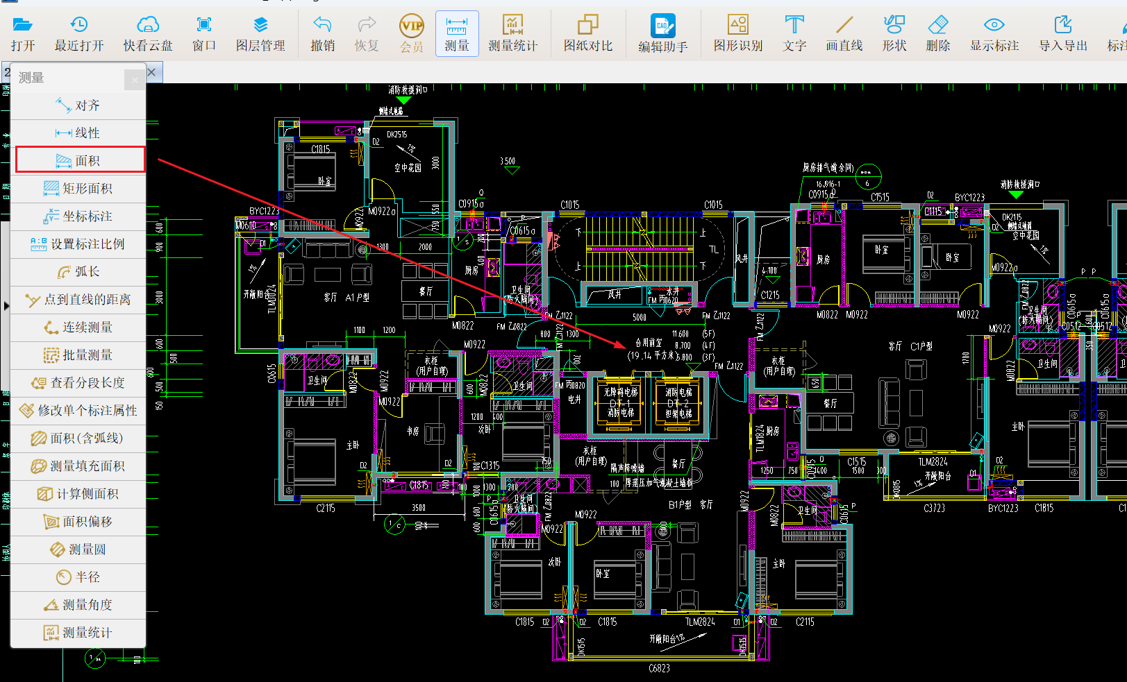

附图3(面积偏移-选择外墙周圈红色边线)

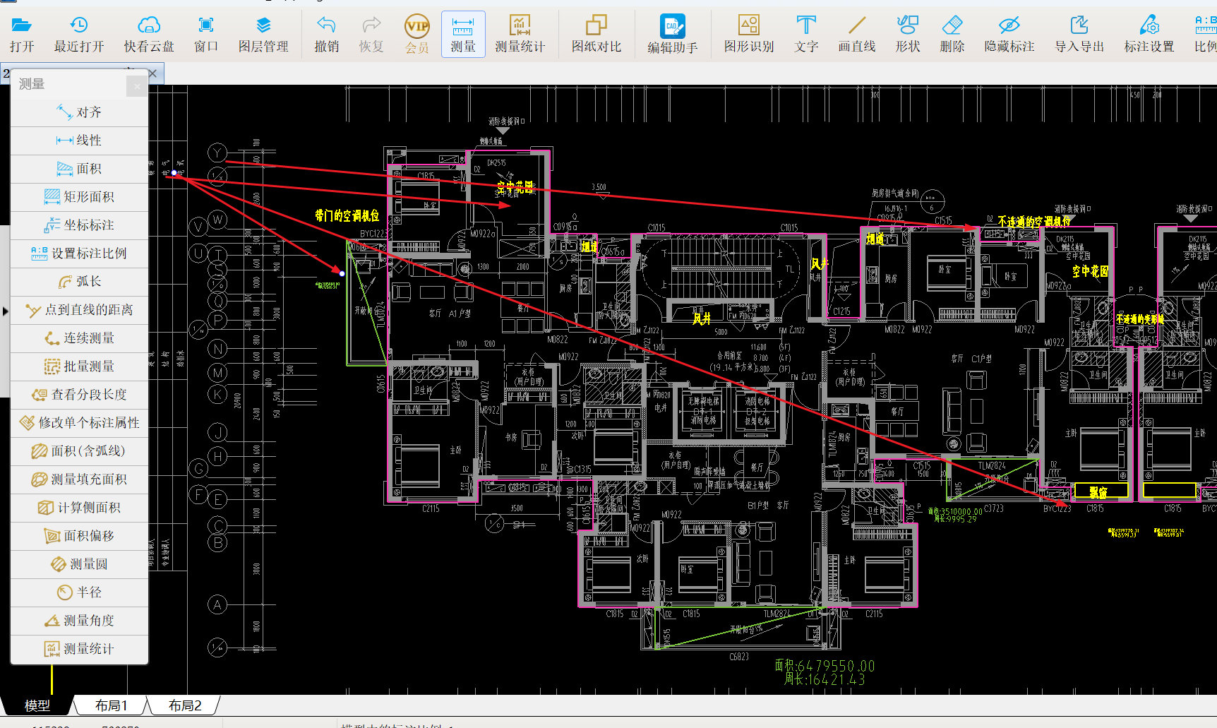

附图4(面积偏移-输入偏移距离,变形缝无需保温,可左键轮廓,灰色即取消)偏移距离为保温厚度加饰面厚度。
 综上:本楼层建筑面积=外墙红色周圈+外墙保温+外墙饰面层+1/2阳台-飘窗

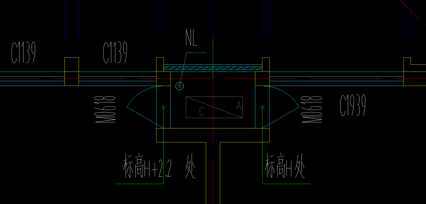

由于笔者水平有限,翻阅大量资料,依然没有找到关于连通的空调机位具体计算的权威性依据,个人暂理解空调机位为阳台的延伸,建面面积同阳台计算。(2013面积计算规范3.0.27不与阳台相通的空调室外机搁板(箱)等设备平台部件不计算建筑面积,若相通如何计取未明确。)下图为笔者另一个项目的空调机位,左右两侧均为办公室,门直接与室内相通,是否计取全面积。请各位专家分享意见。​
