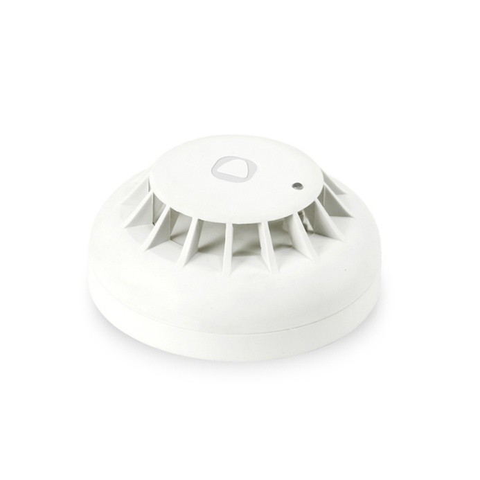

1.点型探测器
工程量计算:按设计图示数量以“个”计算。
项目特征:名称,规格,线制,类型。
工作内容:底座安装,探头安装,校接线,编码,探测器调试。
注:点型探测器包括火焰、烟感、红温、红外光束、可燃气体探测器等。

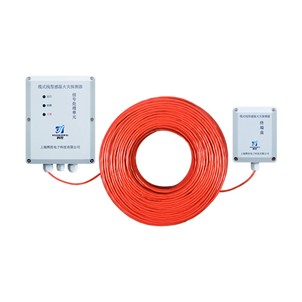

2.线型探测器
工程量计算:按设计图示长度以“m”计算。
项目特征:名称,规格,安装方式。
工作内容:探测器安装,接口模块安装,报警终端安装,校接线。

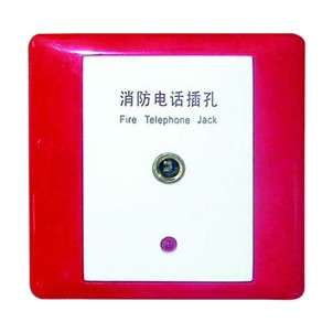

4.消防报警电话插孔
项目特征:名称,规格,安装方式。
工作内容:安装,校接线,编码,调试。

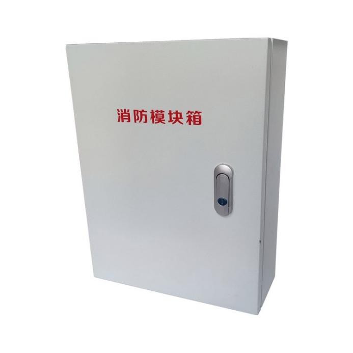

6.模块(模块箱)
工程量计算:按设计图示数量以“个(台)”计算。
项目特征:名称,规格,类型,输出形式。
工作内容:安装,校接线,编码,调试。

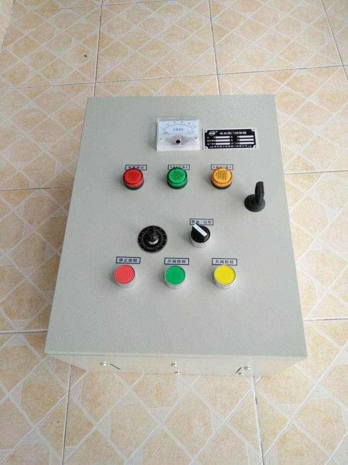

7.控制箱
项目特征:多线制,总线制,安装方式,控制点数量,显示器类型。
工作内容:本体安装,校接线,遥测绝缘电阻,排线、绑扎、导线标识,显示器安装,调试。

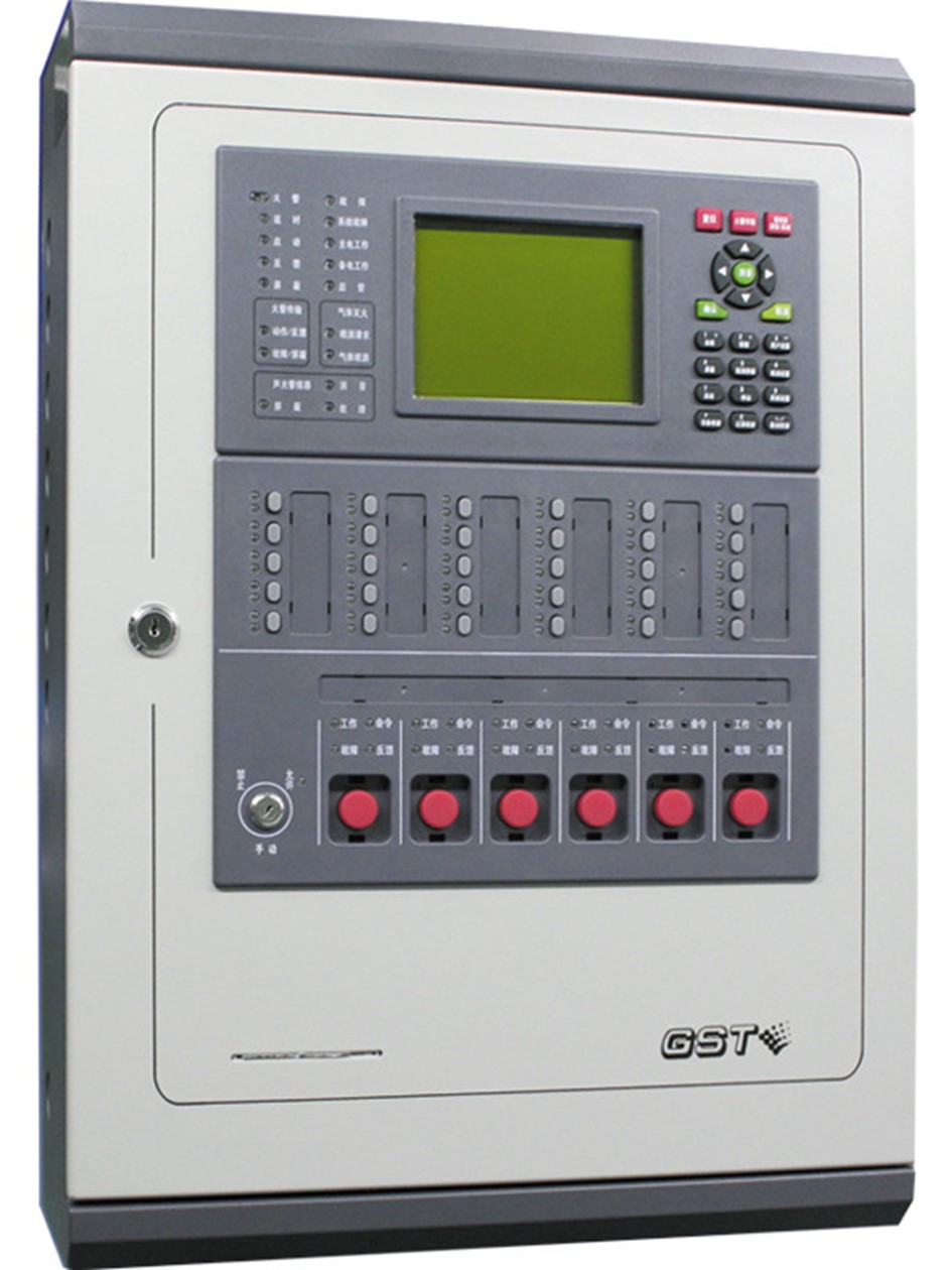

9.控制主机
工程量计算:按设计图示数量以“台”计算。
项目特征:规格、线制,控制回路,安装方式。
工作内容:安装,校接线,调试。
注:控制主机包括火灾报警系统控制主机、联动控制主机、消防广播及对讲电话主机(柜)。

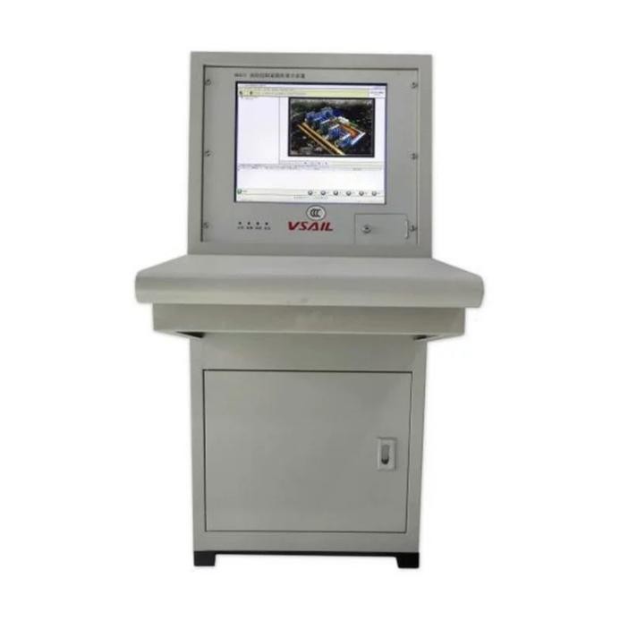

10.火灾报警控制微机(CRT)
项目特征:规格,安装方式。
工作内容:安装,调试。

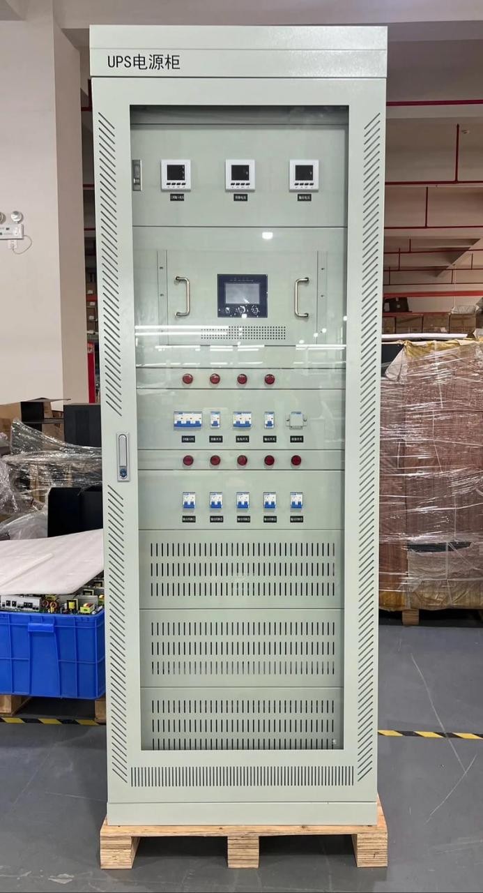

11.备用电源及电池主机(柜)
项目特征:名称,容量,安装方式。
工作内容:安装,调试。

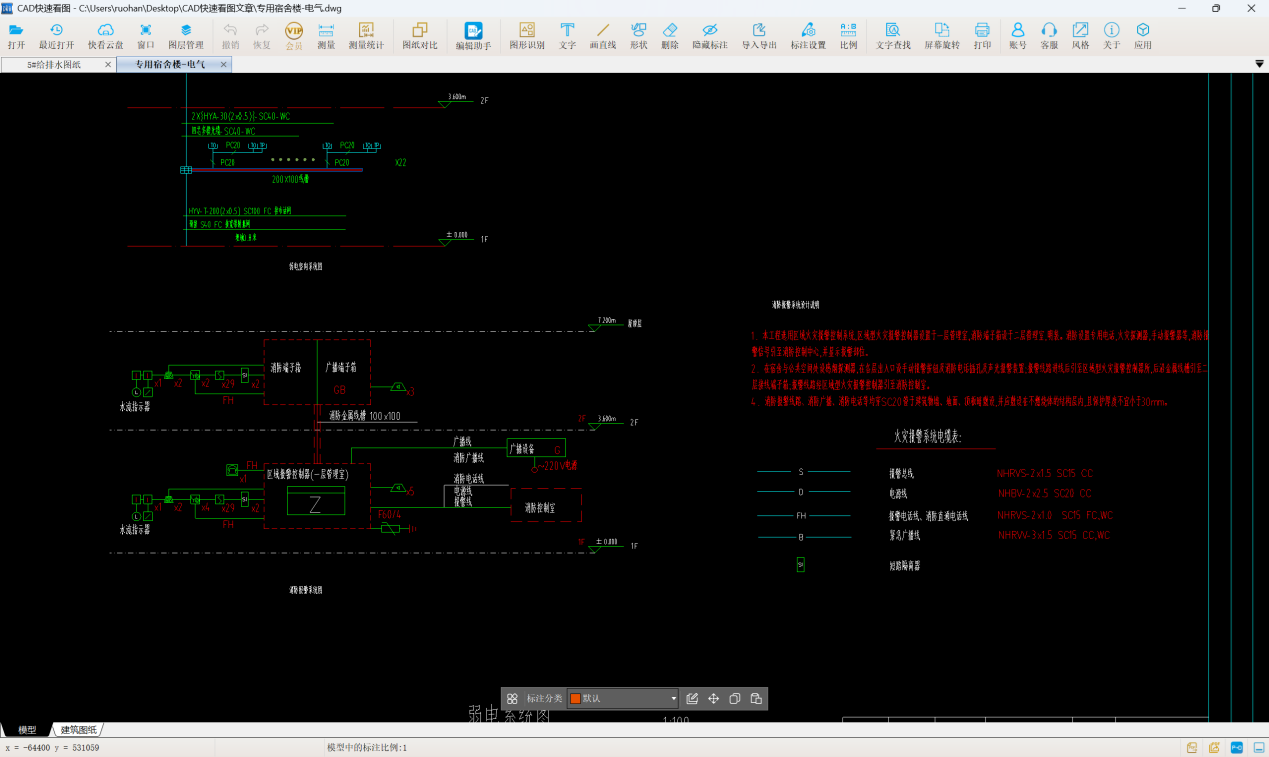

三、实例分析

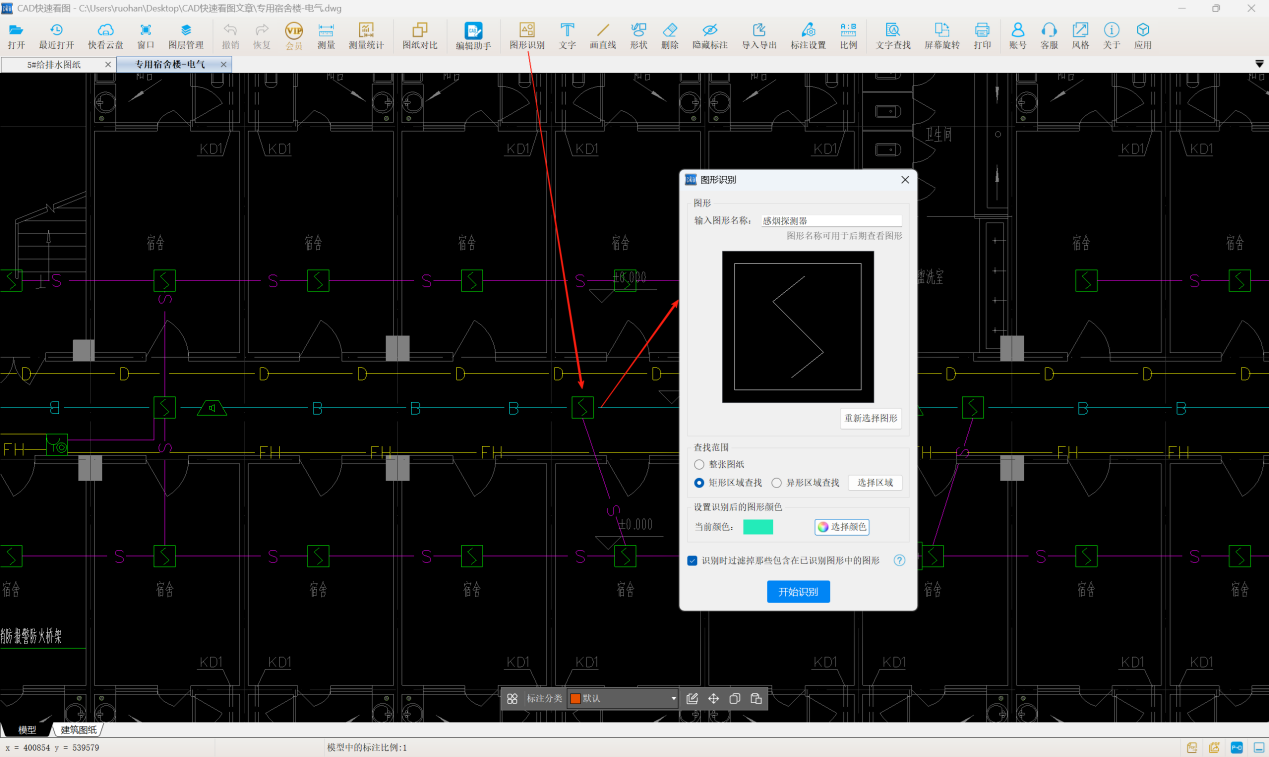

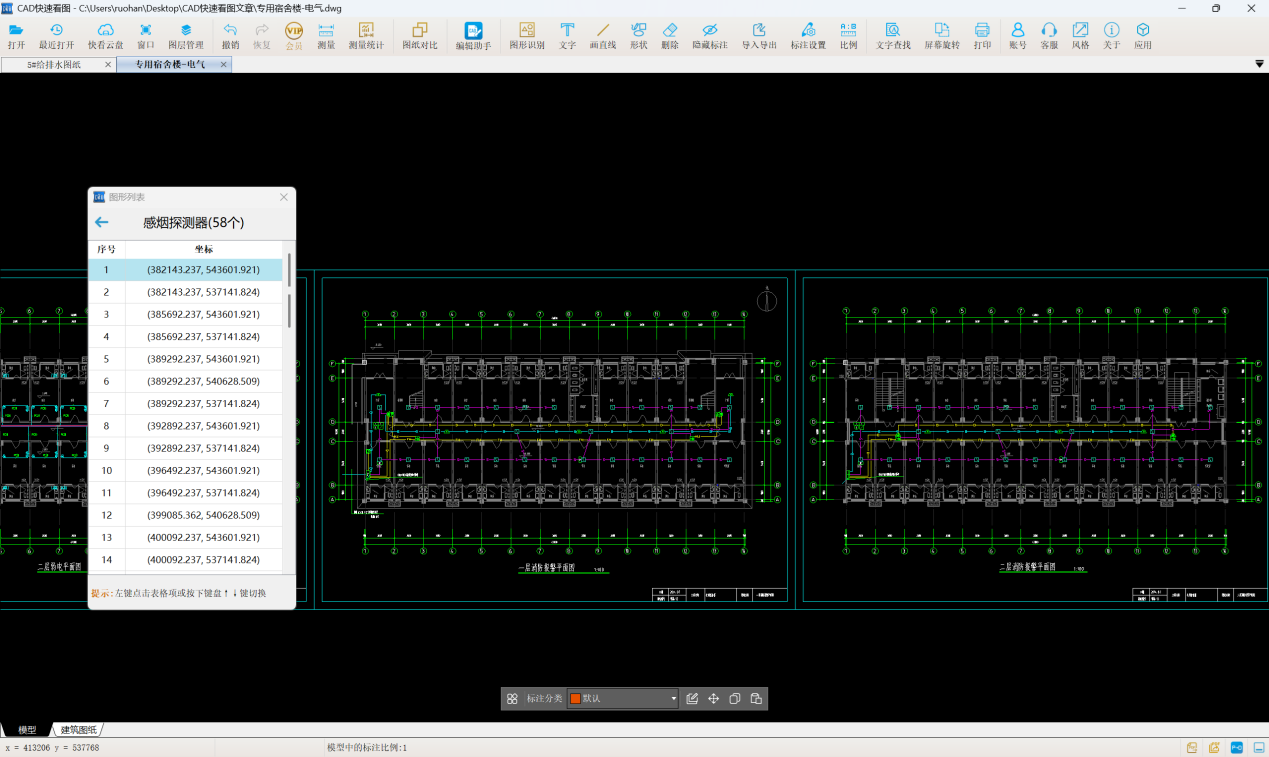

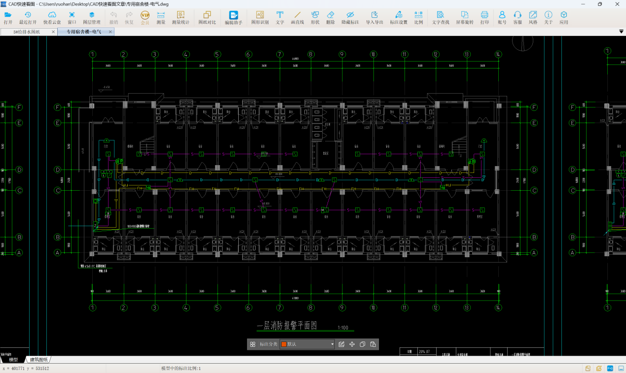

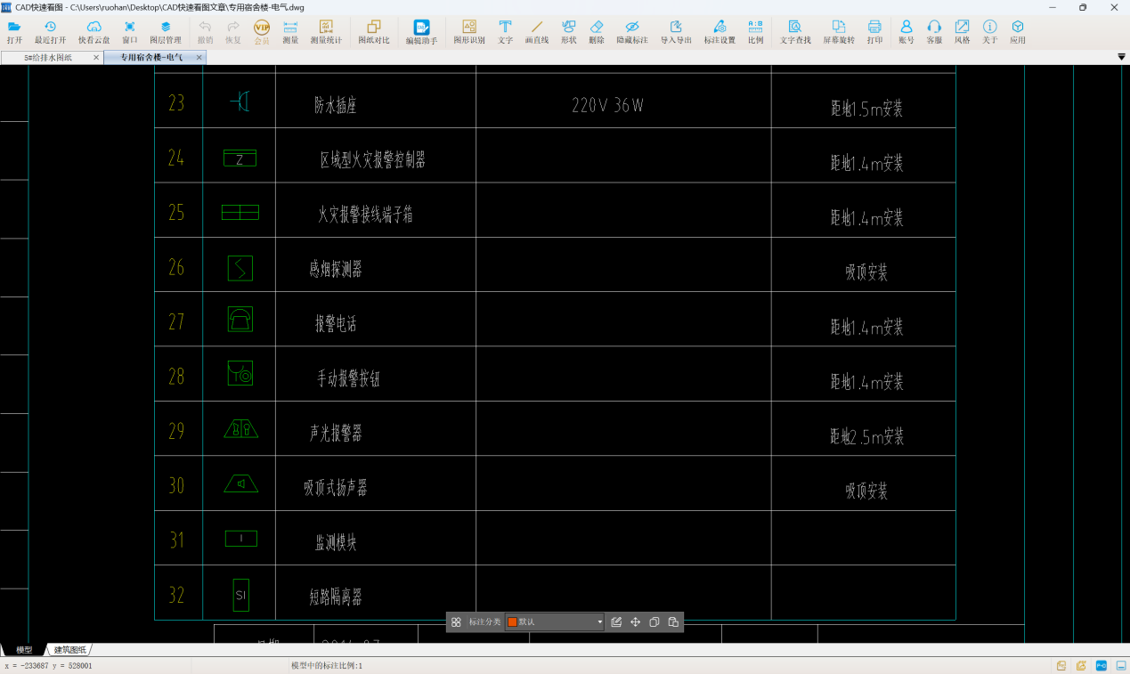

计算某宿舍楼内的火灾报警系统消防电器具工程量,观察图例表、消防报警系统图和平面图,仍然沿用“数个数”的思路处理,使用CAD快速看图的【图形识别】功能快速计量。
以感烟探测器为例,进行识别,框选范围为一层和二层消防报警平面图,得到感烟探测器的数量为58个。
同样的方法可得到其他消防电器具数量,此处不再赘述。
火灾报警系统消防电器具数量可以不在手动统计,CAD快速看图的图形识别功能可以快速识别图形数量,计算计量不发愁。
