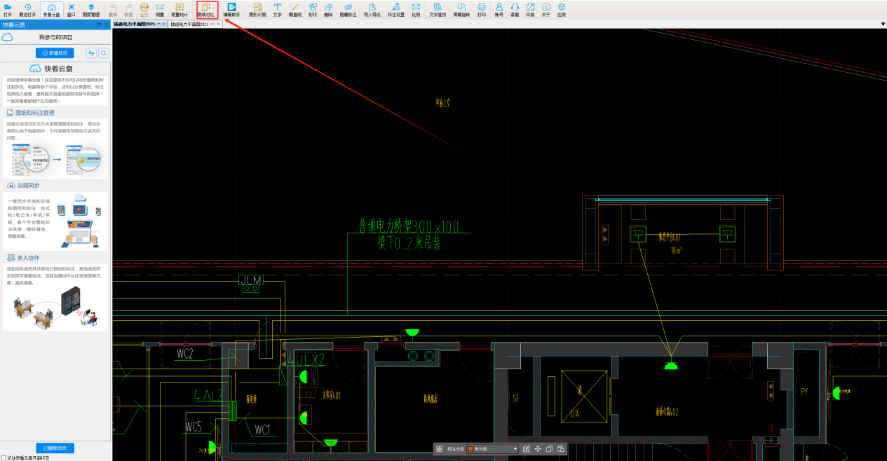

1.在工具栏找到“图纸对比”。

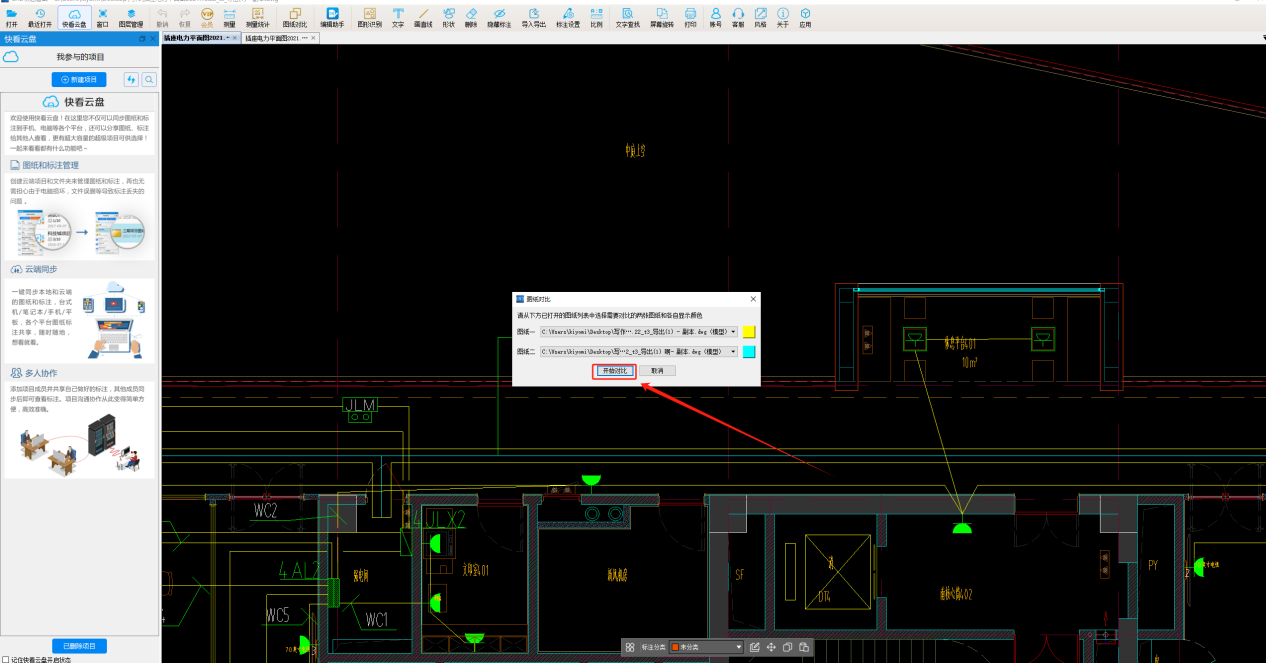

2.选择两张需要对比的图纸,点击“开始对比”。点击后面的色块可以选择差异显示的颜色。

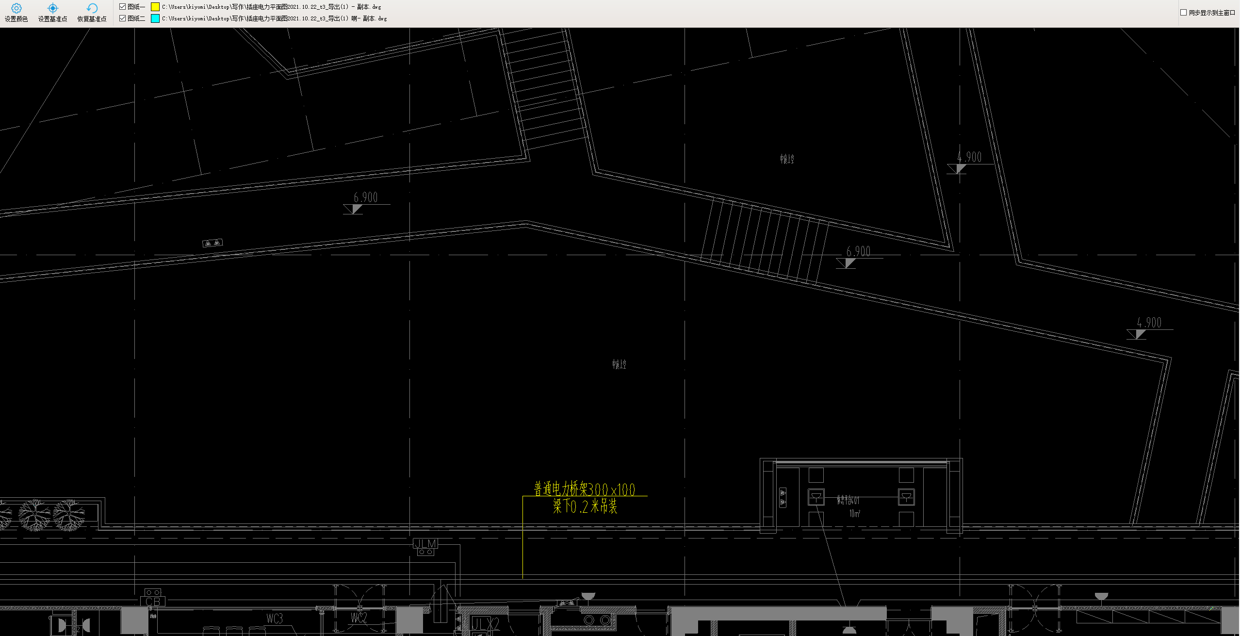

3.在弹出的窗口我们可以看到两张图纸的叠图。我们这里选择的是图纸一显示为黄色,图纸二显示为蓝色。叠图完全重合的部分显示为灰色。
如上图,可以看到图纸一中存在普通电力桥架300*300,但是在图纸二中将此处桥架进行了删除。
如果是图纸二中新增了图纸一中没有的内容那么就将显示为蓝色。
