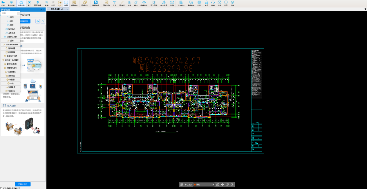

1.点击测量-面积,框选外墙外边线

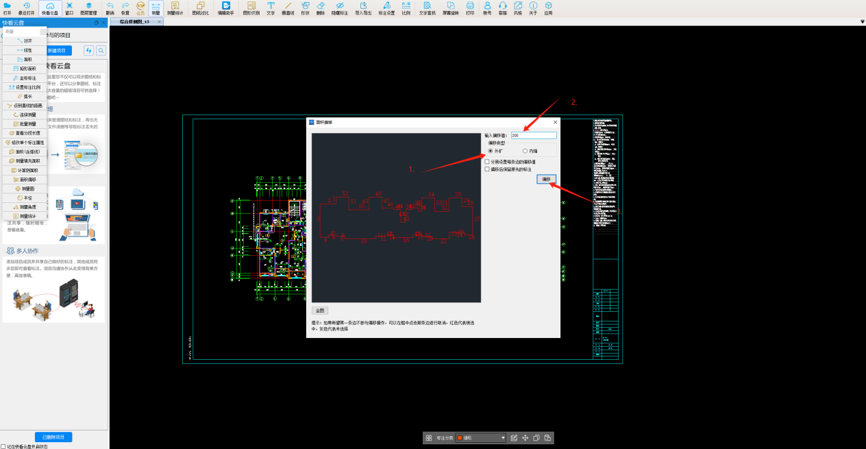

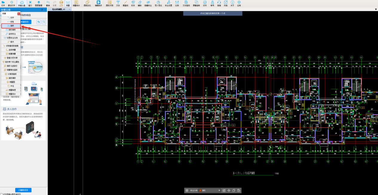

2.点击面积偏移,然后再点选刚才测量出来的面积
3. 选择外扩或内缩,这里我们选择外扩,偏移值输入200,然后点击偏移

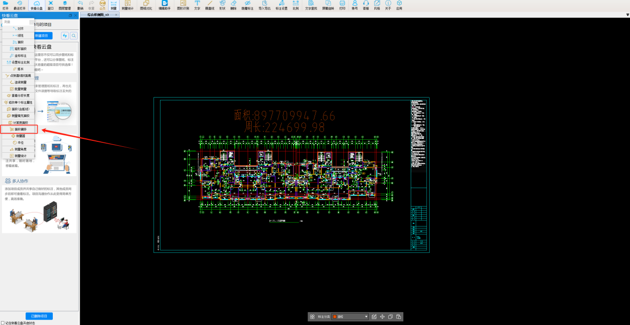

4. 这样外扩后的面积就算好啦
