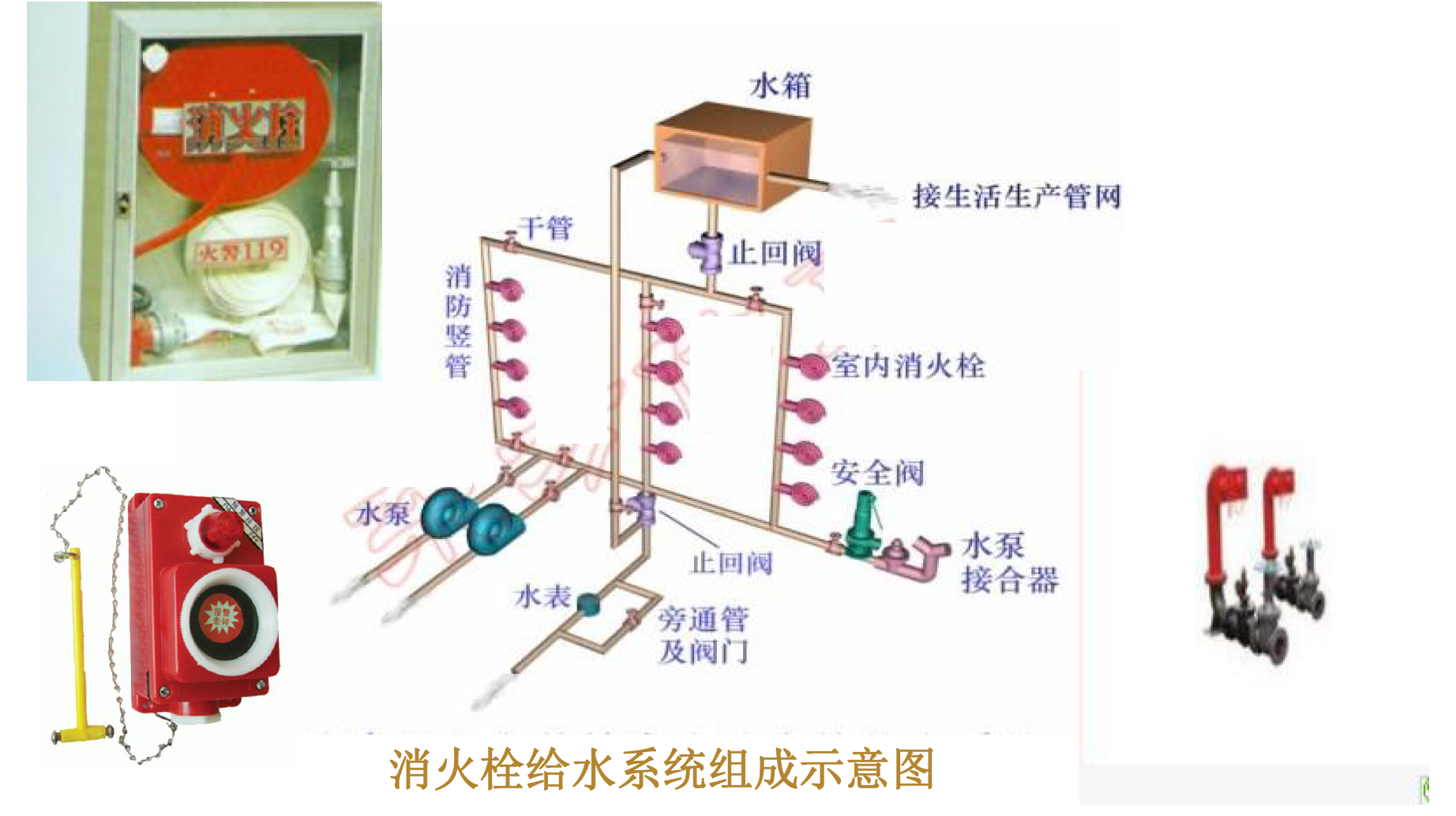

1.室外消火栓灭火系统
室外消火栓灭火系统设置在建筑物外,主要由室外消火栓、消防水泵接合器、供水管网和消防水池组成,其主要作用是供消防车取水,经增压后向建筑物内的供水管网供水或实施灭火,也可以直接链接水带、水枪出水灭火。
2.室内消火栓灭火系统
室内消火栓是扑救建筑物内火灾的主要设施。室内消火栓灭火系统主要由消火栓、水带和水枪组成。
3.消防供水管道
(1)室外消防给水管道
管道的直径应根据流量、流速和压力要求经计算确定,但不应小于DN100,有条件的不应小于DN150。
(2)室内消防给水管道
管道的直径应根据设计流量、流速和压力要求经计算确定,室内消火栓竖管直径应根据竖管最低流量经计算确定,但不应小于DN100。
4.消防水泵接合器
消防水泵接合器是供消防车向消防给水管网输送消防用水的预留接口。它即可用于补充消防水量,也可用于提高消防给水管网的水压。
5.消防水泵、水箱及水池
(1)消防水泵。消防水泵是消防给水系统的心脏。消火栓给水系统与自动喷水系统宜分别设置消防泵。消防水泵的出水管上应设止回阀和压力表,并宜安装检查和试水用的放水阀门;消防水泵泵组的总出水管上还应安装压力表和泄压阀。
(2)消防水箱。采用临时高压给水系统的建筑物应设消防水箱,水箱容积、安装位置应符合设计要求。
(3)消防水池。在市政给水管道、进水管或天然水源不能满足消防用水量,以及市政给水管道为枝状或只有一条进水管的情况下,且室外消火栓设计流量大于20L/s或建筑高度大于50m的建筑物应设消防水池。

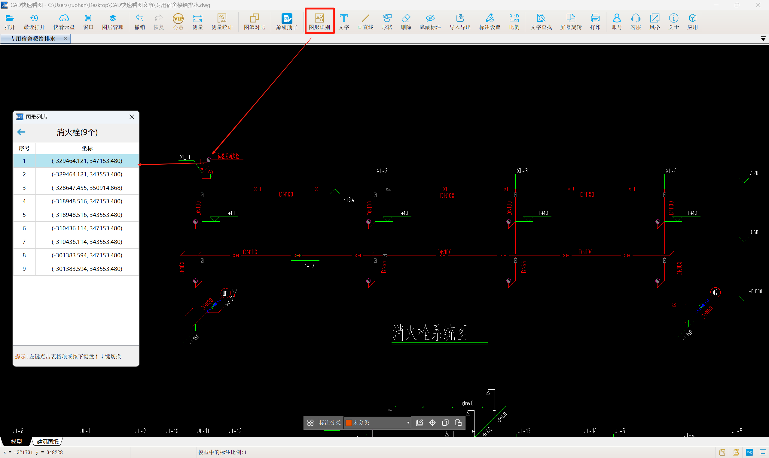

计算某宿舍楼内的室内消火栓工程量,观察消火栓系统图和平面图,仍然沿用“数个数”的思路处理,使用CAD快速看图的【图形识别】功能快速计量。
通过系统图或者平面图识别,室内消火栓数量都为9。
消防设备-水灭火系统的消火栓工程量可以通过CAD快速看图​的【图形识别】功能轻松识别,让你工程计算效率提升
