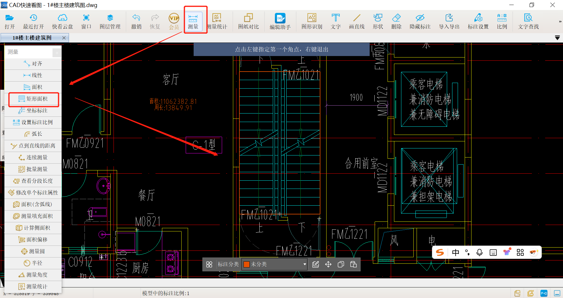

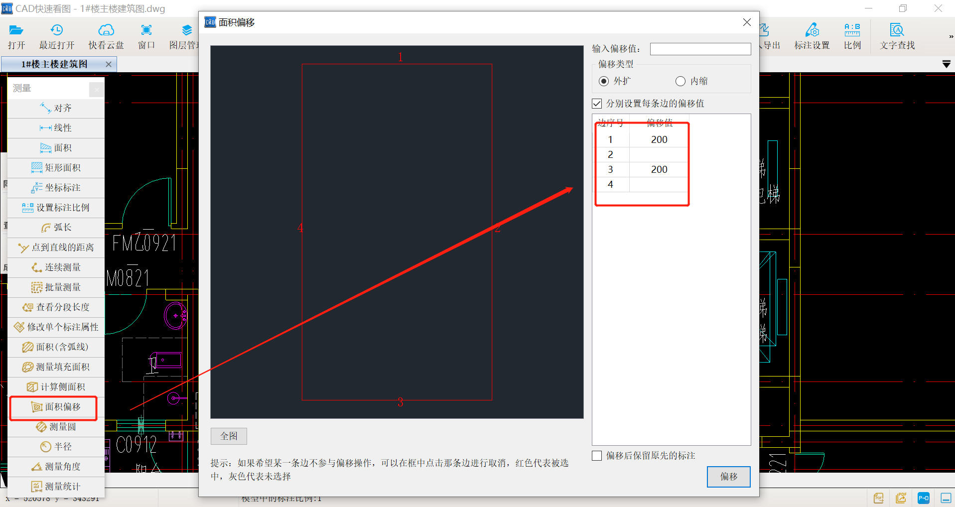

楼梯算混凝土工程量或者模板量,只需一步轻松计算,CAD快速看图的面积偏移功能可以极大提高工作效率:
1、点击测量-矩形面积测量,框选楼梯轮廓;
2、测量-面积偏移-分别上下每边偏移梁宽200;
通过掌握新规范要点,理解楼梯构成原理,并熟练运用CAD快速看图工具,可以大幅提高楼梯混凝土工程量计算的效率和准确性。
