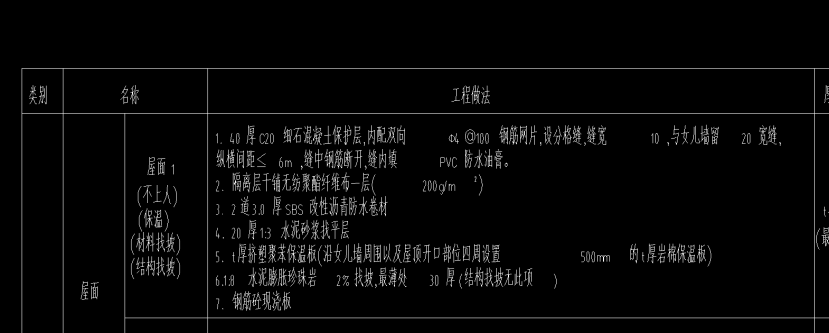

说了这么多项目特征编制的要点,大家肯定在实际操作中遇到过不少麻烦。就拿从做法表录入项目特征来说,手动一个字一个字敲,那速度,简直让人抓狂。由于CAD字体的特殊性,要是用截图提取文字,错误率又高得离谱,小数点动不动就错位,真是“失之毫厘,谬以千里”。

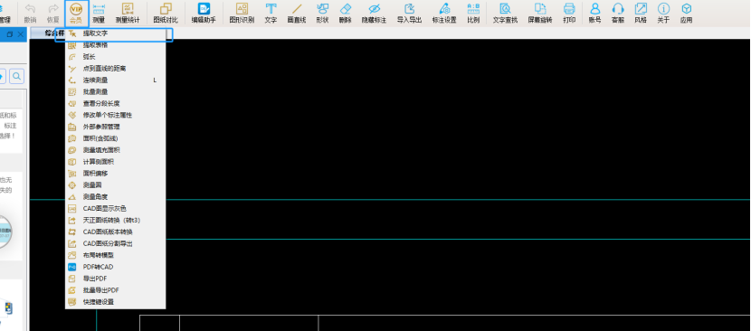

1. 打开图纸,找到要提取文字的范围。
2. 点击会员按钮,就能找到提取文字功能。其实在图纸上点右键,同样能找到它。

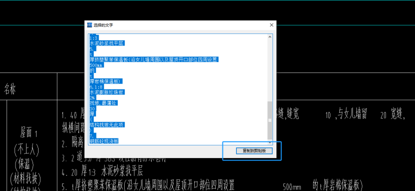

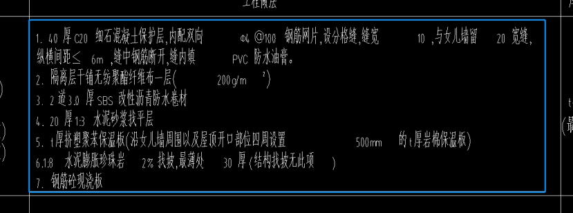

3. 点击提取文字后,按照提示拉框,选择你需要提取的文字就行。
4. 文字提取完,还能进行编辑。觉得合适了,一键复制到剪贴板,就能粘贴到其他软件里用啦。
这里得提醒一下,提取的时候,要完整框选句子或者整段文字,千万别框一半。还有哦,PDF的图纸建议直接用 PDF快速看图 提取文字,准确又高效。
