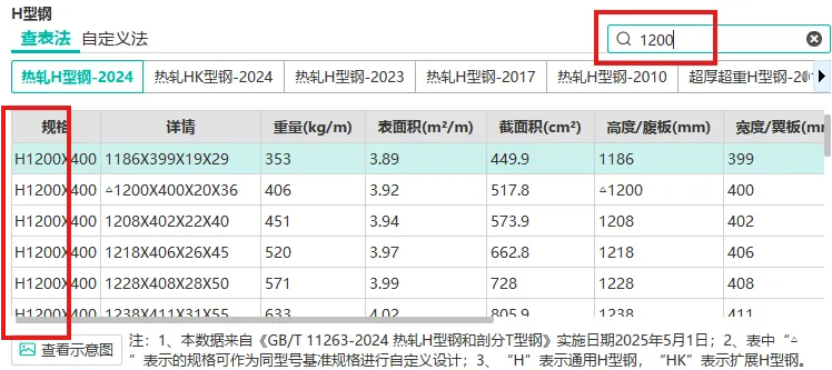

新国标规格数多达809种,如何直接在电脑或者手机上直接查询所有型钢的理论重量、截面面积和单位表面积呢?
非常简单,仅需在您的电脑上安装或升级【建工计算器】V1.0.7.20以上即可!(安卓端和iOS本月也会更新,敬请期待!)下载链接:首页 - 建工计算器
在建工计算器的常用型钢-H型钢页面,在“查表法”下可以浏览和标准文件一模一样的规格数据,还可以使用搜索功能快速找到需要的规格。

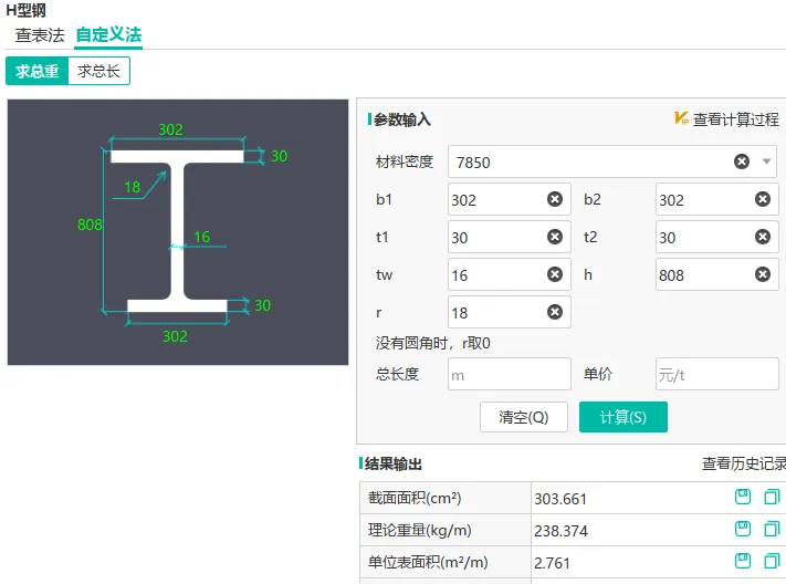

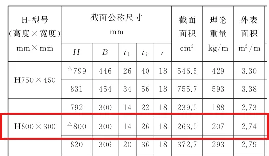

新国标中,每一个型钢的型号中都有一行规格标注了“△”,表示可以在该规格的基础上进行自定义设计,以满足市场多样化需求。以初始规格H800×300×14×16为例,新国标的示例给出了自定义设计新规格的过程,形成了新规格H808×302×16×30(圆角半径r不变,还
是18)。
那么,该如何计算新规格H808×302×16×30的相关参数呢?
如下图所示,在常用型钢-H型钢页面的“自定义法”下面,输入参数,点击计算,立刻算出了截面面积、理论重量、单位表面积。
需要注意,一般腹板厚度t1<翼板厚度t2,在软件中输入参数时可以观察左侧的示意图来判断参数是否输错。
建工计算器可以帮您告别繁琐的手算,快速算出精确结果。
