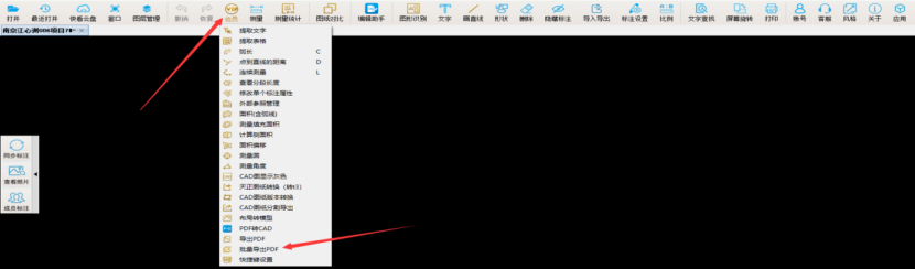

①首先打开我们需要批量导出pdf的cad图纸,上方目录栏里面点击会员—批量导出pdf按钮
②同样在上方目录栏,点击导入导出按钮----点击批量导出pdf。

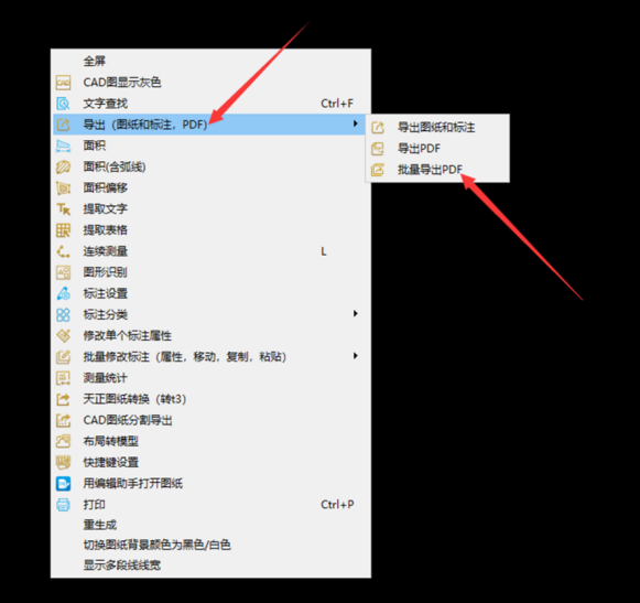

③在图纸上右键---导出(图纸和标注,pdf)----批量导出pdf。

①.我们点击【会员】按钮,会出现一个下拉菜单,点击【批量导出pdf】按钮。

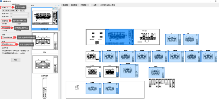

②.此时会跳转出到批量导出pdf的基本设置页面,左侧一列与之前的导出pdf细节操作保持一致,可以选择导出的pdf页面尺寸,页面方向,pdf的内容的颜色以及是否给pdf线条加粗&是否导出快看的标注。
③最下面的一行为本次新增加的功能,可以选择导出为一个单张连页的整体的pdf,还是每个图框单独导出为一个新的pdf

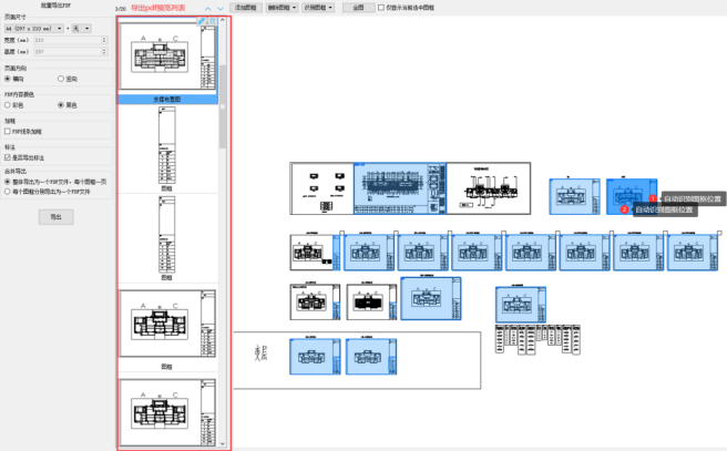

④.选择批量导出pdf时,图纸会自动识别图框,识别顺序按照:从左到右,从上到下,【具体是左上角先看y坐标,y坐标差距在一定范围内再看x坐标】依次导出。
最左侧为导出图纸的预览状态,会显示导出pdf的顺序列表。软件自动根据①和②的位置的文字自动识别图框的名称。

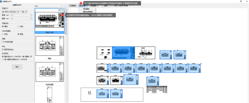

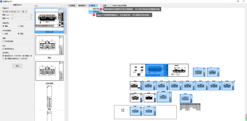

⑤识别错误的图框或者不需要打印的图形被识别到了,可以通过下面两处进行删除

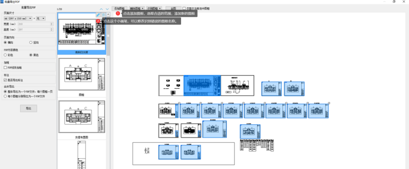

⑥删除错误图框后,可以使用这个添加图框功能,去框选添加正确的识别范围,左侧的预览列表里面的小画笔可以修改图框的名称。
⑦删除错误图框后,添加完不能识别的图框的图纸,剩余的图纸不必再一一框选添加图框,可以框选范围,重新识别剩下的图框。

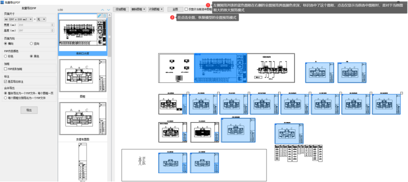

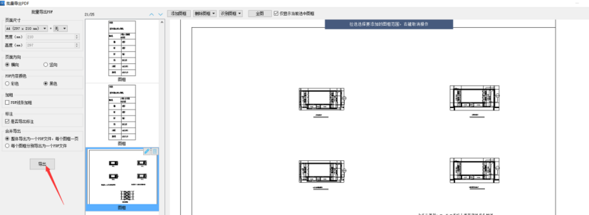

⑧左侧预览列表的蓝色图框在右侧的全图预览界面颜色变深,标识选中了这个图框,点击仅显示当前选中图框时,是对于当前图框大的放大预览模式,在点击全图,恢复模型的全图预览模式。
⑨全部设置好后,直接点击【导出】按钮,即可生成pdf。
