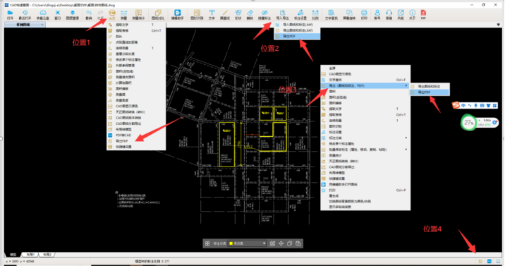

1.打开图纸,添加标注后,点击“导出PDF”功能。
功能位置:①会员按钮——导出PDF
②导入导出按钮——导出PDF
③右键-导出图纸加标注、PDF——导出PDF
④底部按钮——导出PDF

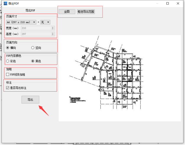

2.弹出“导出PDF”窗口,根据提示选择想要导出的页面尺寸、页面方向、PDF内容颜色等设置,然后点击导出即可。
3.继续弹出窗口选择保存位置及图纸命名(默认是图纸名称),点击保存。
4.提示PDF成功导出,最后就得到了高清的PDF图纸。

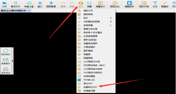

1. 首先打开需要批量打印的cad图纸,点击上方目录栏里面“会员”—“批量导出pdf”按钮。

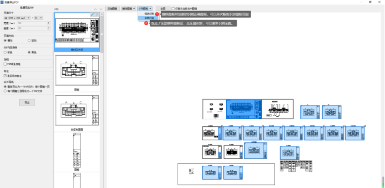

3.选择批量导出pdf时,图纸会自动识别图框,识别顺序按照:从左到右,从上到下,【具体是左上角先看y坐标,y坐标差距在一定范围内再看x坐标】依次导出。

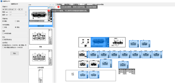

4. 识别错误的图框或者不需要打印的图形被识别到了,可以通过下面两处进行删除
5. 删除错误图框后,可以使用这个添加图框功能,去框选添加正确的识别范围,左侧的预览列表里面的小画笔可以修改图框的名称。
6. 删除错误图框后,添加完不能识别的图框的图纸,剩余的图纸不必再一一框选添加图框,可以框选范围,重新识别剩下的图框。
