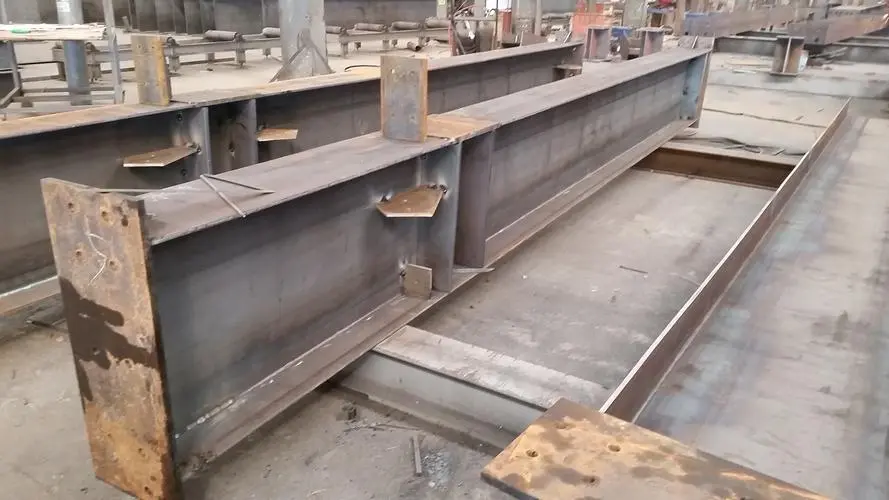

而焊接加工出来的材料通常为焊缝,由于焊接过程中会涉及到材质的变化,所以其性能较为复杂。焊缝部分的强度通常比热轧材料差,需要进行后续的加工处理和检测。
热轧是通过高温加工使钢坯变形成型的方法。在加工过程中,钢材不需要进行切割和再焊接等其他加工工艺,因此效率较高,生产效益也较好。
而焊接需要将两个不同的工件通过加热熔合在一起,加工效率相对较低,同时在焊接过程中需要考虑材质之间的相容性以及热影响区等因素,所以焊接工艺的难度和复杂性也较大。

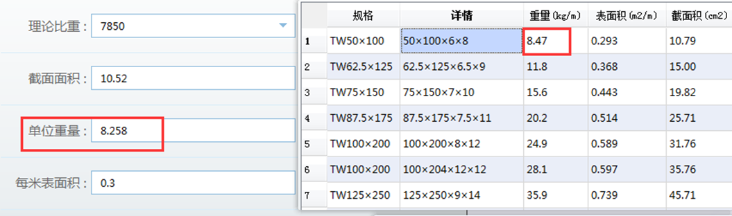

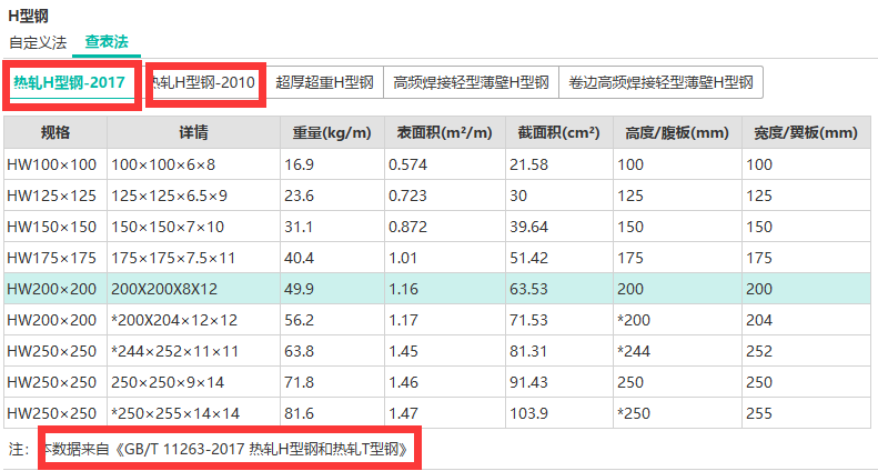

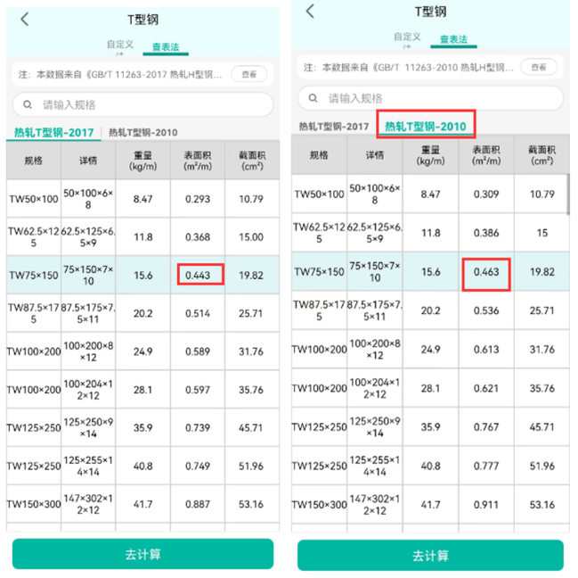

1.  相同规格下的数据,有表面积不一样的情况
原因:两者参考的标准不同,我们可以看到左侧图片为2017版国标,右侧标准为2010版国标。随着技术和工艺的进步,两者在数量上会出现一些差别。

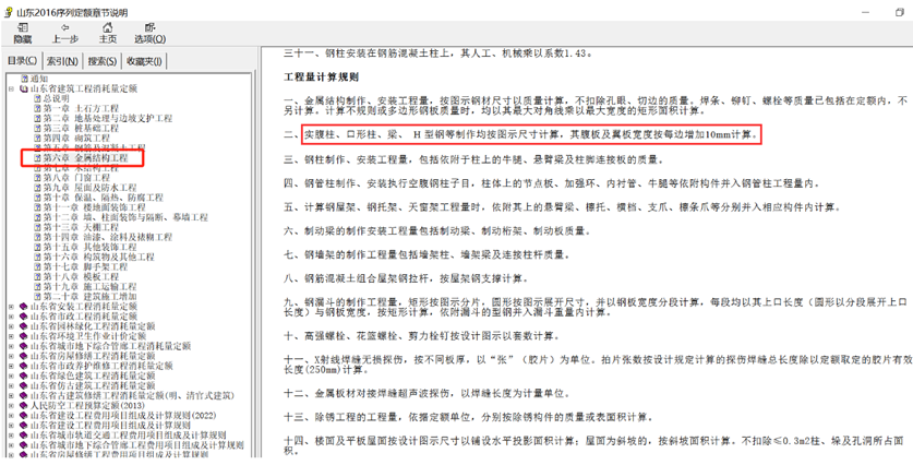

原因: 焊接型钢存在的条件——真空条件下。我国各地方政府(地方定额/清单要求)对于焊接钢材的使用都有限定,都需要设计方在设计时在焊接钢材时将腹板、翼缘板均延长10-25mm,来保证强度及弥补焊接时带来的损耗,但是无疑增大了我们的计算难度。
我们以山东省的规范为例,需要将腹板及翼板每边增加10mm计算

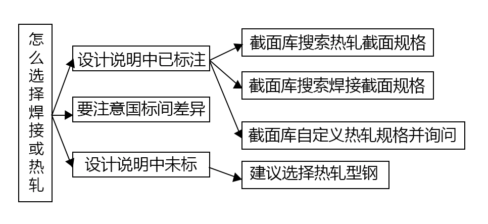

1.  严格按照工程造价标准或设计说明来进行计算
首先,在做造价预算前,要审视好工程造价标准或设计说明上所表明的型钢类型,型钢规格以及所参考的国标年限。以上三组数据都会影响到最终的计算结果。
其次, 区分国标和非国标以及企标(GB&FGB),每个省所采用的计算数据会有差别,也会影响到最终的计算结果。
2.  当设计标准没有明确要求,根据实际情况选择两种不同工艺的钢筋。

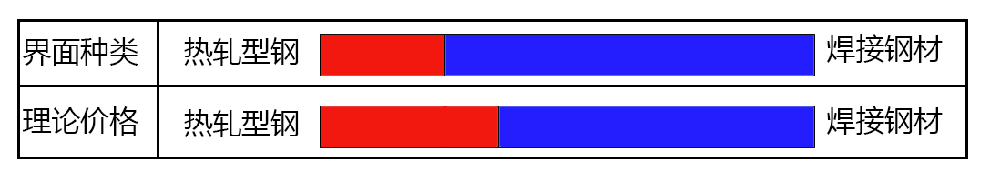

截面种类上讲,焊接H型钢可以做成各种界面的,种类多,可以根据实际需要选择截面的大小;而热轧H型钢截面型号有限制,并且容易造成浪费。
理论价格上讲,热轧型钢是一次成型,不会造成浪费;而焊接钢材是由钢板拼接焊接而成,在这个过程中造成损耗。因此,热轧型钢的理论价格低于焊接型钢材。
最后给大家一个简单的关于如何选择型钢类型,已经选择后会导致什么结果的流程图。
