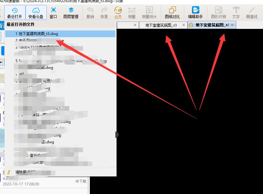

【多窗口】在桌面上再次双击软件图标,打开一个新窗口,再去打开图纸然后分屏就可以了。
或者在最近打开里再点击一下,就能直接同时打开同一张图。

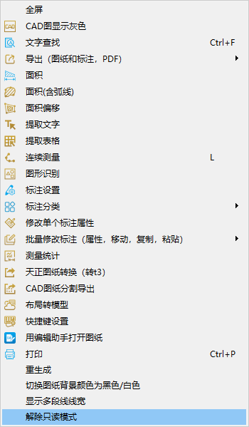

注意:同一个图纸同时打开多次的时候后打开的会变成只读模式,点击右键,可以解除只读。
