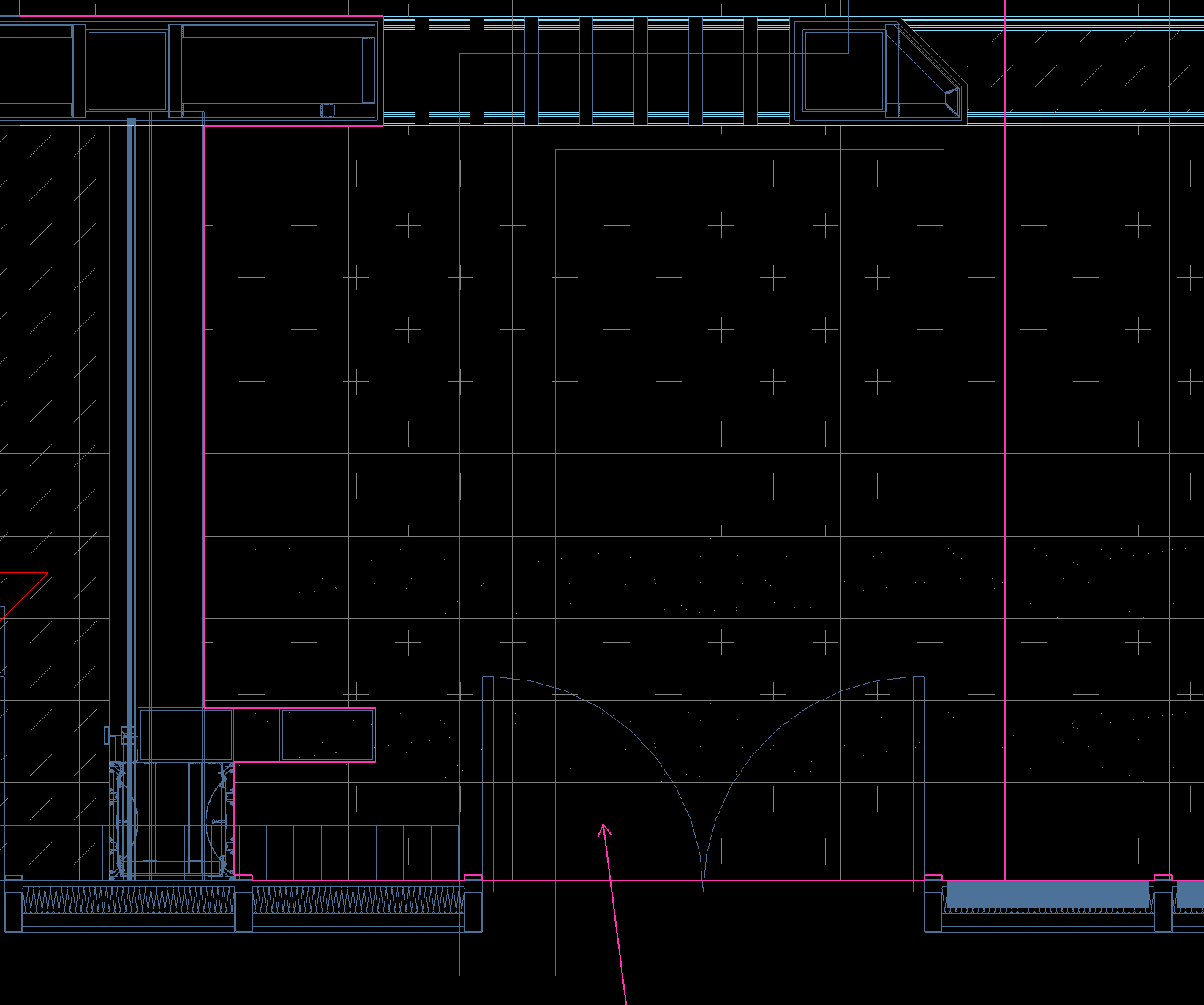

在模型测量时,无法自动捕捉点

您好,填充的内容是无法自动捕捉的,如果需要可以在编辑助手中分解之后再测量。需要注意的是,分解之后的填充无法再使用“测量填充面积”的功能。
