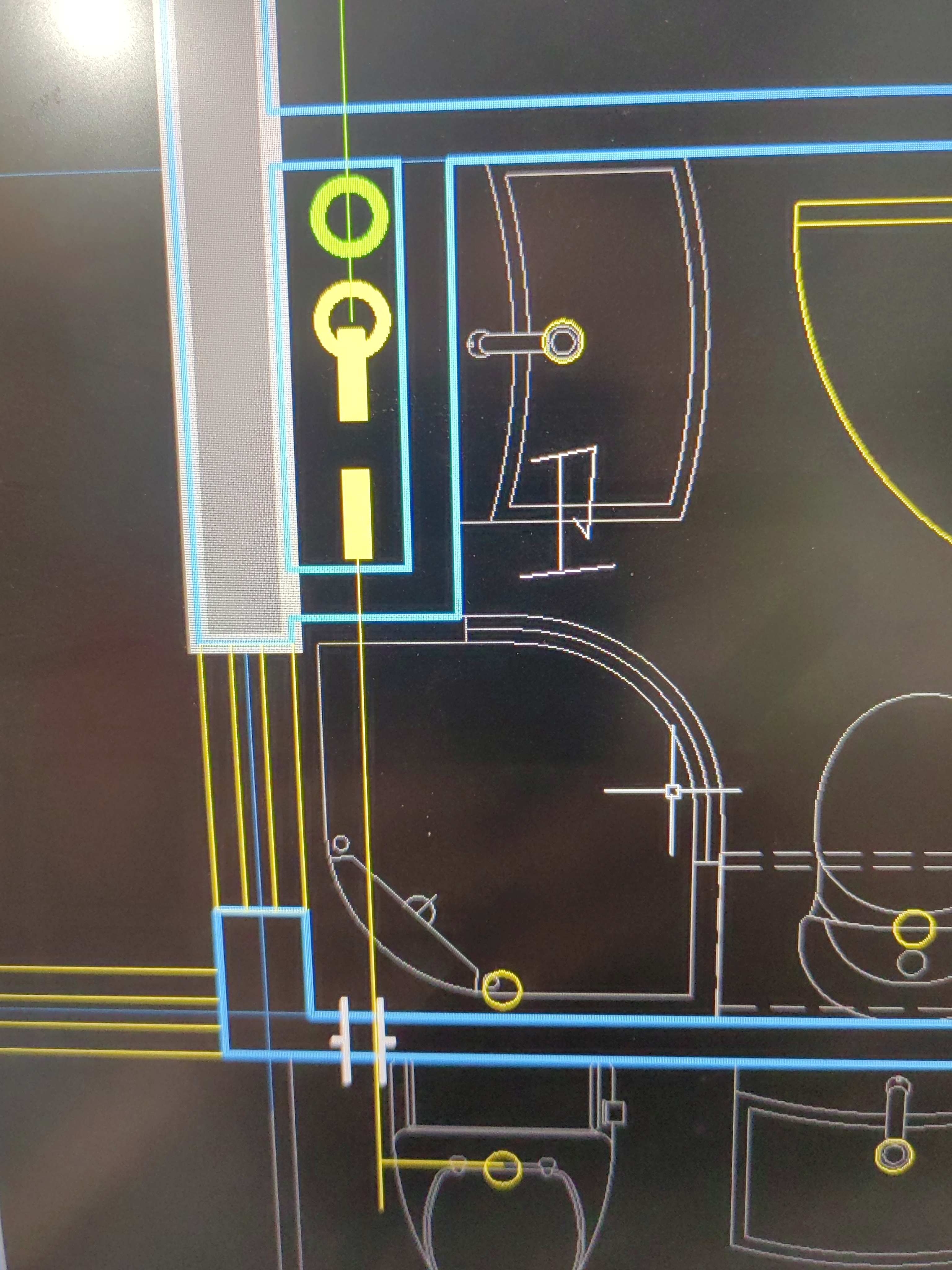

使用快速看图的编辑助手画直销时怎么改变线的粗细

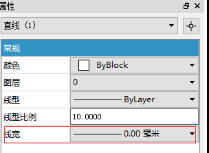

您好,您点一下那条直线,左侧会出现属性选项,线宽就可以更改。
乐安
最好采用多段线画,画完之后修改下全局宽度,保存后快看重新打开图纸,右键--显示线宽,也是可以看见的。
