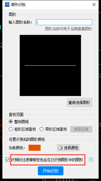

连续识别几次后识别不出来?明明有两个减压阀,识别就只有一个,刚刚开始用还是可以的。多用几次就不行,我也是付费会员。
已经识别过的图形默认会过滤掉。如果你不想过滤可以把过滤的选项勾掉。具体看下帖子 http://club.everdrawing.com/question/detail/2688
如果还有问题可以咨询软件里的QQ客服。
