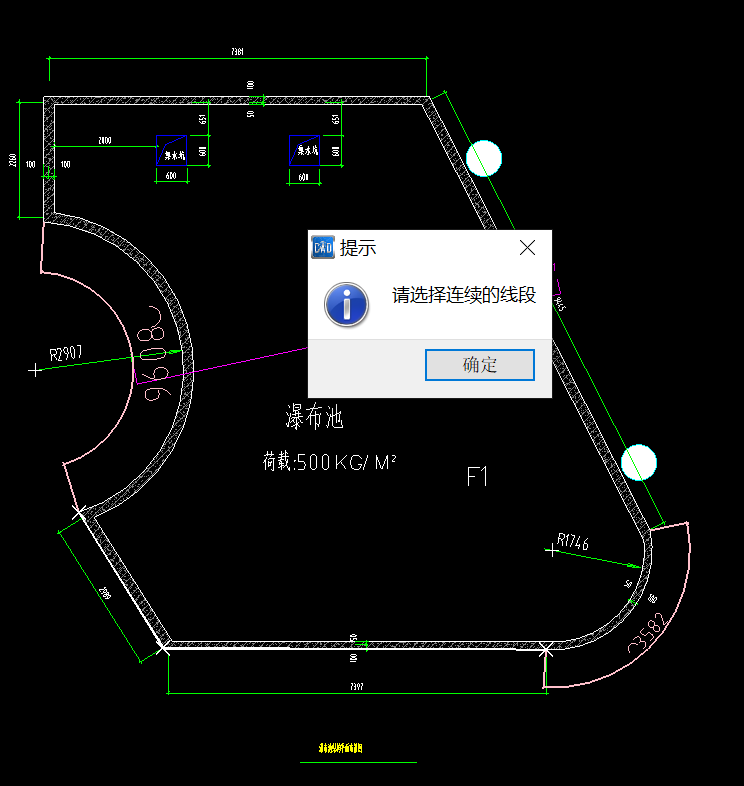

测量面积(含弧线),测到弧线时,提示:请选择连续的线段
13***38
在弧线和直线之间应该还有比较短的直线,你可以放大试试。或者可以先选择弧,然后再按顺序选择其他线。如果没解决可以联系软件里的QQ客服具体咨询。
